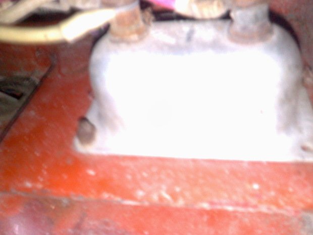

Witam. Mam pytanko co to za część na tyn zdjęciu?. Ta część znajduje się pod przełącznikami świateł i po chwili pracy ciągnikiem strasznie się grzeje i aż topi tam kable.Ewentualnie proszę mi powiedzieć jaka to moze być przyczyna grzania tych kabli.
Proszę o pomoc i dziękuje z góry.
Ok tylko czemu po jakimś czasie to się grzeje, topi kable i nawet brakuje ładowania wtedy. Dodam tylko, że tam idą 3 białe i 2 czerwone, i właśnie te czerwone się topią, a światła nie są do tej puszki podłączone. Może być to zwiazane ze zbyt dużym ładowaniem, alternator jest od dużego fiata.
Być może masz zwarcie w instalacji. A jak nie to odłącz to całkowicie zepnij przewody razem za izoluj i po kłopocie.To jest opornik żeby świecy żarowej nie spalić.Ja odłączyłem to cudo i świeca grzeję bez ale tylko do 30 sekund i władek pali zimą bez ale a na tym dziadostwie to mogłem 5 minut grzać i miał problem a do tego jest podłączony kabel od alternatora także ładowanie przechodzi przez niego i też się grzeje amperomierz pokazuję ze słabo ładuje. :) Pozdrawiam
Kolego z tego co kojażę to do tego opornika idzie Pięć kabli 3 biale i 2 czerwone czyli mam je wszystkie spiąć razem ze sobą tak ??, a jak bym ich nie spią to nie bedzie ładowania? A czy przez duże ładowanie może też tam topic te przewody ??

Też może być ale to po zegarze by było widać jak jest za dużo wysunięta na plus to jest za duże.sprawdź miernikiem jak jest 14,5 V to jest dobrze jeżeli więcej to regulator do wymiany za dużo sadzi w akumulatory i się grzeje.Po odpaleniu wskazówka wychyli się na połowę wskaźnika potem zbliża się do zera i koło zera się utrzymuje to jest dobrze :)
Własnie że według wzkaznika pokazuje dobre ładowanie, akumulatory maja rok niecały tylko że niby pokazuje to ładowanie a puzniej nie odpale go i musze z prostownikiem latać :D. A jak by był zepsuty regulator napięcia to by też pokazywał ładowanie?? To co kolego mówiłeś przedtem o tych przewodach co idą do tego opornika to mam ich spiąć razem wszystkie Pięć przewodów?? czyli 3 biale i 2 czerwone. A jak bym ich nie spinał to bedzie ladowanie??
Zepnij je razem tylko nie na tym oporniku tylko śrubka 5 wszystkie kable razem skręcić taśma i zaizolować jak nie złączysz razem to nie będzie przejścia na świecę żarową.Ale poszukaj kolego jakiegoś zwarcia bo jak ty odpalisz a potem latasz z prostownikiem to masz gdzieś zwarcie.Być może że opornik ma w sobie zwarcie i rozładowuje akumulatory.A ładowanie sprawdź :) pozdrawiam

Kolego @Irek28 masz działająca kontrolkę świecy żarowej? Nie świeci się przypadkiem?
Sprawdź czy po włączeniu "masy" - odpaleniu ciągnika nie grzeje się świeca żarowa. Jeśli tak to sprawdź stacyjkę, Prawdopodobnie ona do wymiany, ma zwarty styk od świecy.
Przewody się grzeją bo są brudne połączenia na oporniku dodatkowym świecy( Jak widać na załączonym zdjęciu), rozkręcić i przeczyścić i już nie będzie problemu.
