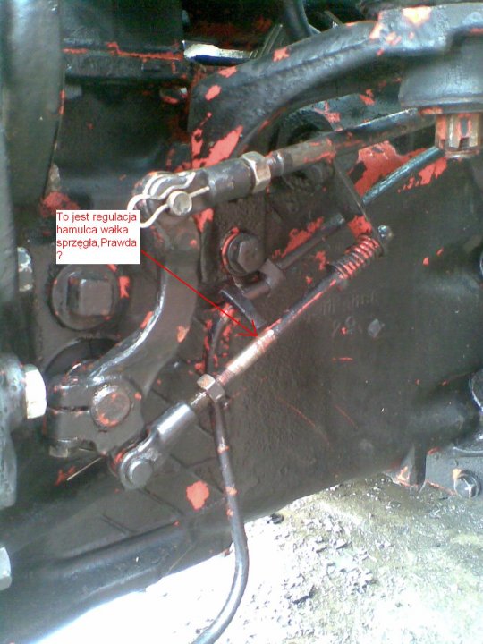

Raczej mam, mowie raczej bo nie jestem specjalista od MTZ i tyle co wyczytałem na forach itp, ale podsyłam zdjęcie, i to cięgło które jest zaznaczone na zdjęciu wydłużyłem na max. i trochę pomogło ale nie za wiele

Właśnie na tym cięgnie skończyła mi się już regulacja i dalej zgrzyta, tam powinna być chyba jakaś tarcza hamulcowa podobna jak sprzęgłowa i pewnie trzeba ja wymienić, dobrze mówie?

Tak wiem bo odkręciłem ta pokrywę od góry i je widać i myślałem ze może pomiędzy nimi coś musi być, tylko co zrobić jak regulacji już nie ma a wałek się nie zatrzymuje po wciśnięciu sprzęgła może być tak ze te tarcze są już wyrobione i dlatego nie zatrzymują tego walka? One powinny być gładkie?

Nie mam zielonego pojęcia w rzyciu tam nie zaglądałem. Poza tym w moim nie ma hamulca w ogóle. Sprawdz czy nie ma jakiś luzów na dzwigniach któr niepoptrzebnie zabieraja zakres regulacji. I pytanie jak ustawiałeś sprzęgło? Mozliwe że ustawiając łapy cofniete są za mocno i musiałeś to nadrobić na cięgle od sprzęgła głównego a tym samym brakło regulacji na hamulcu.
Ja wymieniałem wałek sprzęgła i nie miał wejścia na klin tarczy hamującej teraz mam bez hamulca i biegi wchodzą dobrze bez jakiegoś wielkiego zgrzytu .Może cały pic polega na tym jak pisze wyżej Kolega że najpierw ustawiasz odległość łapek do docisku a potem na cięgle ustawiasz branie sprzęgła na pedale .A tarcze u mnie też były gładkie. :wacko: .
Właśnie łapki sprzęgła są ustawione dobrze bo ok 2mm od łożyska a jakiś dużych luzów na cięgnach nie ma, i zastanawia mnie czy te tarcze hamulca tego nieszczęsnego walka nie powinny być grubsze i wtedy by lepiej hamowały, te hamulce występowały rzadko w tych traktorach ale ja mam to nieszczęście ze jest i nie wiem może na tym krótkim cięgnie od tego hamulca założyć dłuższa sprężynę i wtedy by lepiej dociskały te tarcze. Z tego co się orientuje to w nowych belarusach nie ma tego hamulca.
