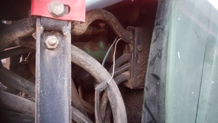

Witam, w moim mf 6190 występuje podobny problem jak opisano wcześniej.
Po dłuższej pracy ciągnika, żeby nim ruszyć trzeba dodać sporą ilość gazu, bo inaczej ciągnik nie ruszy. Powoduje to automatycznie mocne szarpnięcie, co jest bardzo uciążliwe. W tym samym czasie pojawia się problem ze wspomaganiem, które ciężej chodzi.
We wcześniejszych postach pisano o przeczyszczeniu pompki która znajduje się pod maską w okolicach podszybia.
Zdjąłem dziś maskę, zrobiłem foto i chciałem zapytać czy chodzi o tą zieloną pompkę, która widnieje na zdjęciu?
Tak przy okazji, znalazłem wolny kabel, też widnieje na zdjęciu. Ktoś się orientuję do czego trzeba go podpiąć?
