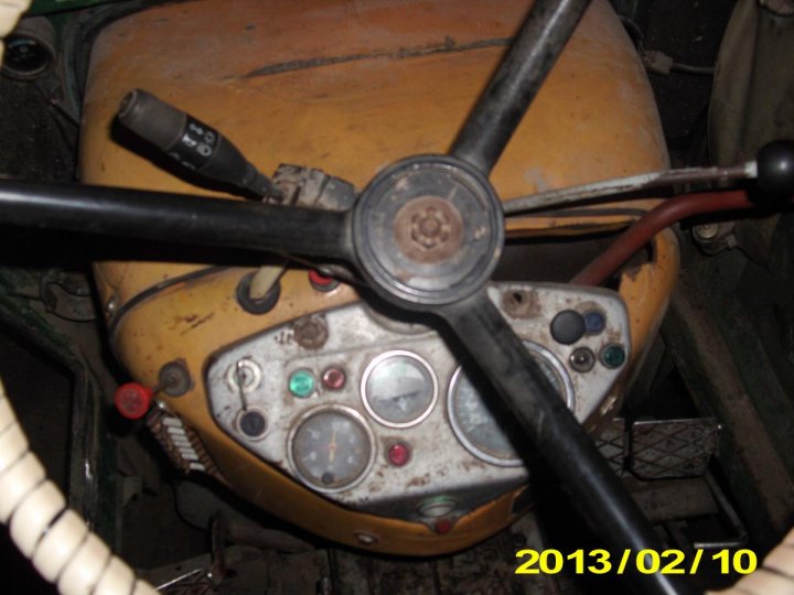

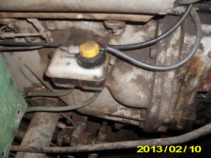

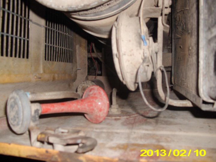

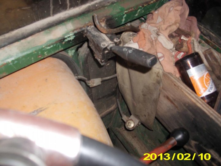

Witam chciałbym przedstawić swoją przeróbkę instalacji w ciągniku marki Ursus c360-3p.
Modyfikacja ta polegała na zastąpieniu oryginalnej stacyjki którą włącza się zapłon i światła przełącznikiem zespolonym z renówki którym w chwili obecnym włączam wszystkie światła, i klakson po przez przekaźniki. Stacyjka jest zamontowana z MF. W miejscu oryginalnej stacyjki jest zamontowane gniazdo zapalniczki samochodowej. Zamontowałem też silnik wycieraczek z samochodu i przekaźnika aby wycieraczka pracowała w trybie przerywanym tak jak w samochodzie, wycieraczka cały czas zatrzymuje się w jednym położeniu jest również
spryskiwacz przedniej szyby. Jest kontrolka niskiego poziomu płynu hamulcowego zbiorniczek z czujnikiem z malucha. W planie jest zamontowanie sprężarki powietrza włączanej przez elektomagnez w chwili obecnej ciągnik nie posiada sprężarki.post-57729-0-58554800-1360518740_thumb.jpgpost-57729-0-47231600-1360518835_thumb.jpgpost-57729-0-07717000-1360518925_thumb.jpgpost-57729-0-70409600-1360519079_thumb.jpg
Ciężko będzie z tą sprężarką bo do tej pory spotkałem sie z 1 ciągnikiem który takową posiada a jest nim polmot. Chyba że kupić jakąś najtańszą sprężarke klimatyzacji na allegro wymontujesz to całe sprzęgiełko na elektromagnes i próbować to zamontować do jakiejś sprężaki ale wątpie że to sie uda
koło ze sprężarki klimatyzacji już posiadam, kupiłem na złomie za 10zł. teraz muszę to jakoś wszystko do kupy umocować
Zapomniałem dodać że mam zamontowany pneumatyczny klakson wraz z pompką, widać na ostatnim zdjęciu
