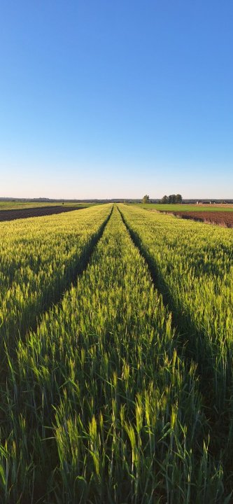

Sandra po wschodzie słońca. Szron z ości zamienił się w rosę.

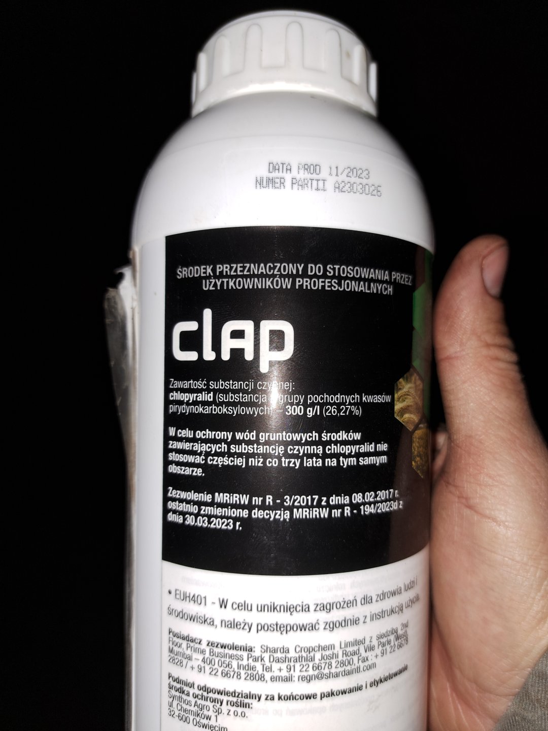

16 godzin temu, bartekac7 napisał:
Mi od sąsiada się nasiało ostrożenia placki. Czym to gówno zwlaczyć? Za rok zboże na tym polu będę miał to bym jakoś to skasował. Axial pak?
CLAP poszedł na pszenicę ozimą tydzień temu 0,35l/ha. Koszt zabiegu 50zł, a ostrożeń po 2 dniach już skulony 👍
Dzieki.  Skorzystam.  A można to mieszać z czymś od jednoliściennych?
