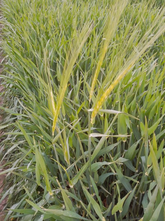

Jęczmien ozimy t2/t3 w jakiej fazie,
Pszenżyto no to pryskam zawsze jak kłos sie wyłania żeby nie zakłócać kwitniecia a jęczmień? Jeczmien ma inne ziarno jest nie oplewiony oprysk w fazie prawie pełnego kłosa na wierzchu bedzie prawidłowy?
Ciekawe co to za odmiana. Kwalifikat, może ze 4sztuki na kilku hektarach się znajdzie. Pomimo zimna wyrzuca pylniki.

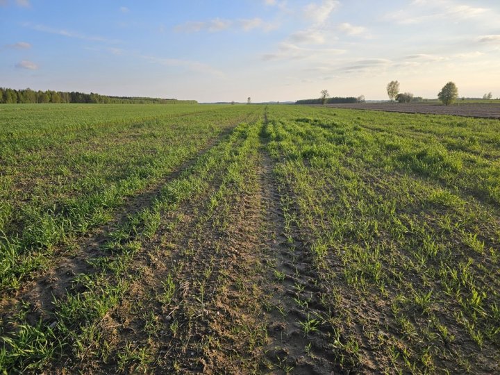

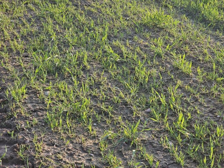

Za dobra ziemia na jęczmień
Nie wiem czy jaja sobie robisz, czy to rzeczywiście dobra ziemia, ale u mnie wygląda podobnie na IIIb. Najlepszy jest na VI klasie,żółtym piaseczku 😲, gęsty, zdrowy łan. Na niższym miejscu chyba męczy go nadmiar wilgoci i siedzi jak posiany prawie. Podziękowania dla Agrest i Cinek za wskazówki odnośnie wiosennego nawożenia, bo wyglądało pole do zaorania, a tak to co najmniej przyzwoicie  to wygląda.
Teraz problem mam jak zrobić opryski żeby nie popalić. Jak było cieplej,u mnie 2 tyg temu, to nie zdążyłem pojechać herbicydem. Mam jeszcze mocznik, ostał się z użytków zielonych, do posiania. Jak radzicie to ogarnąć, rzucić jutro mocznik, w sobotę popryskać chwastoxem jak już będzie pewna ciepła noc i po niedzieli po kilku dniach od grzyba zrobić oprysk?
Piszesz o jęczmieniu ozimym czy o jarym?
Żaden mocznik i żaden chwastox.
Jeśli już to coś saletry ale i to późno.
Z herbicydów to chyba jedynie fluroksypyr i tribenuron bezpieczne.
Dać na liśc flagowy nie do końca rozwinięty czy czekać na pierwsze ości?
1 minutę temu, tytanowyJanusz napisał:
0.1 max 0.2L Moddusa
Moim zdaniem bezpieczniej jest na nie do końca rozwinięta flagę, ja w sobotę tak zrobię, revisky 1,5L/ha +0,1 moddus i dokładka coś na robaka, tylko nie wiem czy bezpiecznie można dać inazume czy zwykły perytroid. Grzybowka została z ubiegłego roku bo tak to pewnie pryskalbym Priaxor + Tebu.
Ale Agrest weź pod uwagę, że u mnie jęczmień jest co najmniej jakieś 3-4 tyg w tyle z wegetacją w porównaniu do innych regionów. On jest w tej chwili gdzieś do pół łydki max, także myślę że spokojnie chwastoxem go jeszcze można psiknąć. No mam niestety tego chwastoxa nakupionego w dobrej cenie i nie chce mi się znowu dokładać kasy a tego chwastoxa zimować na następny rok znowu.
A dlaczego mocznik nie? Nie zdąży zadziałać? Widziałem na youtubie vlogerów którzy dawali mocznik na n3. Nie rozumiem.
No o czas mi chodzi. Ale skoro aż taka różnica i są opady to Siej.
Który masz chwastox? Czytaj etykietę bo dikamba chyba do 2giego kolanka. A nie wierzę że tego nie masz
