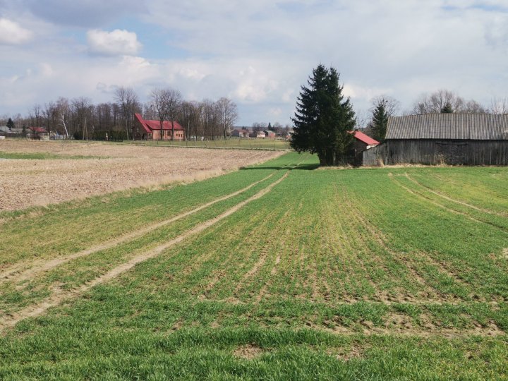

1 minutę temu, kamcio15 napisał:
Panowie co tu może być winowajcą?
A tam woda nie stała?

38 minut temu, krilan06 napisał:
Jakby to Ci wytłumaczyć - rośliny przez miesiąc stoją w miejscu i nic nie urosły ewentualnie jeszcze zmalały? Masz zdjęcia?
Jęczmień lancetem czy inne zboża?
Mają tam pszenicę, pszenzyto i jęczmień pryskali wszystko
No właśnie kurcze tu jest górka. Jeszcze gdyby to było tylko w bruździe to można by tak pomyśleć, a tu reszta pola ok, a tu gdzie stoję jest najwyższy punkt tego pola, więc woda siła rzeczy powinna spływać,no i obserwując uprawy nie zauważyłem żeby tu kiedykolwiek zaległa woda.
4 minuty temu, drobny napisał:
albo kwas 🤔
To odpada. PH ogarnięte.
Stosował ktoś mustang forte w jęczmieniu ozimym w dawce 1 l ?  Ma on rejestrację w jęczmieniu jarym ale o ozimym nie ma słowa. Zostało mi sporo samosiewów rzepaku i czy najpierw je zwalczać czy jechać skracanie i fungicyd ?
Pasowo idzie, więc słabsza gleba może. Siarka, magnez? U mnie w zeszłym roku trafiały się rośliny z larwą - liście zielone, a źdźbło zamierało. Ja czasami po takich górkach z kizerytem jadę na wiosnę.
Trochę tak wygląda jakby wina w glebie leżała, z tym, że nie ma tu jakichś skrajnych piachów żeby miała być taka różnica. Powiem więcej tu jest 3-4 klasa. Było głęboszowane, PH ogarnięte, siew klasyczny orkowy, a problem zaczął się ujawniać jak dostało azotu na wiosnę i zaczęło przeć do góry. Ponad dwa tygodnie temu na te place rozrzuciłem ręcznie siarczan magnezu posypowy z nadzieją, że coś pomoże, póki co efektu brak. Muszę w końcu szczegółowo sprawdzić zasobności.
