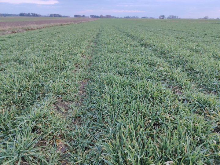

do końca z tym się nie zgodzę bo tam gdzie zbieraliśmy kamienie i zostały ślady w zygzaki to w koleinach ciemniejszy
do końca się nie zgodzę bo tam gdzie zbieraliśmy kamienie przed siewem pojeździliśmy w zygzaki to jest w koleinach ciemniejszy
To problem jest w drugą stronę. Zbyt słabe ubicie gleby spowodowało jaśniejsze pasy na polu.
