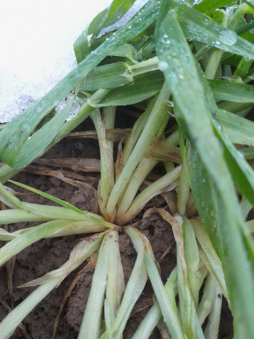

11 minut temu, wojak1986 napisał:
Póki co mało żółtego koloru?
Praktycznie brak żółtego.
Pod drzewami gdzie drzewa azot zjadły czy gdzieś w rogach pola gdzie mało nawozu to żółte się trafia
Na tym ze zdjęcia po żniwach 200kg ultra dap na mineralizację słomy  I przed siewem 50kg mocznika.
Czyli 36 +23= 59kg.

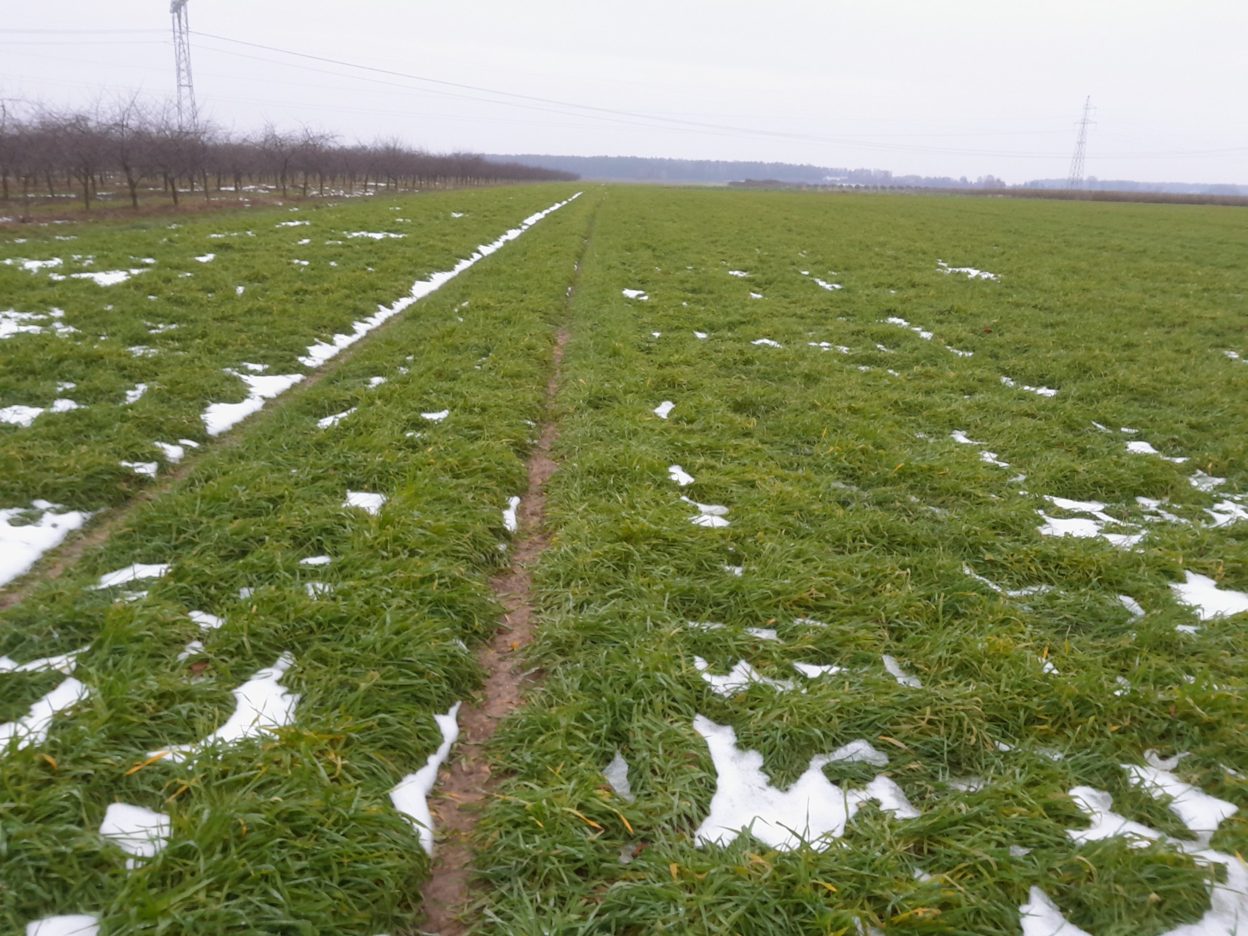

18 godzin temu, rafto napisał:
Ale szczota 😮
No szczota.
Skumulowała się wyjątkowo korzystna aura  i nawożenie plus termin siewu. Rośliny bardzo silne ale za bardzo w większości rozkrzewione.
Jeśli śniegi nie dołożą to wiosnà powinien być potencjał.
Byle wody nie brakło.
Myślę dać jeszcze ze 100kg soli w styczniu lub lutym( na słomę poszło 200kg), i ze 150 kizerytu.
W tamtym roku wiosnà poszło około 100-120kg siarczanu potasu z5% azotu. Mam wrażenie że to zaważyło na plonie i gęstości.
Potas na wysokim poziomie powinien regulować gospodarkę wodną w okresach suchych.
Tu jest mocna 3a. Przedplon to jęczmień Sandra. Dał 9,05t/ha. Słoma na polu.
