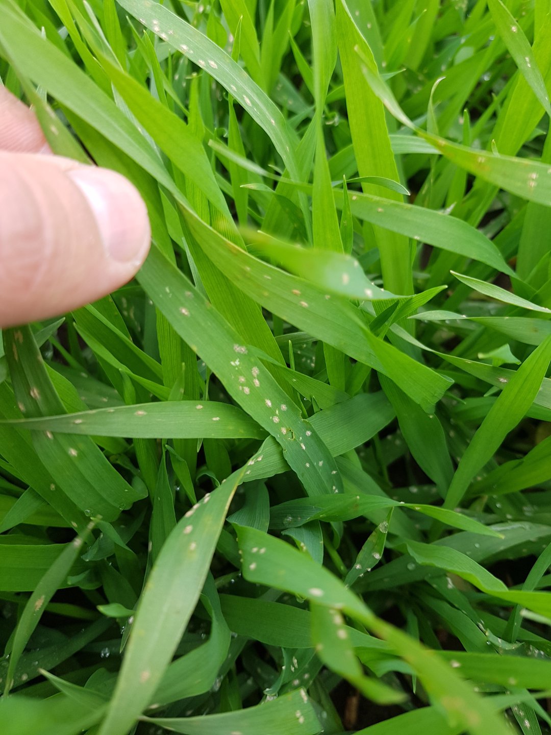

Takie przebarwienia na jeczmieniu sie pokazaly. Choruje po dff? Oprysk ze 3-4 tygodnie temu expert met, 0.15 dff, tribenuron
Odchoruje czy czyms wspomoc? Na calym polu zaczyna sie taki zolty robic

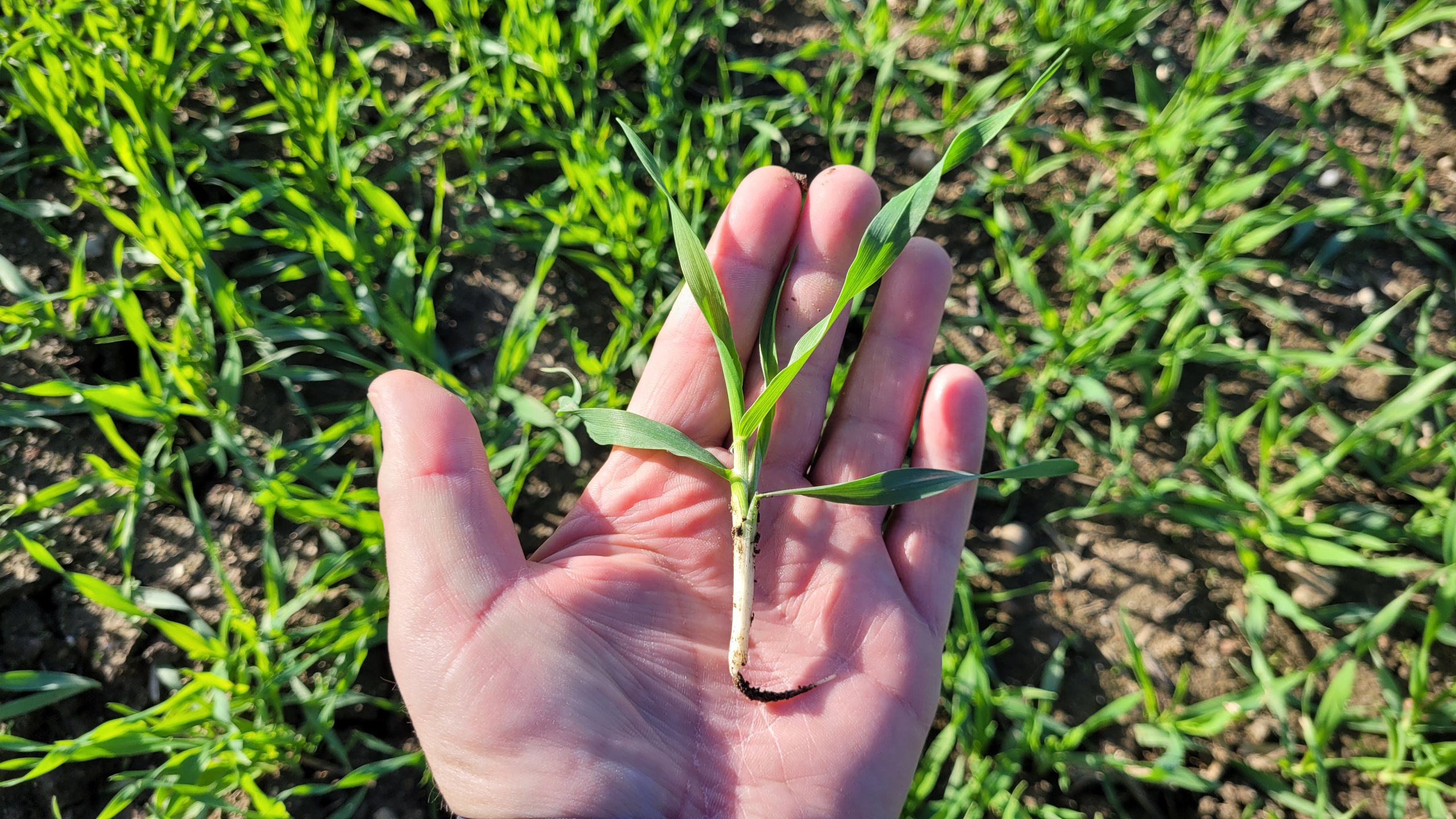

koledzy jestem początkującym rolnikiem po całości, do tej pory urawiałem na potrzeby swojej pasieki roś miododajne (facelia, nostrzyk, gryka)
z różnych względów nieduże kawałki 1.5 do 2ha będę przeznaczał pod jęczmień jary
przestudiowałem publikacje, całe forum i jeżeli można prosić o lekcję
skracanie, dla mnie termin nowy o ile wiem o co chodzi to nie bardzo rozumiem czy zabieg robimy raczej zawsze jeżeli widzimy plantację w dobrej kondycji, widze fotki kolegów z przekroju lecz nie potrafię czytać tych zdjęć, kiedy robić ? pytam zarówno o pierwszy jak i ew kolejne zabiegi
ad 2 jeczmień zawsze bedzie siany po nostrzyku ( duzę ilości masy zielonej na jesień pod pług, roslina wiążąca azot z powietrza potrafiąca wprowadzić do gleby duże ilości azotu) czy w związku z tym zmniejszyć podane ilości N

Potrzebę skracania oceniasz na podstawie analizy nawożenia (- u ciebie nawożenie plus azot glebowy), oraz na podstawie analizy wyglądu łanu.
Liczy się gęstość siewu, ilość opadów tych przewidywanych przede wszystkim, klasa I zasobność gleby
Przy sumarycznym nawożeniu 50N raczej skracał nie będziesz. Ale dostarczając 100 kg N już raczej tak, choć decyzja indywidualna.
Na przekroju masz fazy rozwojowe.
Chodzi o oderwanie się pierwszego kolanka od węzła krzewienia. Musisz poczytać o fazach rozwojowych BBCH, zwłaszcza bbch 30 i 31.
Ok, rozumiem że odległość kolanka od węzła mówi nam o potrzebie skracania
  • Root Admin
misio3p napisał:
Nie, odległość kolanka od węzła mówi nam czy to odpowiedni moment by wykonać zabieg skracania.

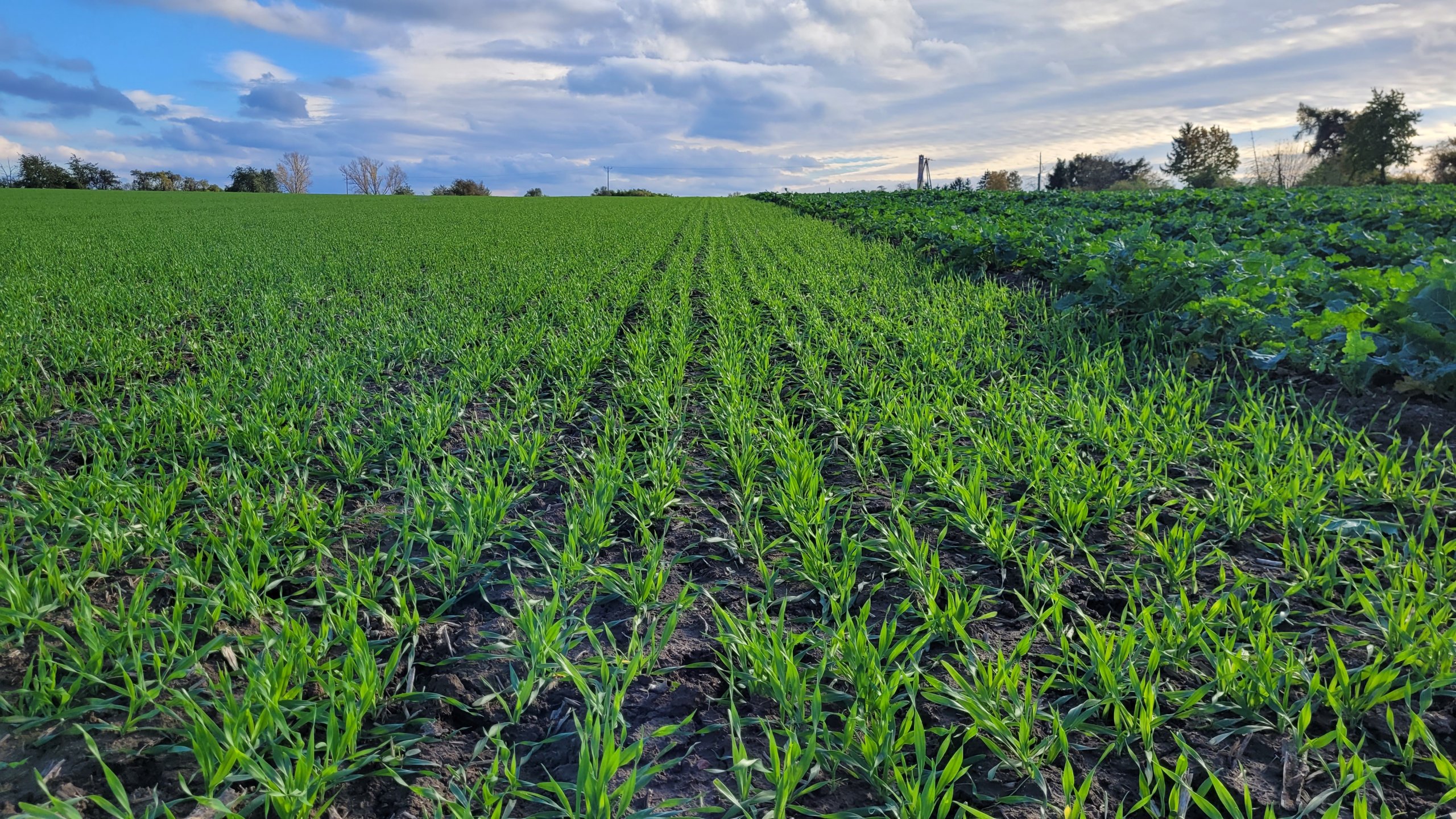

Aleksandra siana 30.09. 3-4 liść aktualnie.
