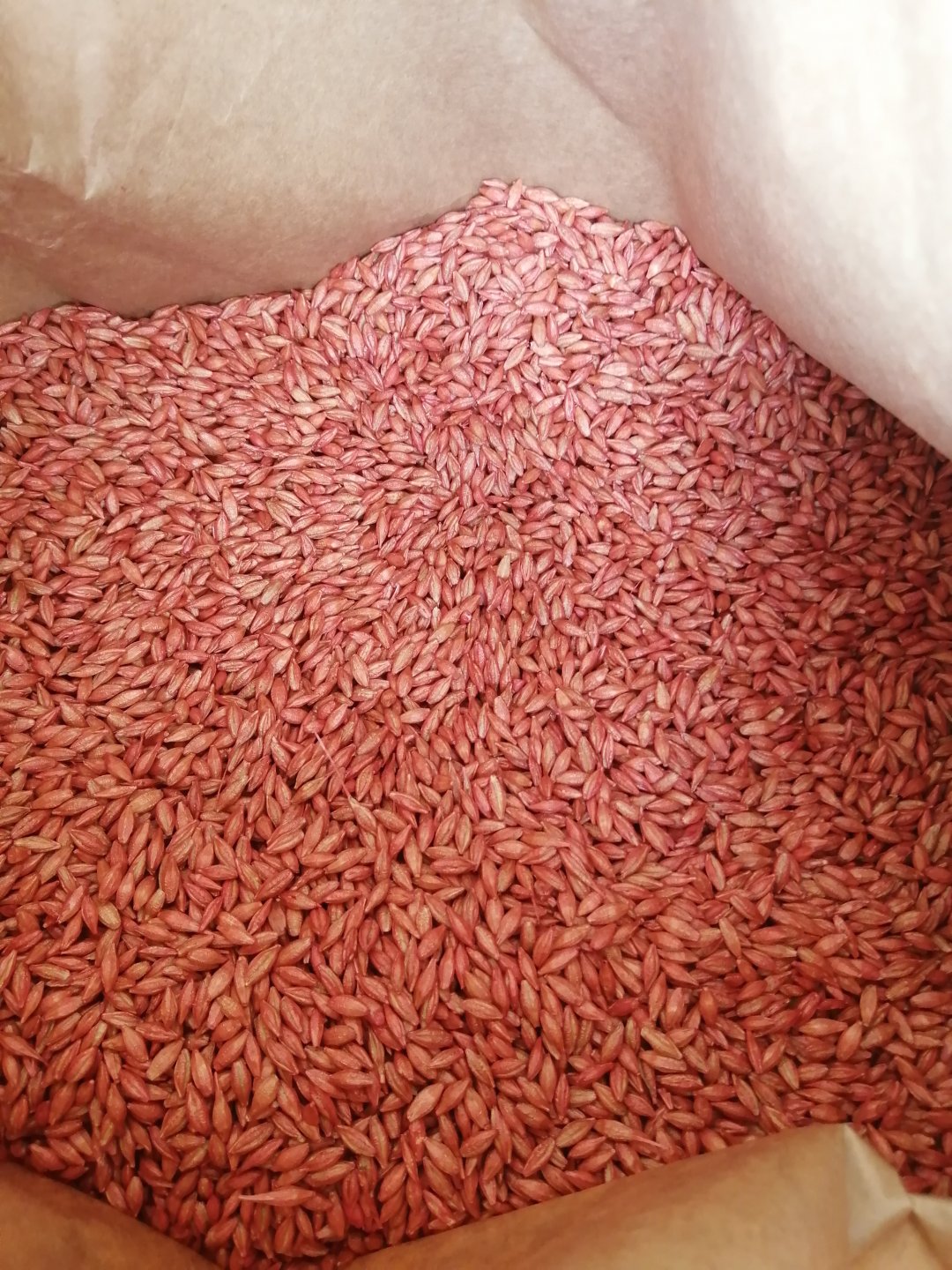

      Nabyłem Jęczmień ozimy jest w nim bardzo dużo ości i nie wiem co z tym zrobić Proszę o pomoc
