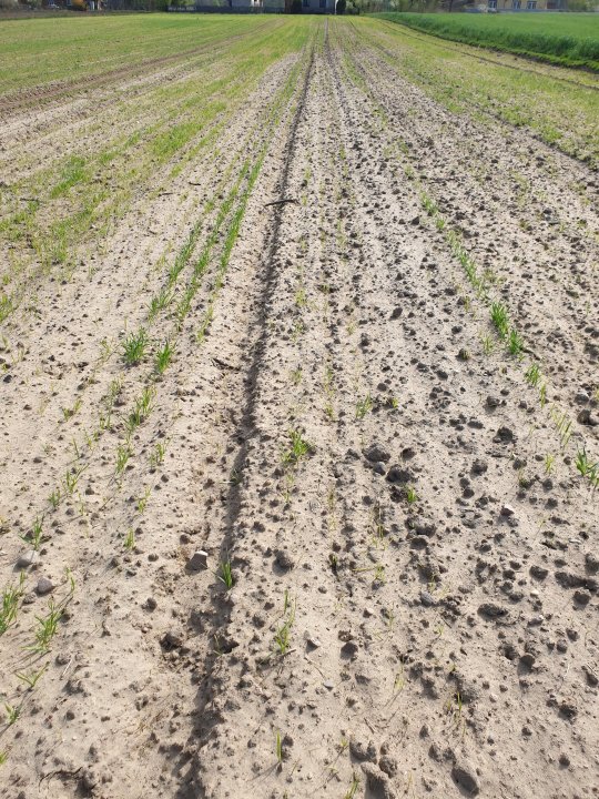

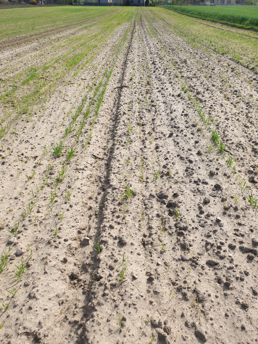

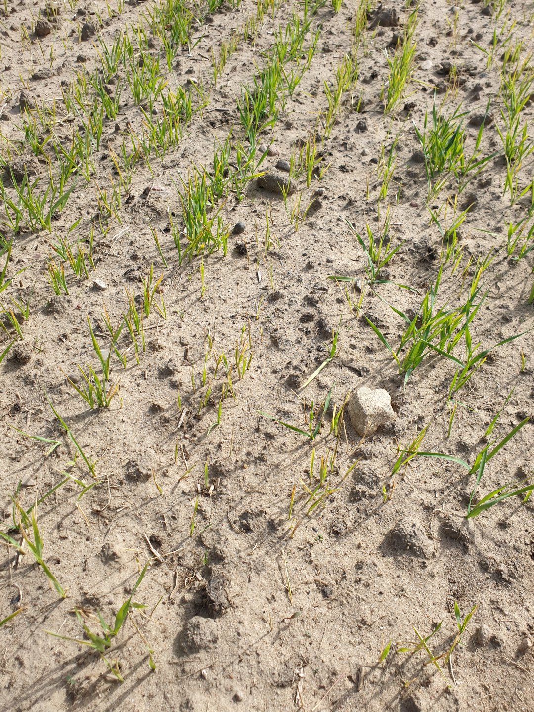

Pewno stanowisko wybitnie nie pod jęczmień.
Jakie pH i magnez?
Glena to lotny piasek? Nie utopione ziarno?
Herbicyd zalega?
Wyników z prób nie mam, od kąd pamiętam rosło tam żyto po życie. Na kukurydze poszło chyba adengo. Gleba zła nie jest, na końcu jest podłoże gliniaste. Kukurydza jako tako sypała ale ten jęczmień się nie zapowiada
Znaczy to że pole wapna ani zrównoważonego nawożenia nie widziało i bez sensu był siew jęczmienia
1 godzinę temu, krilan06 napisał:
Skoro ktoś siał żyto po życie to coś musi znaczyć. Wg mnie z tego nic nie będzie, lepiej przesiać kukurydzą
hm, a co Ci da przesanie takiego czegos kukurydza? w koszty sie wjebiesz i malo co odzyszkasz
Ja bym to zostawil, jedynie chwasta przypilnowac. Po zniwach odczyn poprawic +npk+mg i dopiero wtedy cos probowac
2 godziny temu, SamaPrawda napisał:
Znaczy tylko to, że to byli starsi ludzie i nic więcej im nie było potrzeba. Teraz pytanie, kukurydza odzyska coś z tego mocznika? NPK będę dawał w podsiewacz więc może wysiać tam trochę wapna?
Przesiej najtańszą qq dorzuć resztę nawozu, mocznik został tam nic nie zużyło tego mocznika bo nic nie ma. Wapno daj po zbiorze bo nie powinno się łączyć wapna z azotem , a tym bardziej fosforem ...
jaki to jest obszar? jak niewielki ja bym zostawił, po żniwach regulacja ph i wyniki gleby, kukurydza nie potrzebuję szałowych warunków więc nic dziwnego że coś sypnęła, być może zasobność gleby bardzo mała, to musisz sam się dowiedzieć, co do likwidacji to tak jak mówię zależy od obszaru
4 minuty temu, GRZES1545 napisał:
Badanie ziemi to podstawa ale widać że  masz czas szukać plam po gnoju zamiast robić co trzeba.
po co zaraz tak ofensywnie? myślę że nie znając sytuacji nie warto oceniać, zasiał teraz próbuję zaradzić jakoś na problem, badania zrobi po żniwach to będzie wiedział/
Tu się nic nie zaradzi, chyba że 500-800kg z ha kogoś zadowala.
 Ratowanie tego to pogłębianie straty
zależy jaki areał, nie mówię żeby zostawiać, tylk teraz jednostka kukurydzy swoje kosztuje, w podsiewacz też by musiał chociaż śladowe ilości dać, skoro jęczmień tak wygląda
Praktycznie cała działka 1.3ha tak wygląda z małymi wyjątkami, raczej to zlikwiduje, raz miałem taką sytuację z pszenżytem, robak zjadł i były podobne place, coś tam uleciało ale nic specjalnego, tutaj pewnie będzie podobnie. Takie życie na dzierżawach, jest nauczka na przyszłość, żeby wziąść się porządnie za badania gleby. Mam płyn Helliga ale raczej nie ma co sprawdzać bo pewnie pokaże słabe ph
