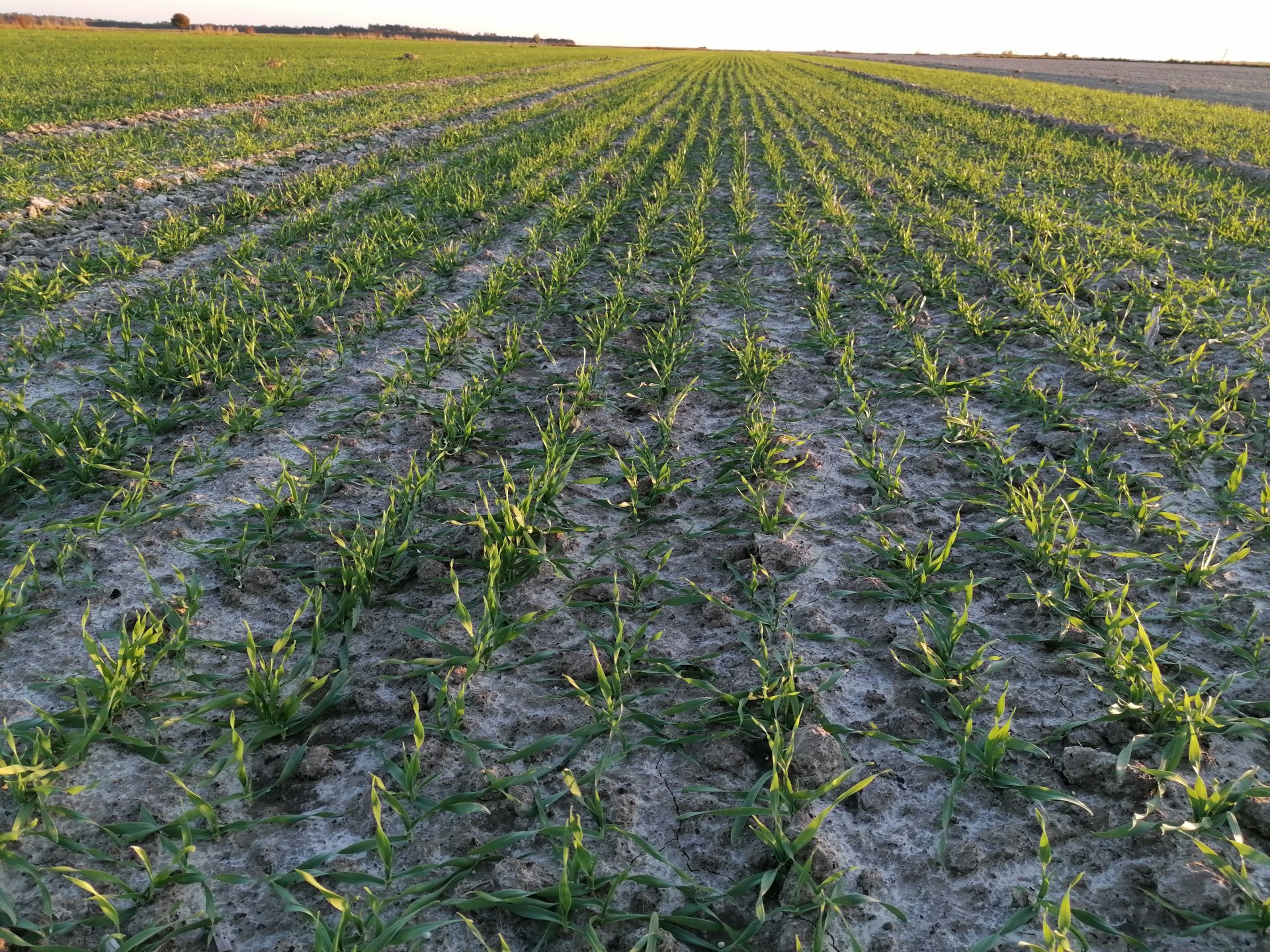

I u mnie nawet nie najgorzej. KWS Kosmos siany 17 września ma po 2-3 rozkrzewienia. Chwasty zrobione tydzień temu plus coś na mszyce. Jeszcze jeden wjazd pewnie trzeba będzie zrobić przy takiej pogodzie.
Wiem ze to zależy ale często wjeżdżacie z opryskiem na szkodniki ? Mam pierwszy raz jęczmień a widzę z postów ze chyba często ..
i drugie pytanie … po zastosowaniu inazumy ile mogę mieć spokoju ?

Ja pryskalem raz w sobotę i dziś widziałem że jakieś pojedyncze zabłąkane robaczki latają ale już raczej nie będę pryskał bo nadają spore ochłodzenie do 1° w nocy więc nie zdziwię się jak przy gruncie będzie z -5 i liczę że to je skutecznie zniechęci
Przy malutkich roślinach wcale nie długo. Tylko malutki procent spada na roślinę, reszta na gołą glebę, poza tym rośliny teraz bardzo szybko rosną więc substancja szybko traci stężenie w roślinie.

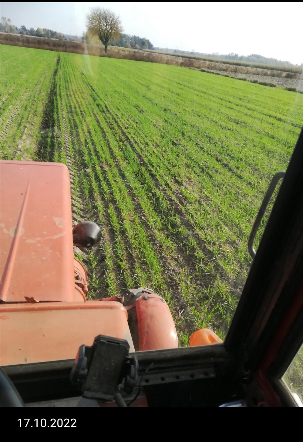

1 godzinę temu, Zetor-7340 napisał:
Ja tu widzę fazę 3 liści
3 liście to już dawno były, Ostatnio tu na agrofoto to typowe zjawisko, że ktoś lepiej widzi niż dana osoba na  żywo. Mam wstawić zdjęcie pojedyńczej rośliny?
U mnie z daleka też się wydaje że 3 liście, a jak wyrwalem roślinki to dodatkowe 2pedy już miewają..
