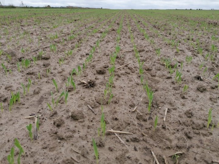

Siał ktos z was jęczmień ozimy w połowie października po kukurydzy ?  Jestem z dolnego Śląska gdzie niby klimat jest najcieplejszy w Polsce, ale czy zdazy się rozkrzewić a jeśli nie to jak bardzo zredukuje plon?

10.10, plon w zależności od odmiany 8-10 ton, powiat dsw
Siew 7.10, plon ~7ton. W tym roku lepiej się nie zapowiada. Dzisiaj będę próbował posiać ale bajoro więc pewnie poczekam, bo od środy lepszą pogodę nadają.

Wszystko zależy czy przezimuje ten siany późno
dokładnie, nawet ile deszczu dostanie, bo jak bedzie stał w mokrym to tez nie rośnie a wrecz gnije
KWS Kosmos siany 17 września. W następnym tygodniu trzeba będzie wykorzystać jakieś okienko pogodowe na wjzad z herbicydem. Aktualnie cały czas pada. We wrześniu 117l napadało. Lubelskie

kolega dosiewal ok 2ha w zeszłym roku w pierwszym tygodniu pazdziernika jeczmien na stanowisku gdzie nie stala woda i nie mogl skonczyc siac w terminie to przed zniwami wyglądał lepiej jak ten siany w terminie, ale plonu nie sprawdzał
ja tez Północna część lubelskiego i w jeczmieniu wychodzi 2 liść ale chwasty też nie spia, we wrześniu spadło ok 90l więc bardzo dużo jak na miesiąc że słabym parowaniem. Od środy pogoda więc zrobi się ruch we wsi

Ja teraz sieję w centrum łódzkiego. Najlepiej mi się sprawdzał siany koło 25 września. Kumpel przez granicę rok temu siał koło 25 października i jęczmień był ok. Siałem w 2020 pszenicę 25 listopada, było w niej trochę jęczmienia ozimego. Wzeszło to wszystko w styczniu i jęczmień miał po 3, 4 kłosy, tyle że był gotowy do zbioru 10 dni po tym sianym 20 września.

Chyba bezpieczniej ozimy, był do zbioru niecały tydzień później od silnego w terminie
