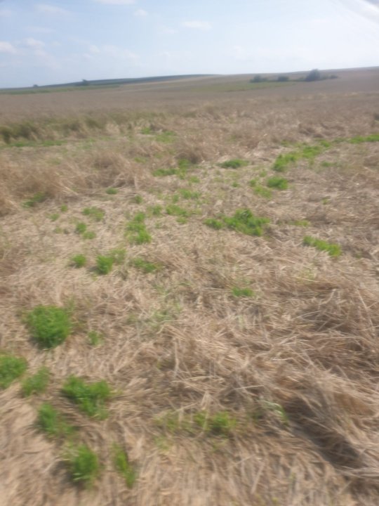

Jak mysliscie kosic tak jak jest czy może lepiej to zrandapowac ? Nigdy nie mialem doczynienia z czyms takim a wczorajsza proba koszenia po 2 dniach pogody skończyła sie urwaniem walka w hedrze (niby dwa dni pogody ale wody tyle dolalo ze pod spodem jak po deszczu)
Kosić jak najszybciej. Noce co raz dłuższe więc i porost będzie większy
