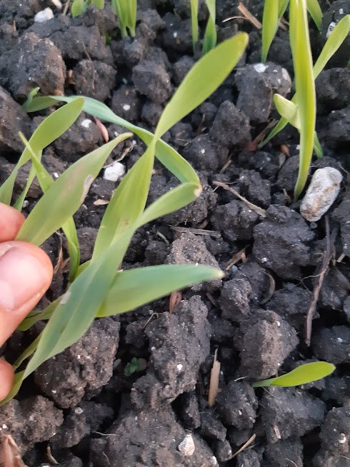

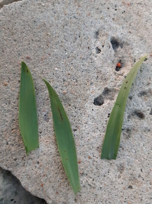

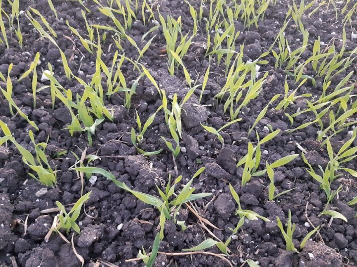

Panowie co jest grane, posiałem jakiś czas temu jęczmień ozimy i co dziwne szybko powschodził (siany na borowinie a tutaj wschody są długie dlatego wcześniej siany). No, ale wschodzi z takimi objawami jak poniżej. Zaprawiany zaprawą vitona/ na jednym kawałku orius universal plus primus i takie objawy. Wydaję mi się żółta karłowatość i plamistość siatkowa o ile się nie mylę. Macie poradę czym pryskać?

Nie możesz zamieścić zdjęcia normalnie w temacie?
Nie widzę tych zdjęć, ale podejrzewam że masz na szpilce żółte plamy. Mam tak po zaprawieniu kinto plus i systivą. Ja stawiam  na początkową fitotoksyczność tych fungicydów i to z czasem mija.
Miałem tak w tym roku w jęczmieniu jarym.
U mnie nasiona C2 Szybciej wschodą niż Kwalifikat, na tym samym polu podzielonym na pół, moje zaprawione kinto plus +primus b kwalifikat premis profesional+polimer

Już zrobiłem. Po siewie poszedł całodniowy deszcz dlatego tak szybko powschodził mimo ciężkiej ziemi. W tamtym roku po miesiącu dopiero się pokazał.
I nic z tym nie robiłeś?
Edytowane przez bartekac7
Przyznaję się że o innych objawach myślałem.
Blady kolor to bardziej bym stawiał na sprawę wysokiego ph na borowinie i blokowaniu żelaza.
Pierwsze bardziej jakiś grzyb A trzecie może robale?
Przed siewnie dawałem siarczan amonu, żeby trochę ph obniżyć.Może bardziej mangan? Zresztą w tamtym roku na borowinie pierwszy raz siałem jęczmień to takich objawów nie było. Pierwsze na 100 % grzyb.  To polecę z jakimś tebusha plus coś od robali (może bi 58).

Żółta karłowatość po wschodach ? Przecież nawet jeszcze mszyca nie zdążyła go dziabnąć 😁
No to fakt. Głupia myśl. To co innego? Zaprawa nie zdała testu z tego co widać. No i dorzuce mikrovit mangan i żelazo do oprysku tani koszt akurat. Może pomoże. Jak dursban był to z robakami nie było problemu. Jaki by nie był to dursban dawał radę.
