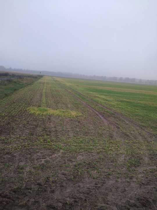

U mnie takie coś na jęczmieniu. Kws Kosmos zasiany 24 września (orka była wykonana)
to tak jak napisałem 5-10  jak by im sie podogonie paliło wściekali sie żeby jak najwcześniej
zresztą cofnijcie się tutaj do początku września ile osób z forum szalało ,a teraz pytają czemu schnie ,co żre itd

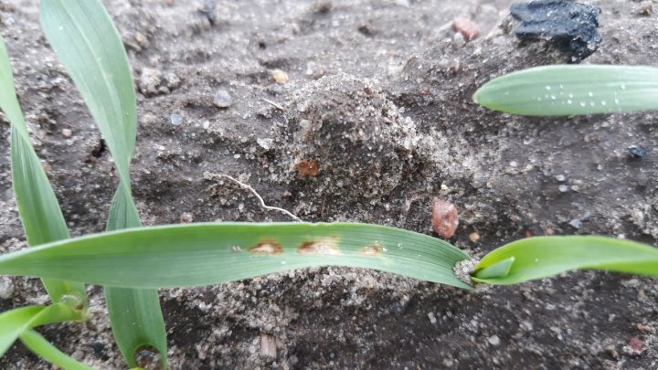

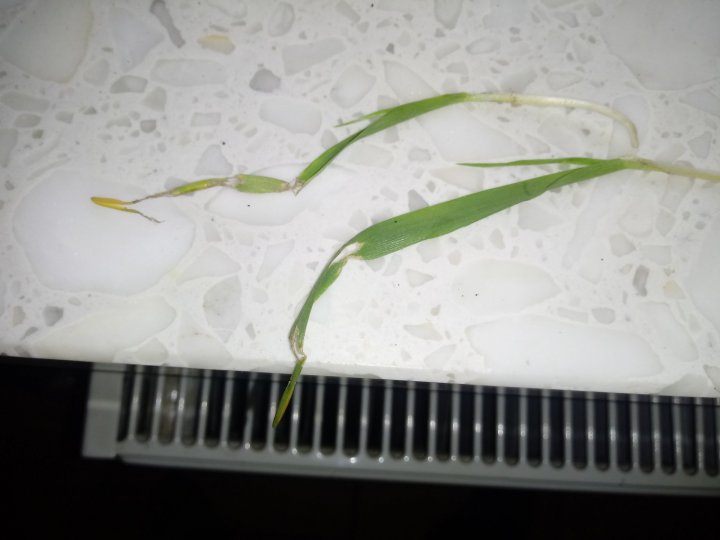

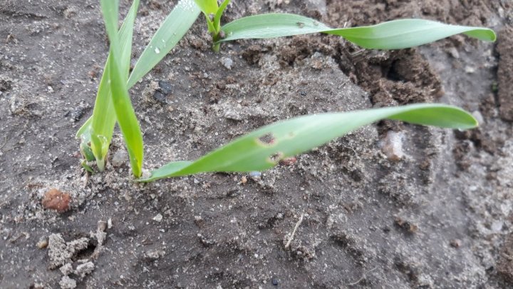

No ja jak już pisałem siałem 24 września, a dwurzędówkę 21 tak więc wcale nie tak szybko. Zresztą jakoś na początku września pisałem że w przypadku jęczmienia wczesny siew może przynieść więcej złego niż dobrego. Co nie zmienia faktu, że też coś mi podgryza mój jęczmień. Ktoś może wie co to jest? Zdjęcia 2 posty wyżej

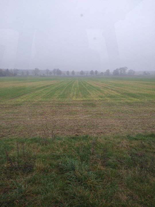

Późnym popołudniem juz przy swiatlach. U mnie to tak wyglądało. Tam gdzie najbardziej zjadło dalem saletry troche ok 60 kg na ha zeby go troche podciagnac bo zaraz trzeba pryskac herbicydem kupiony juz flufenacet diflufenikan i metrybuzyna. I pewnie karate zone dodam na mszyce

No ja mam trochę inne objawy. Wczoraj poszedł oprysk expert met i danadim. Jutro pojadę na pole zobaczyć co dalej robić. A co do tego dursbana to niektórzy piszą że pryskać nocą, a na etykiecie jest podane że temp powinna być powyżej 15 stopni i jak to połączyć o tej porze roku

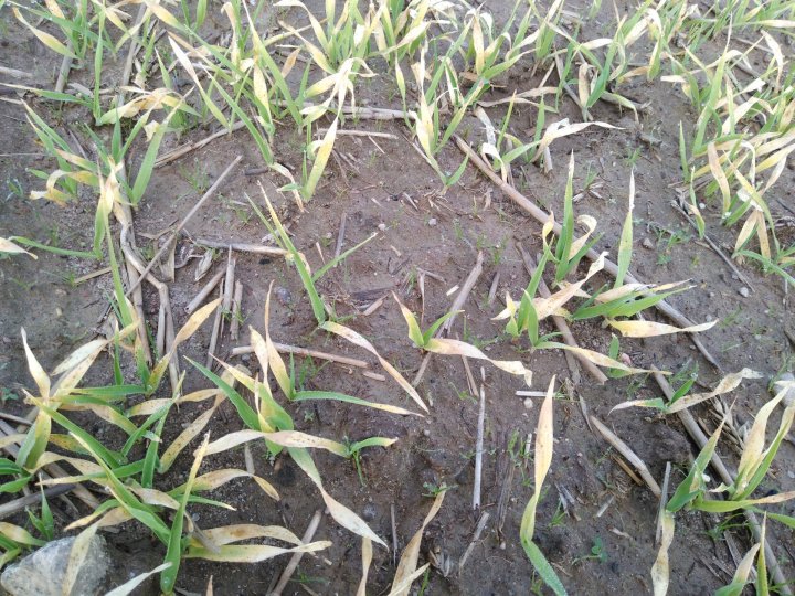

A u mnie tak to nie ciekawie wygląda. Jęczmień siany 16 września. Po wschodach wyglądał ładnie. W ubiegłym tygodniu pryskalem pyrinexem plus mikro ale tego żółtego jak by jeszcze więcej było.
