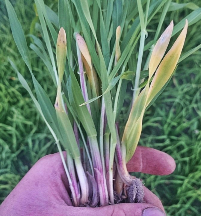

U mnie ziemie z przewagą 4a-4b klasy właśnie i miejscami właśnie już widzę jak przysycha. W kwietniu 30l tylko spadło. Co to może być, że te liście i źdźbła takie są? Myślałem lecieć poniedziałek lub wtorek z T1 to bym wrazie co dorzucił na to coś.
30l to już jest coś. Te fioletowe przebarwienia to zazwyczaj jest efekt niedoboru fosforu. Sucho jest więc pobieranie składników jest zachwiane. Na glebach z kiepskim ph objawy będą jeszcze bardziej widoczne. Nic sensownego z tym nie zrobisz jeśli nie będzie wody.
