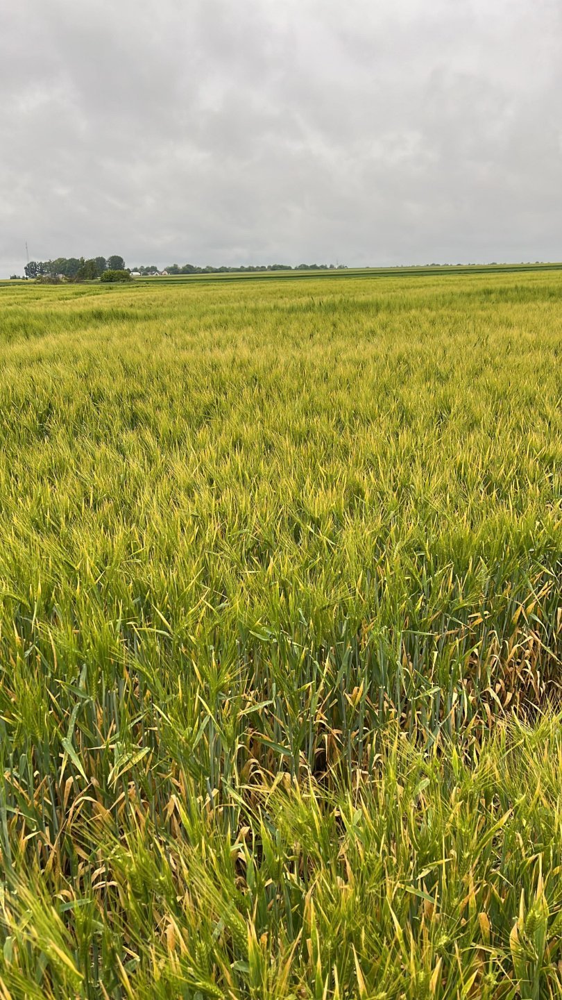

1 godzinę temu, Wpaw napisał(a):
 prysnąć to panowie czy zostawić?🤔
Ostatnia deska ratunku w was 🤭
jeżeli nie widzisz żadnej presji chorób i nie masz ścieżek to odpuścić. Przejrzyj jeszcze raz rośliny czy nie widać żadnych objawów choroby i czekaj na żniwa
Byłem wcześniej, na dzień dzisiejszy jest zdrowy odpuszczam zabieg. Czekamy na żniwa😅
ja mam ścieżki ale zarośnięte i pierdziele to nie wjeżdżam już z t2, zrobię tylko na pszenicy w tym tygodniu bo flaga wychodzi i finał

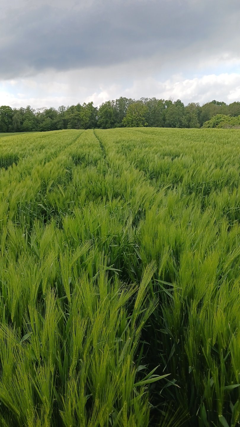

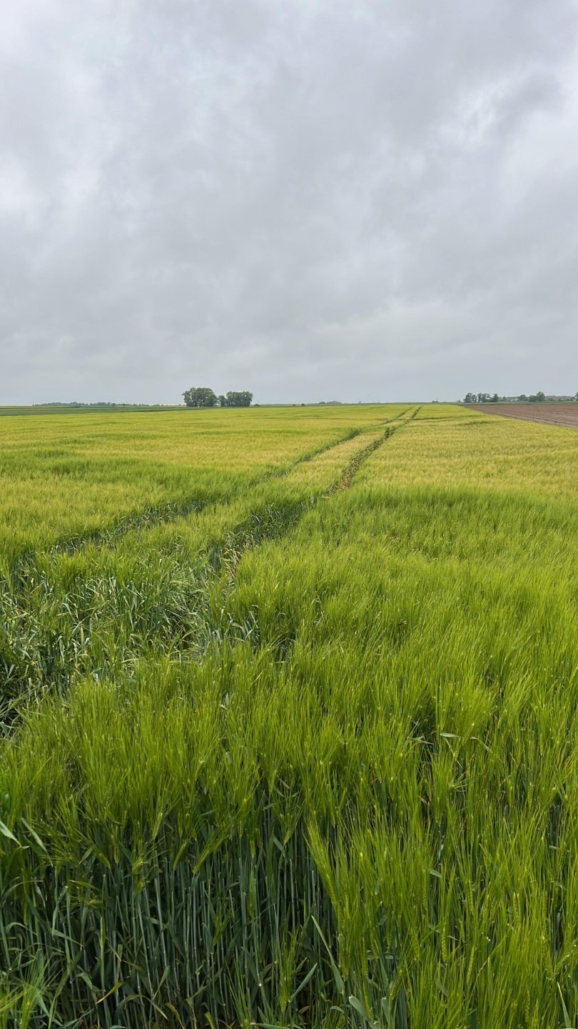

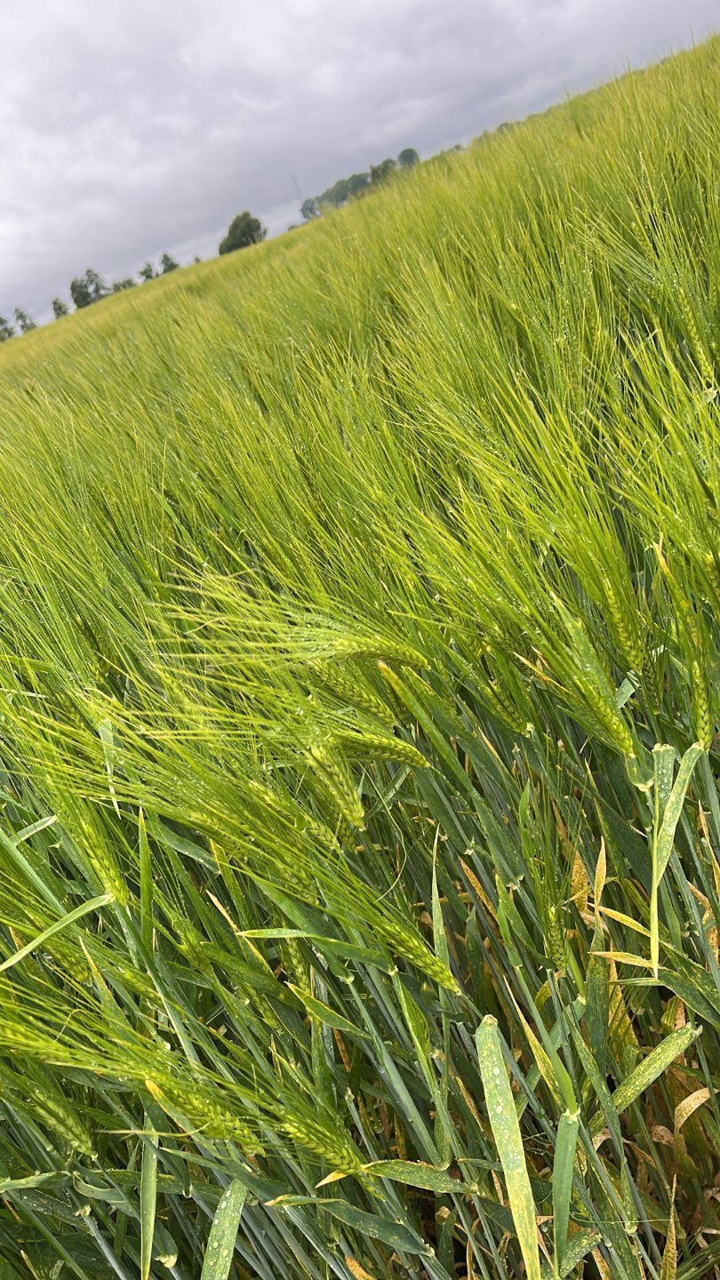

Agrest napisał:
Tilmor na najlepszej działce. Tu od początku dobrze się krzewił. Herbicydy poszły z drugiej beczki i prawdopodobnie ciut mniejsze stężenie. Dużo mniej poparzeń było. Byle wody nie brakło
Tak wyglądały poparzenia, jak na ostatnim zdjęciu
wybrał się u ciebie ten jęczmień? u mnie też tilmor to po pumie przyszły chłody i zbrązowiał

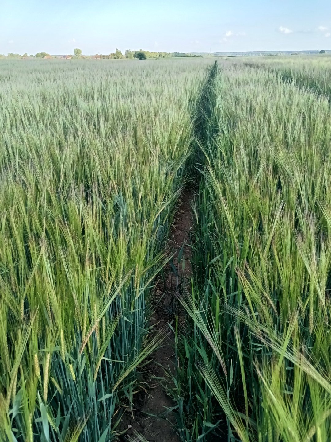

Mój Teuto. Zastanawiam się właśnie czy zrobić T2 w środę ma być koło 20 stopni. Planowane jest 100 gram azoksystrobiny i 125 gram protiokonazolu. Jakie opinie na temat takiego działania?

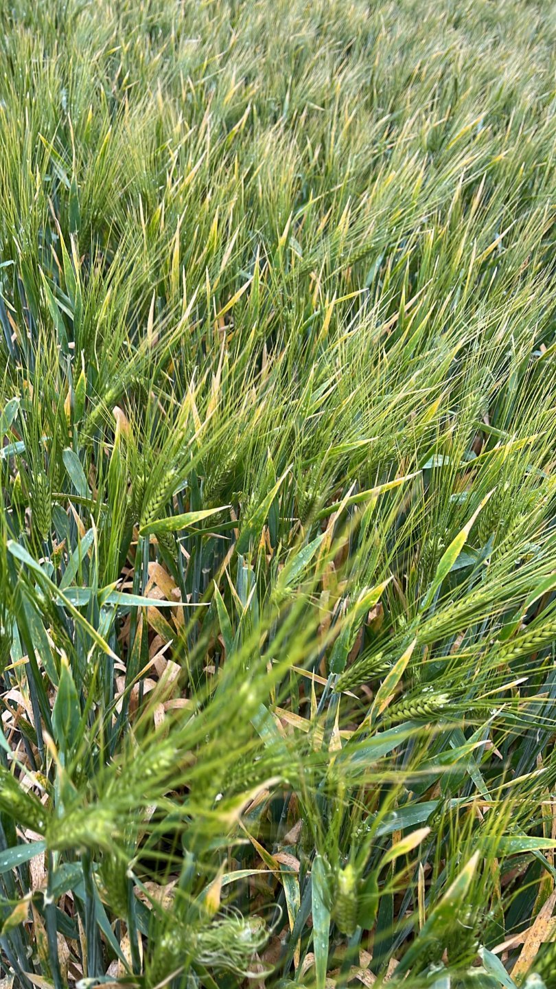

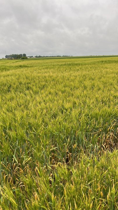

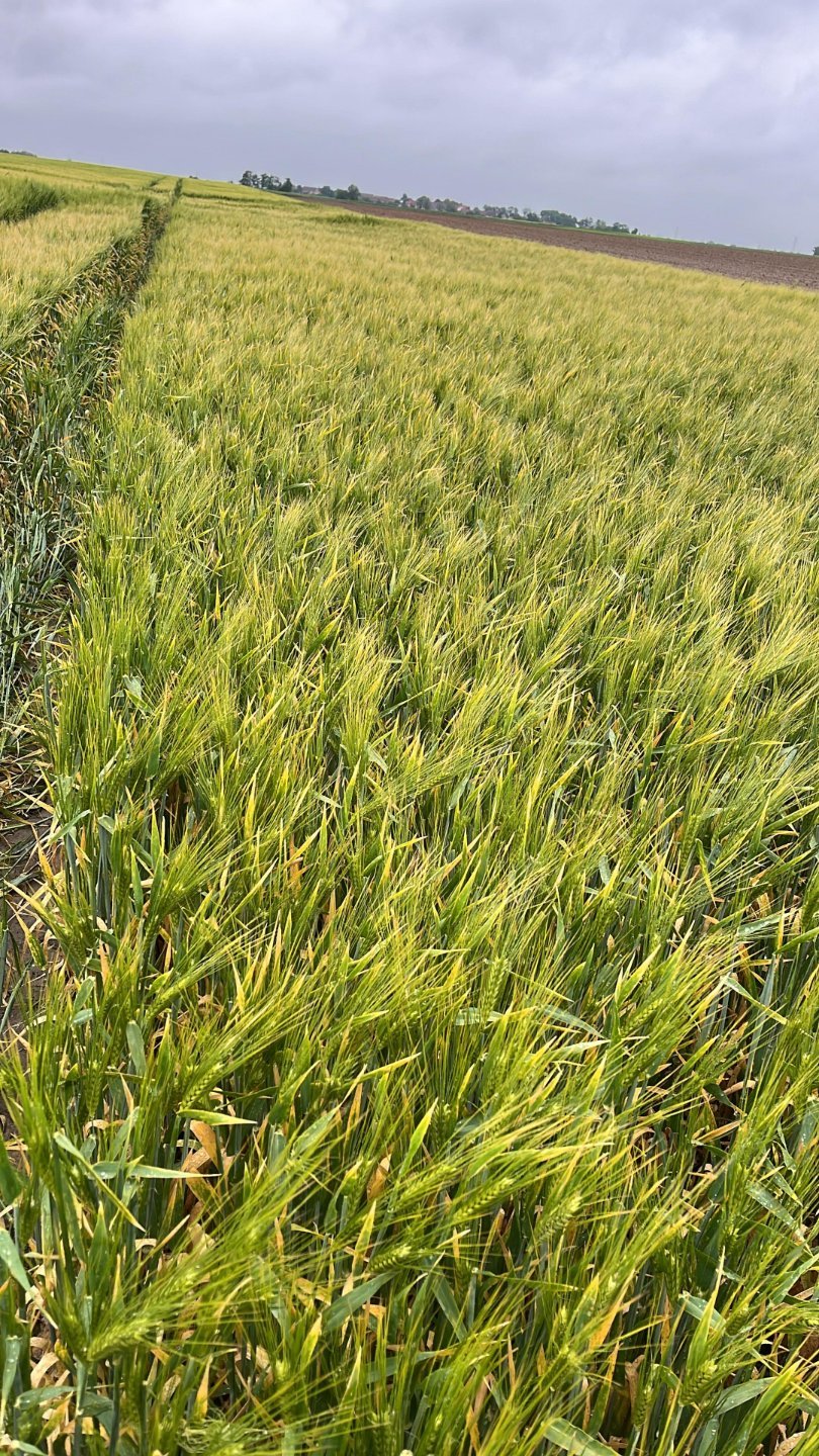

Mam na polu miejsce gdzie zawsze wypala zboże I rzepak. Ziemia ciężka 3a-3b. Czy te liście to efekt suszy ? Na jednym zdjęciu widać, lepsze miejsce i jęczmień zielony. Mam może z 20a, tego gdzie wypala

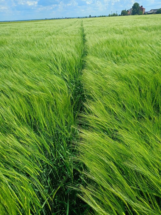

wlkp. u mnie po wczorajszym deszczu leży połowe pola jęczmienia hybrydowego galileo... dostał na drugie kolanko 1,5l cerone a wystrzelił w kosmos i ma ponad 1,5m t2 odpuszczam miałem jechać kier ale juz kwitnie ... do żniw bedzie leżał cały ... pszenżyto też na drugie kolanko tez cerone tylko 1l hektar i jest eleganckie troche ponad kolana...  w środe jade na owies modus 0,4l bo też las sie robi tylko juz troche późno..
Zdecydowanie się poprawił. Myślę że teraz po deszczu gdy dostanie ciepła to wystrzeli choć już flagowy się trafiać zaczyna. Ale liście i mrozem dostały i widać spofo brązu.
Na zdjęciach wygląda jak niedobory wody, lecz klasa gleby totalnie do tego nie pasuje. Robiłeś próby glebowe w tych miejscach? Jeśli wyniki są ok to może kluczem jest co jest pod warstwą orną?
Nic dziwnego, że leży. W fazie drugiego kolanka regulacja tylko medaxem/moddusem.

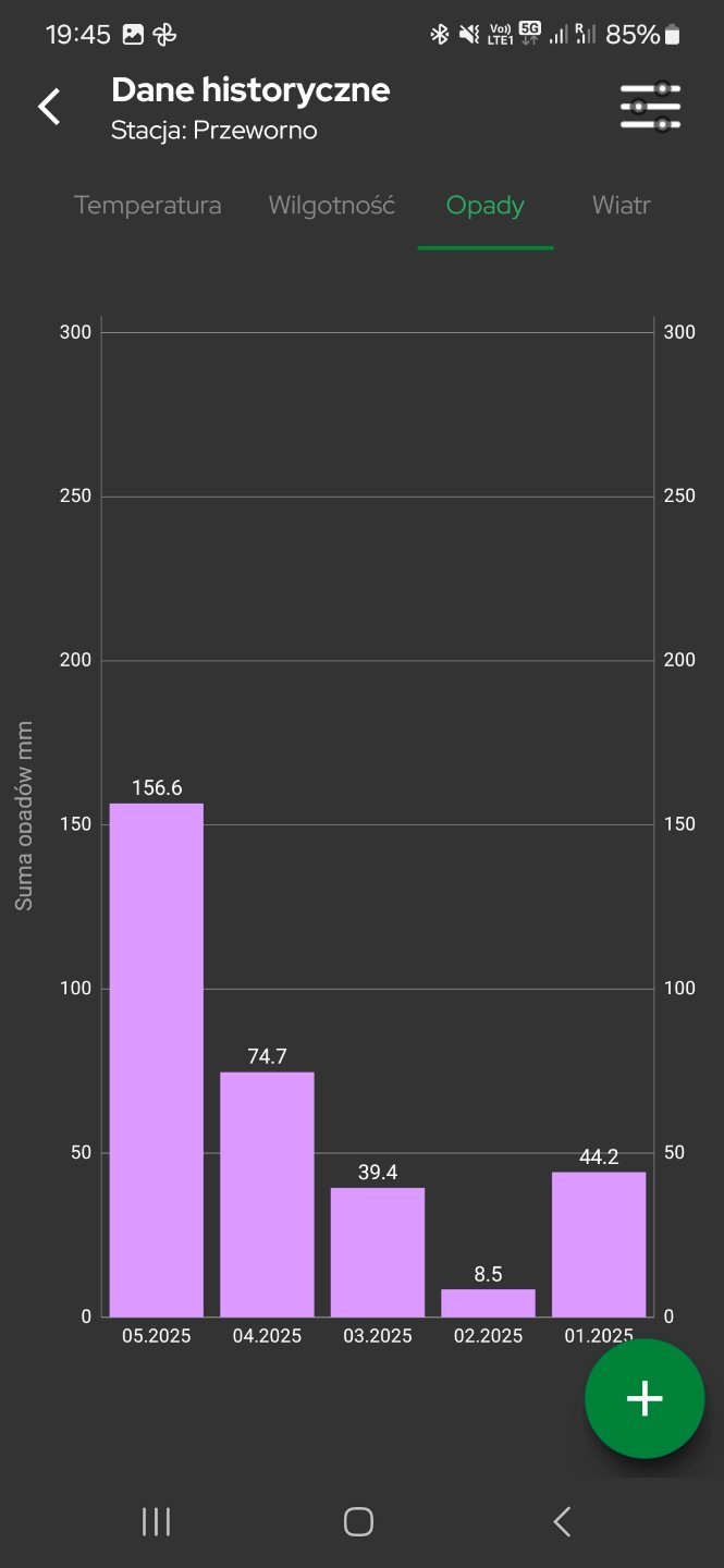

Będę w tym roku robił dokładne próby. Ok 60cm poniżej jest piach. Wody raczej mieliśmy sporo. Dolnośląskie.  Tutaj mam screen z dwóch stacji pogodowych niedaleko mojego gospodarstwa.

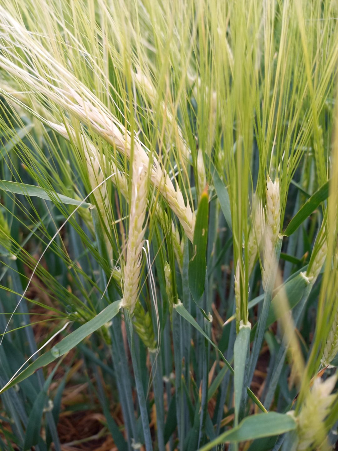

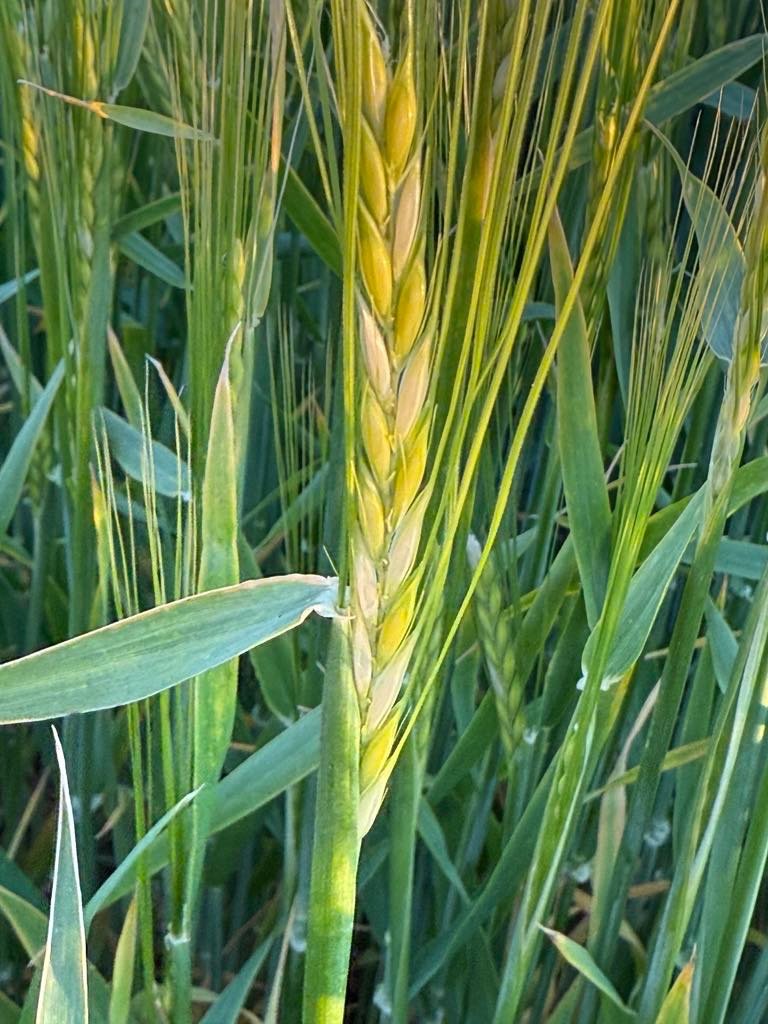

Sandra południową wielkopolska
Ładna, jakie nawożenie? Ten jęczmień akurat nie, ale niektóre odmiany dwurzędowe to mają takie wybarwienia kłosów że to wygląda jakby miotła rosła w tym zbożu
Edytowane przez krilan06
Mówisz i masz. Bordeaux.
