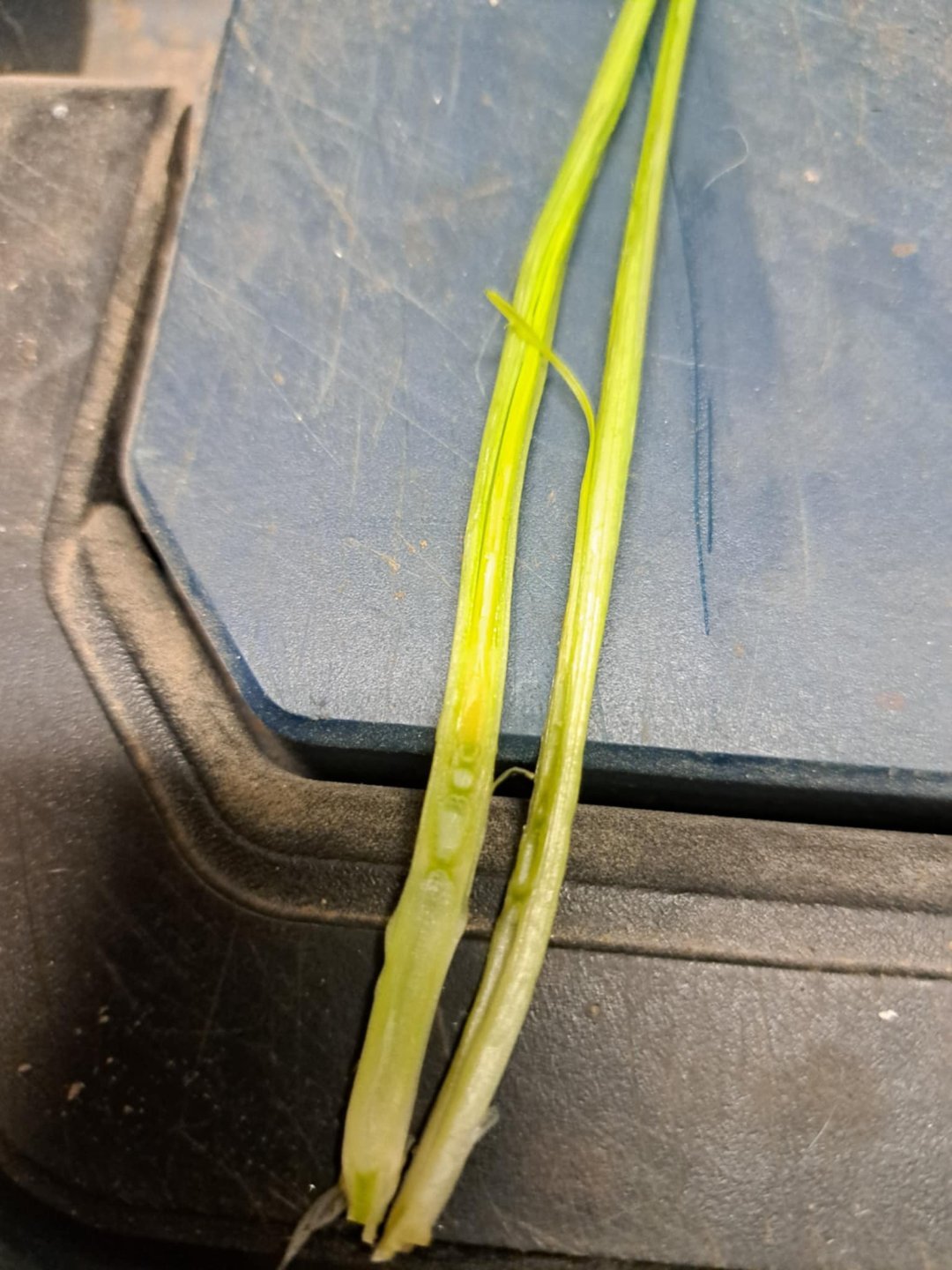

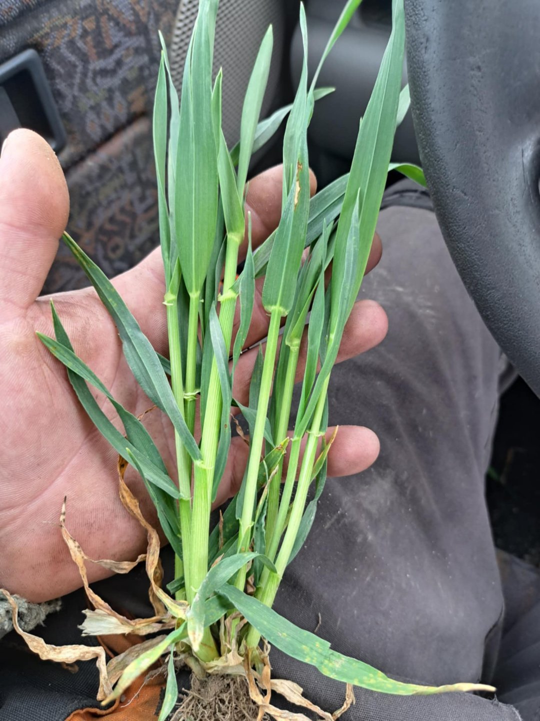

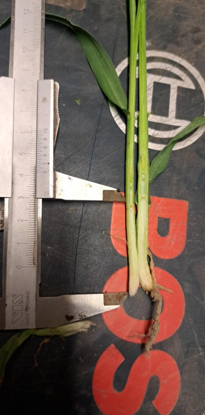

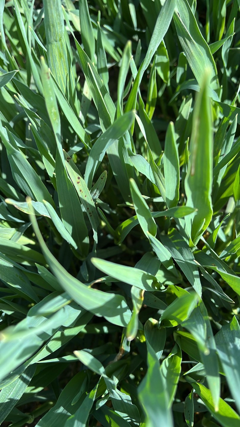

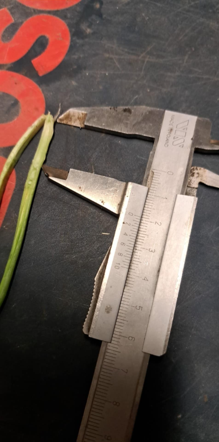

Sprawdziłem jęczmień i poleciał mi niestety. Nie udalo mi sie zrobić zabiegu. Na najwyższej roślinie pierwsze kolanko ma ok. 3.5 cm I drugie jest już oderwane. Dodatkowo widoczny jest zalążek kłosa. Na tych mniejszych pierwsze kolanko ma około 2cm. W sobotę będzie okno do zabiegu. Przy takim jęczmieniu lepiej dać moddus,czy medax ? A może coś innego ? Jutro planuje zakupić srodki to może coś jeszcze innego kupić?
moddus 0,5 jutro i moddus 0,3 za 10 dni
Ja przed przymrozkiem dałem 0,2 modusa i teraz za 3 dni planuje dać jeszcze 0,4. Z ciekawości muszę pojechać zobaczyć jak to wygląda w moim jeczmieniu. U Ciebie jest jeszcze końcówka fazy 31 więc dawaj 0.5-06 modusa. Może lekko spóźniony zabieg ale to nie jest jeszcze faza 32

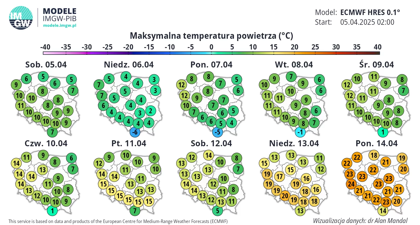

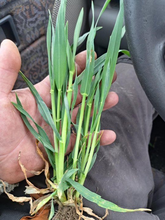

Tez mam podobną sytuację i nie wiem co robić. Ponieważ nie będę mógł nic zrobić przez najbliższe dwa tygodnie (jak na razie przymrozki a dalej nie będę miał możliwości bo nie będzie mnie na gospodarstwie) i co teraz mam zrobić? Zaszkodzi dla jęczmienia i pszenżyta jak bym skrócił je na przykład za te 2 tygodnie? Czy sobie darować i same t1 z mikro dać? Azotu w czystym dostał ok 100-110 kg
