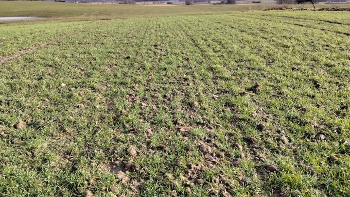

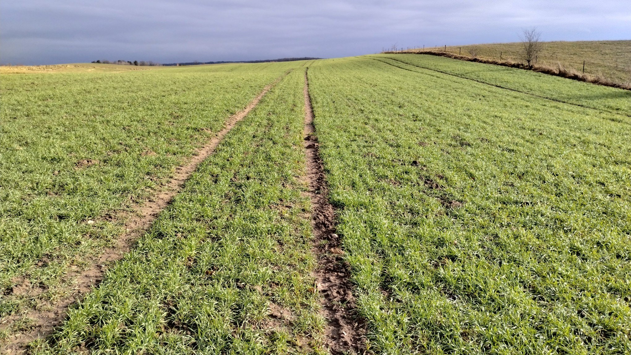

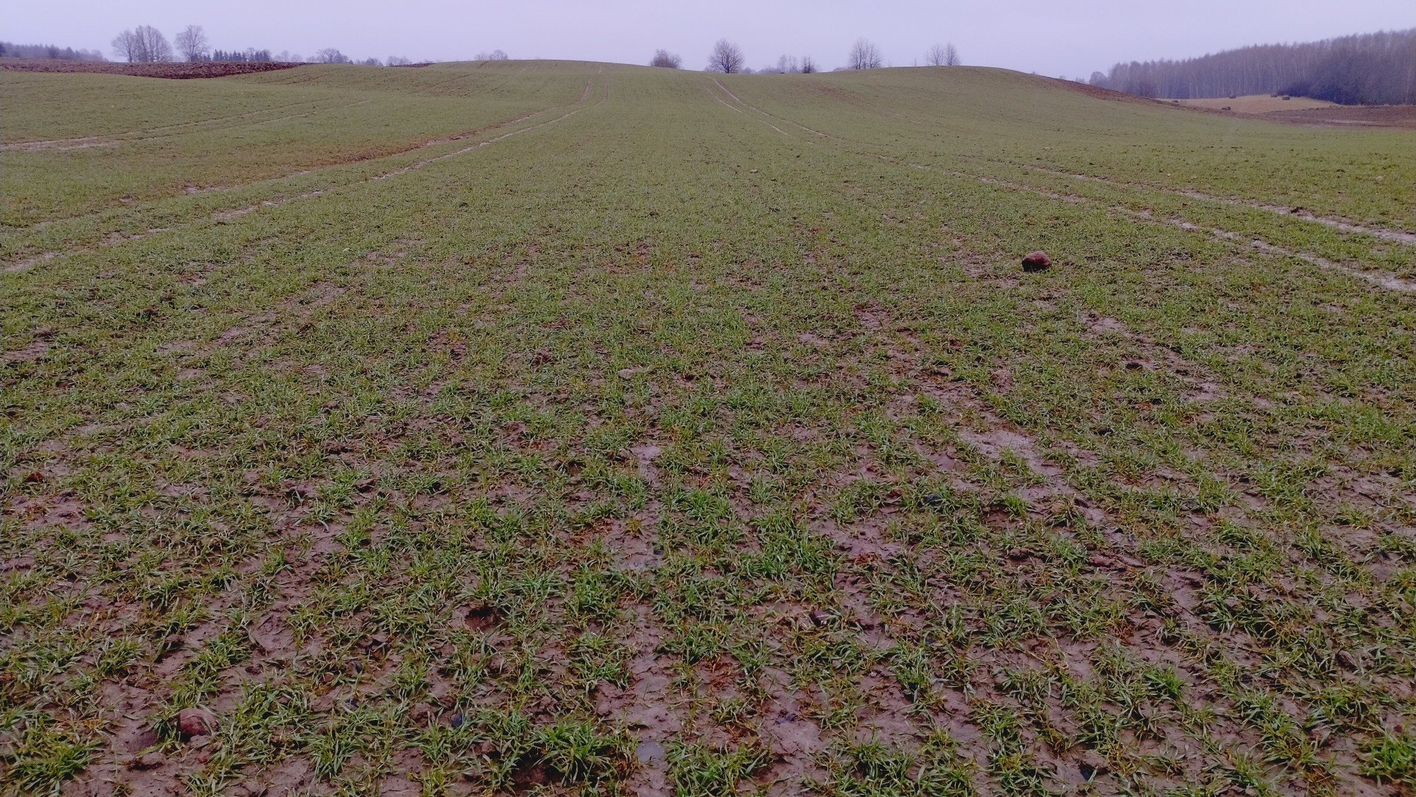

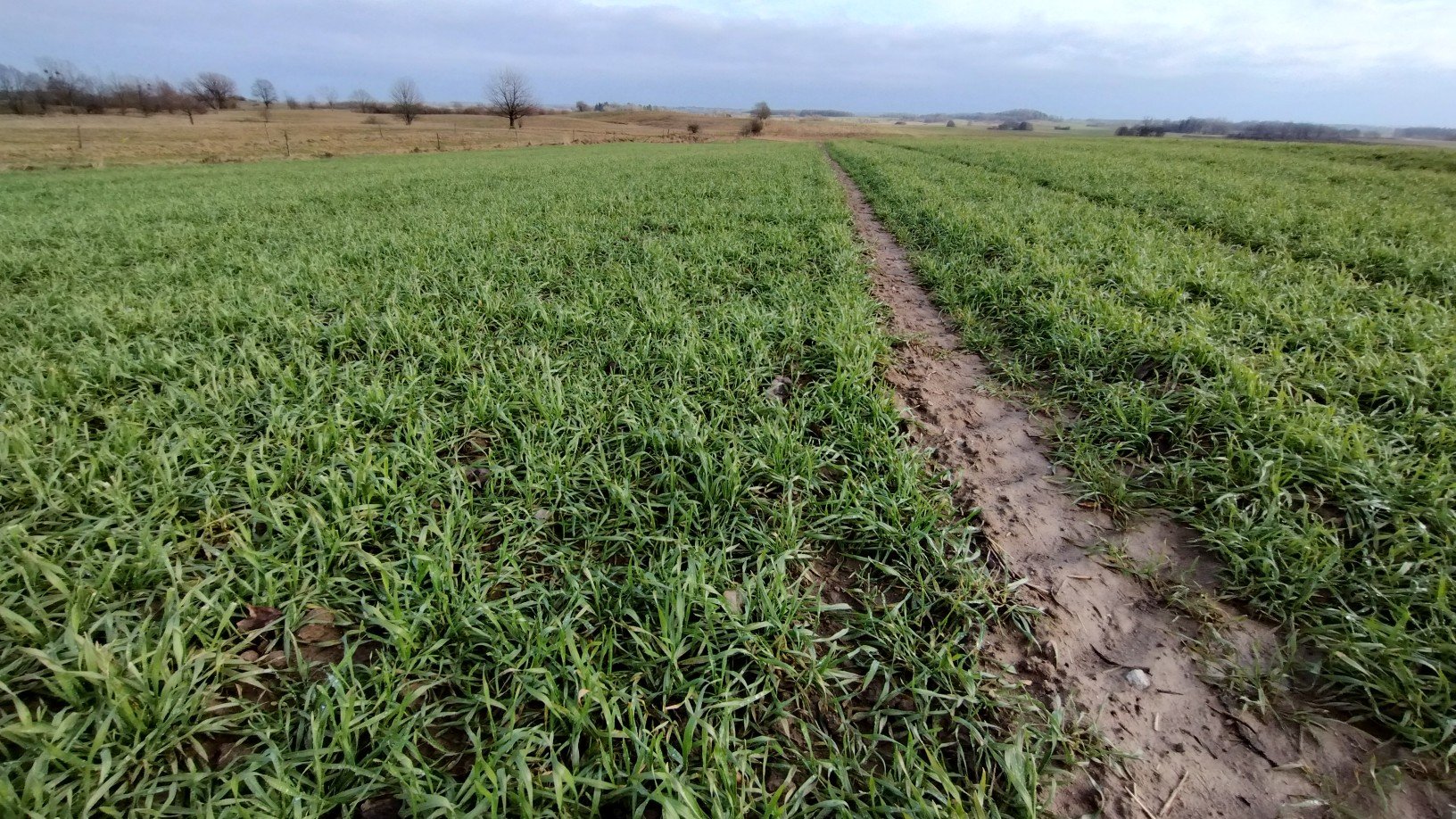

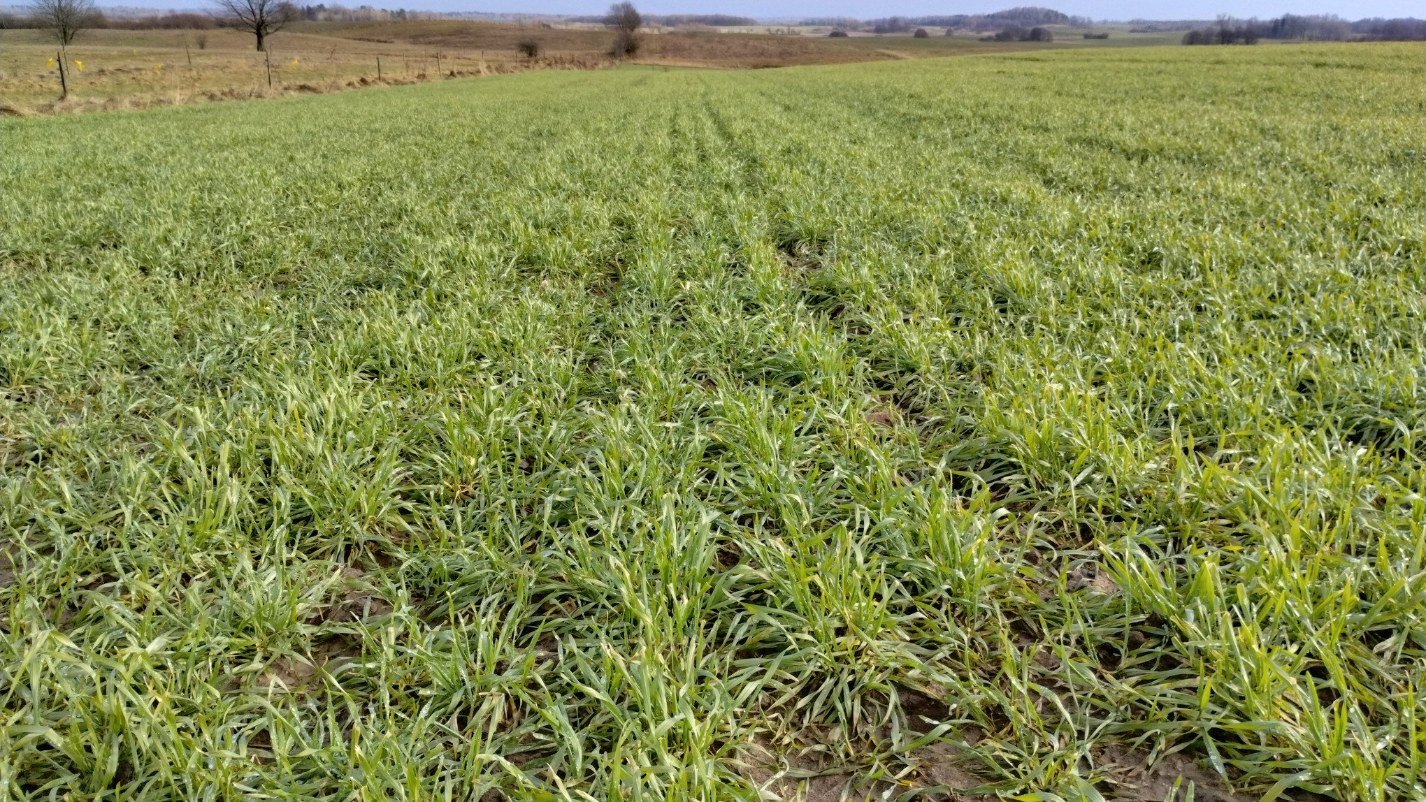

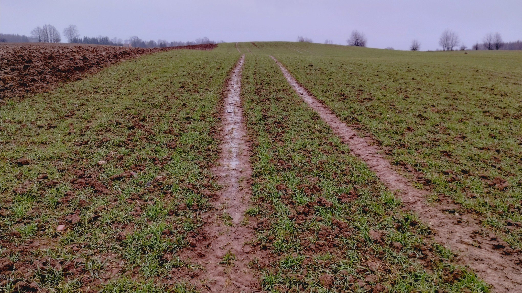

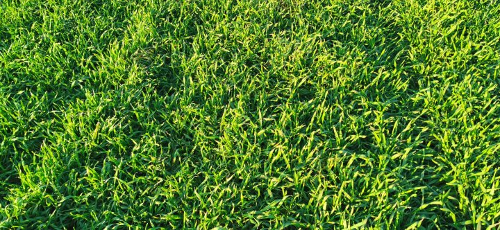

Dobra, przy okazji wycinania krzaków polazilem po tym zbożu. Pierwsze dwa zdjęcia to lepsze miejsca na słabszej dzialce - czyli pH ~5, zasobności średnie/niskie. Kolejne zdjęcia to lepsza działka - pH ~6, zasobności średnie/wysokie - co roku obornik/gnojówka. Ostatnie zdjęcie, to najgorsze miejsce na lepszej działce - najcięższa glina w tym miejscu.
Obie działki 3b, ta sama odmiana (borwo), zaprawiane kinto, siew muszę zobaczyć, ale ~20wrzesnia, obsada to co zalecają + bodaj 20% (niestety nie czyściłem). Siane dzień po dniu.

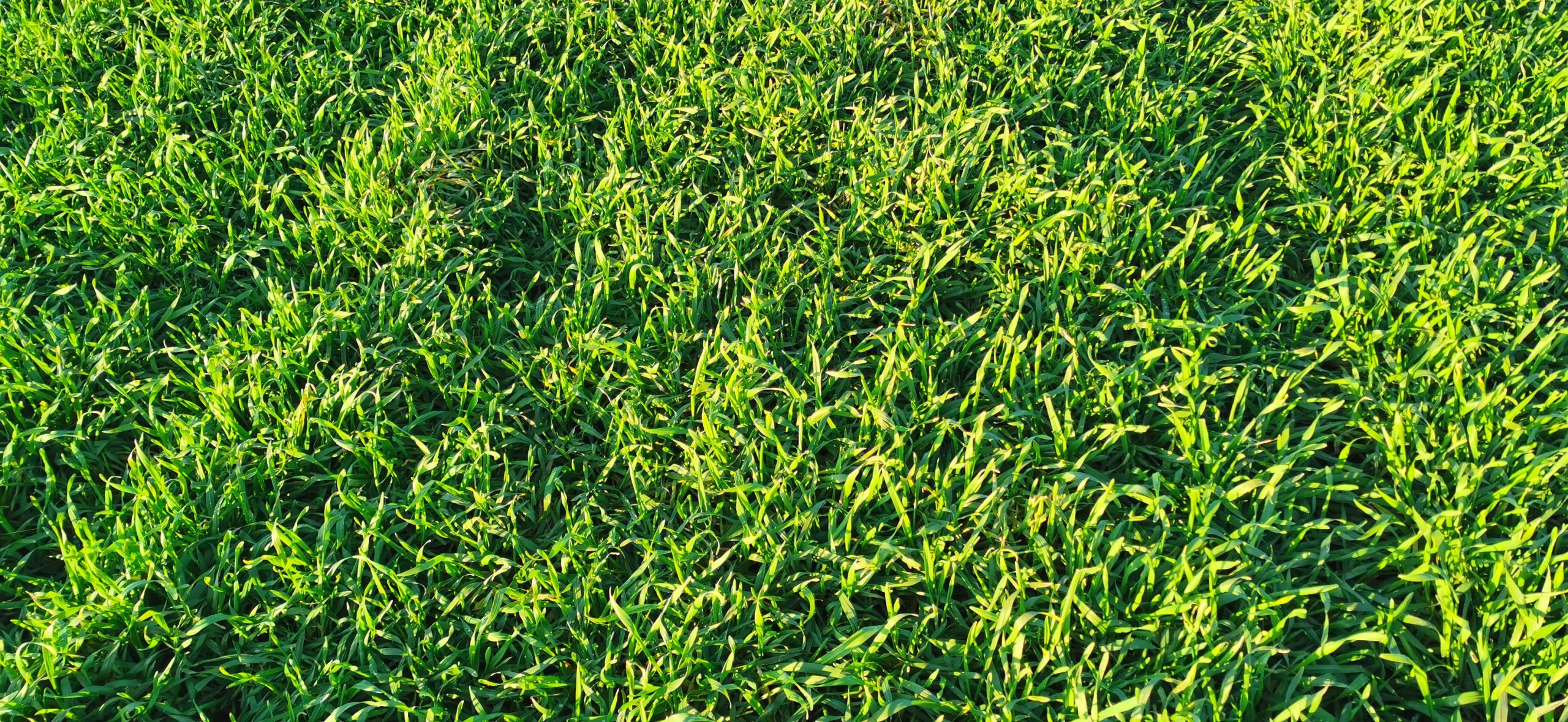

Kurcze , wy to macie takie dobre plony a u mnie to zawsze tak kręci się koło średniej 6t.

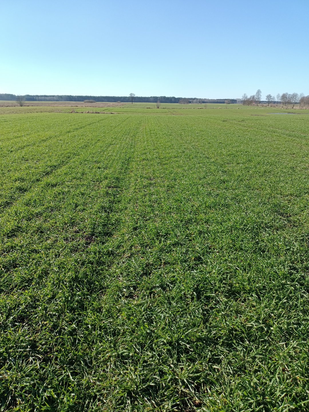

zdjęcia z dzisiaj oczywiście  pszenżyto TADEUS jak bym tak dokupił nawozu i dał tak ze 100 kilo była by szansa na 7t oczywiście u mnie bez obornika i 20 lat bez płodozmianu ?
