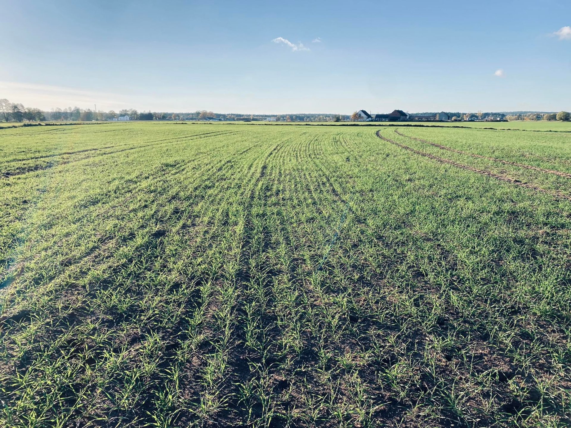

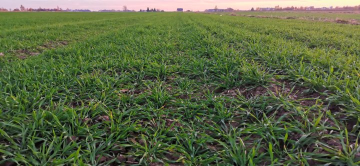

Tu liborius po tym pomiocie w tym miejscu 6 klasa bezorkowo po pszenżycie, siew 26.09 230 szt/m2 zaprawa systivia + kinto plus + dr green prime

Rotondo, trzymał je herbicyd było bardzo sucho. Teraz ciepło i dostało wody i odrazu ruszyło
Lubię rotondo, sąsiad do mnie przyszedł mówi jakieś kiepskie masz to zboże ledwo co rośnie, a to prostu odmiana co z jesieni lekko mówiąc wygląda słabo, aż jutro swoje pojadę zobaczyć w tym roku sialem 140-150

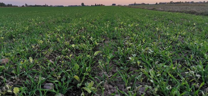

Jak snajper nie wziął to nie tomka, chyba że za niska dawka. Ja miałem całe pole od tomki zawalone poszło 10 dni temu expert met 0,25 kg + lentipur 1,5 l teraz pole czyściutkie
A jak tomka to można lentipur albo tolurex dać spokojnie czasu dużo ja raz pryskałem 10 grudnia i w marcu jak temperatura zaczęła się podwyższać to wypaliło tą trawkę że śladu nie było

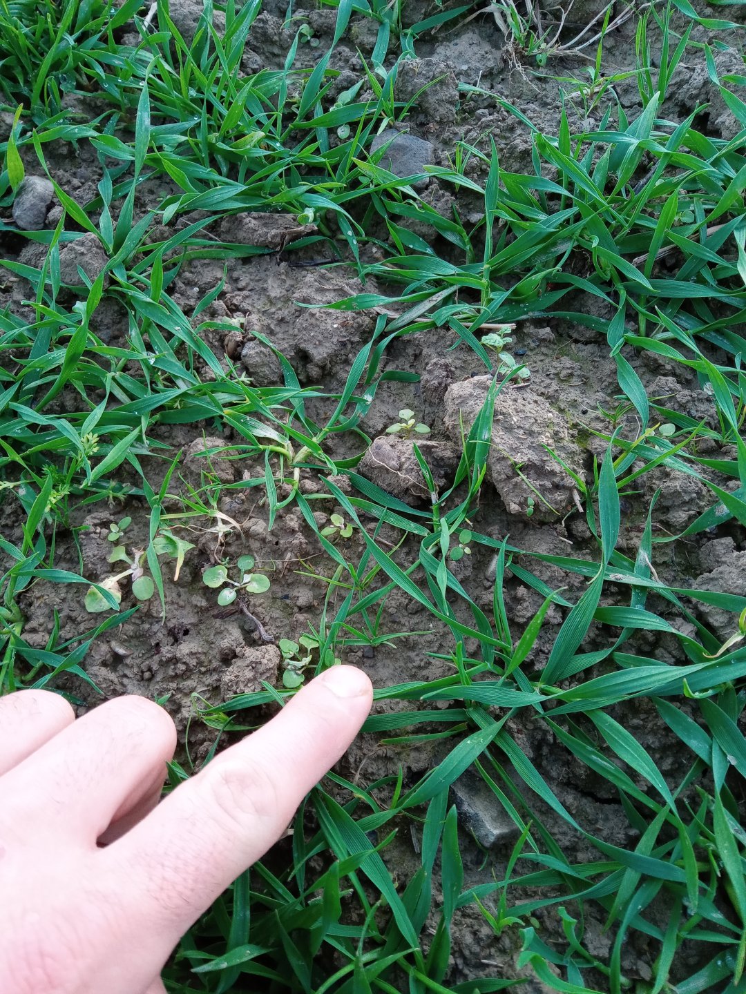

Bratka widać że coś przebarwia, jeśli dawka nie za mała to do wiosny zdechnie.
Poprawki absolutnie bym nie robił, bo ten jednoliścienny chwast i tak zostanie.
