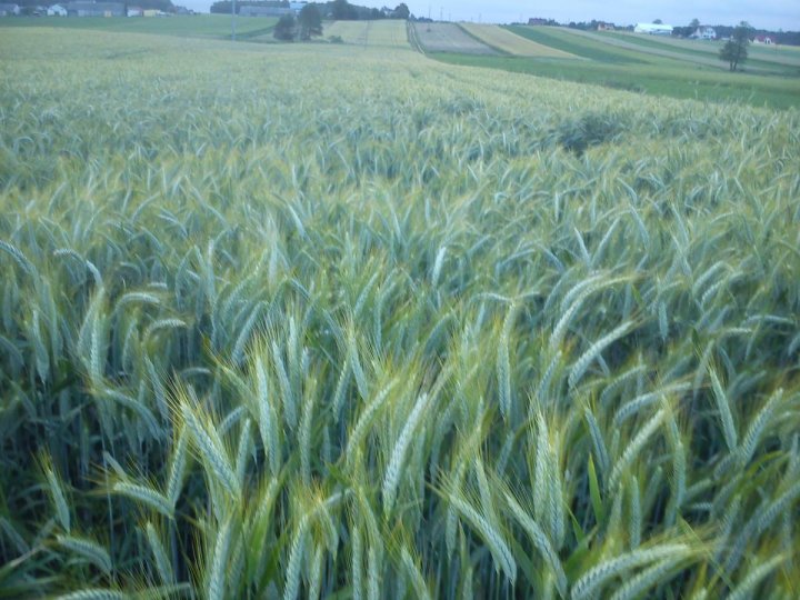

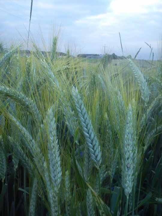

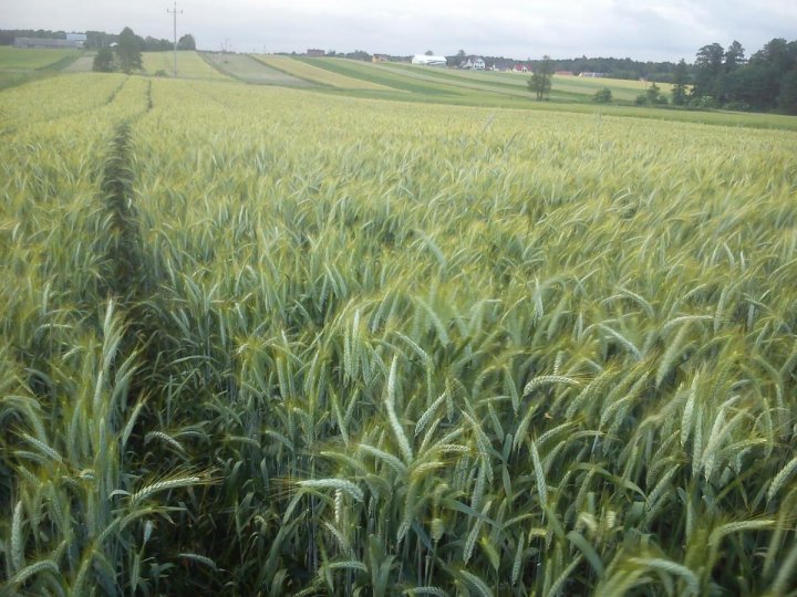

Tulus jest odmianą wyższą i wymaga skracania przy wyższym nawożeniu. Ja w tym roku potraktowałem go Cerone bo przeleciało mi 1 kolanko, a jak na razie stoi. Wysiałem go 200kg na hektar własnym materiałem, nawożenie około 150kgN/ha i 2 razy ochrona na grzyba T1-tilt turbo+mondatek T2-Acanto+ Duet ultra+ tebukonazol. W tamtym roku wydało około 7t a w tym roku ma ładniejszy kłos, dłuższy i grubszy około 13-17 pięterk. Polecam tą odmianę bardzo dobrze się krzewi i jest mrozoodporna. W mojej okolicy w tym roku 50% pszenżyta to Tulus, które wszystkim się spodobało jak rosło na moim polu. W tym roku posianą mam pszenicę i Kukurydzę z SatenUnion i jak na razie jestem zadowolony.
Sami oceńcie
w mojej okolicy najładniejsze pszenżyta to tulus i borowik nie zależnie od klasy gleby, na obydwu w tym roku zaobserwowałem nawet 6 ziaren na obwodzie- południowa wielkoposka
