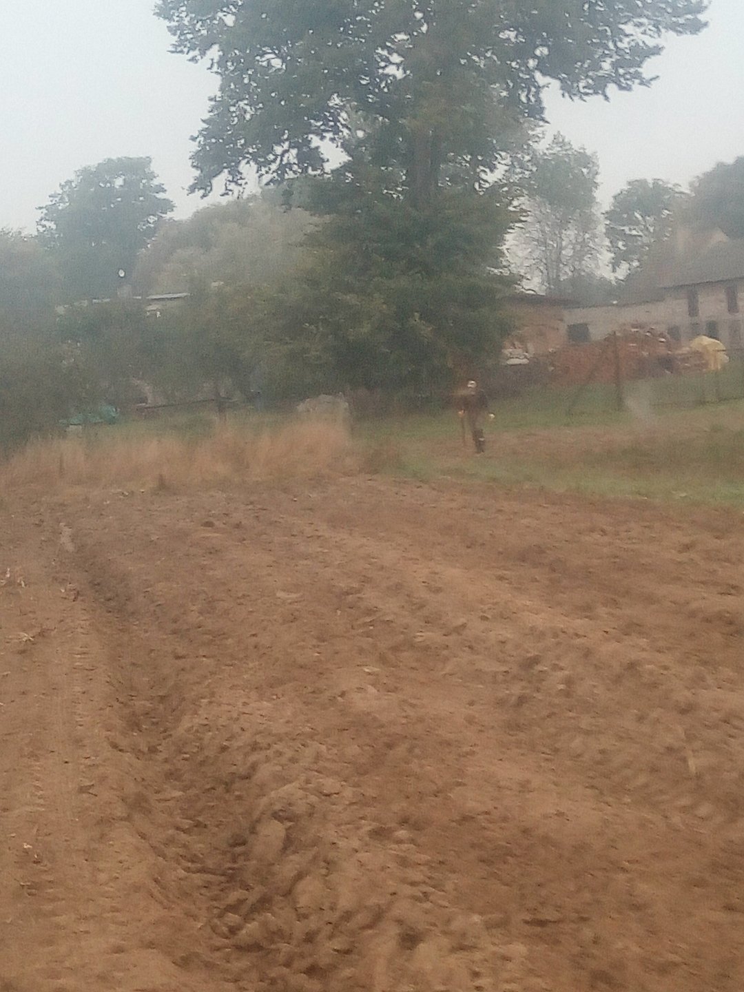

Spokojnie, jesienią zepchne w stronę sadu żeby tam użyźnić.
@jareckitu się z Tobą nie zgodzę. Jesienią nie można było tego uporać bo było tak sucho

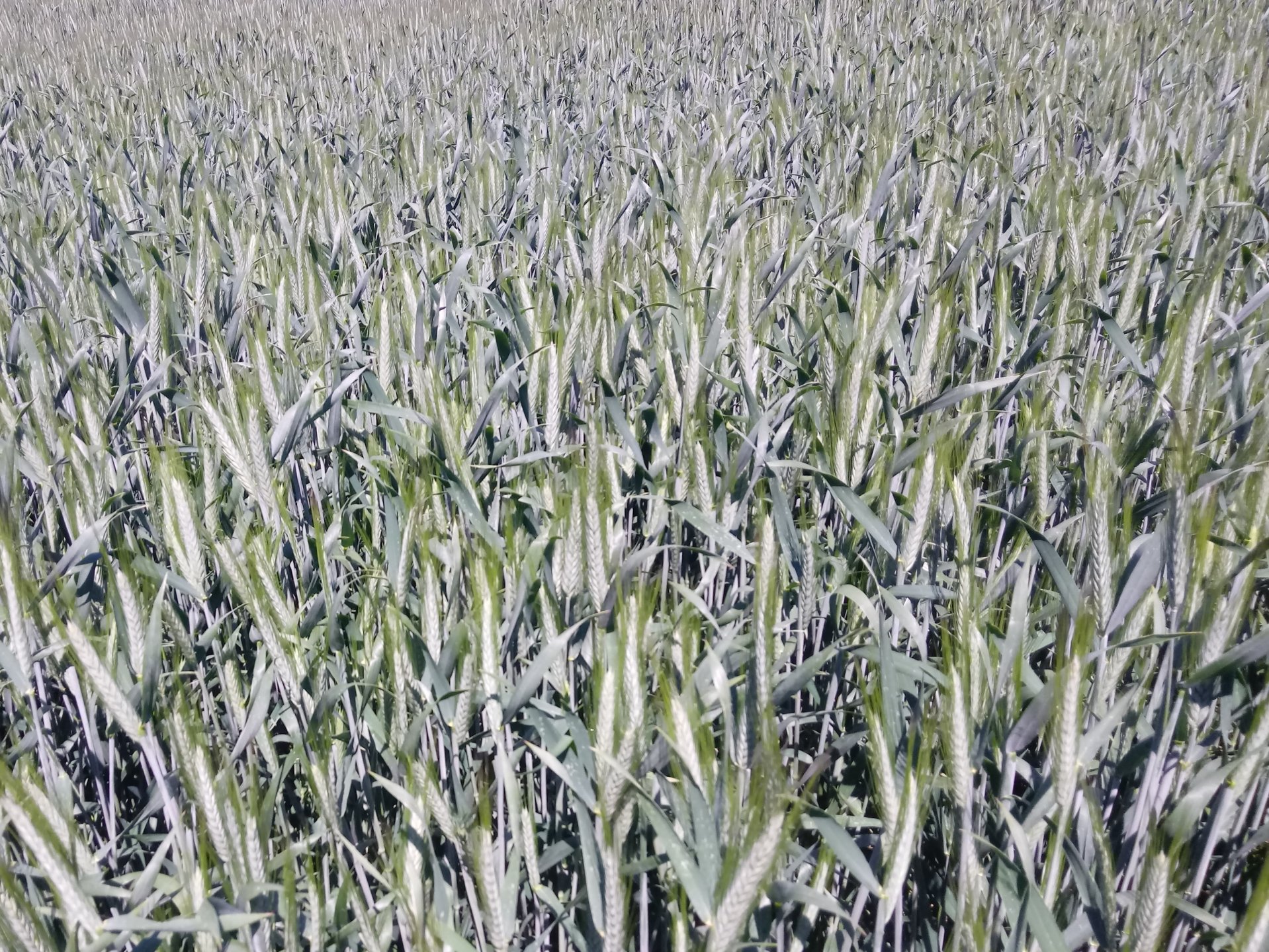

A teraz zdjęcie orinoko i rebus 😝 na niedzielę wskaż o co chodzi (to samo pole  )

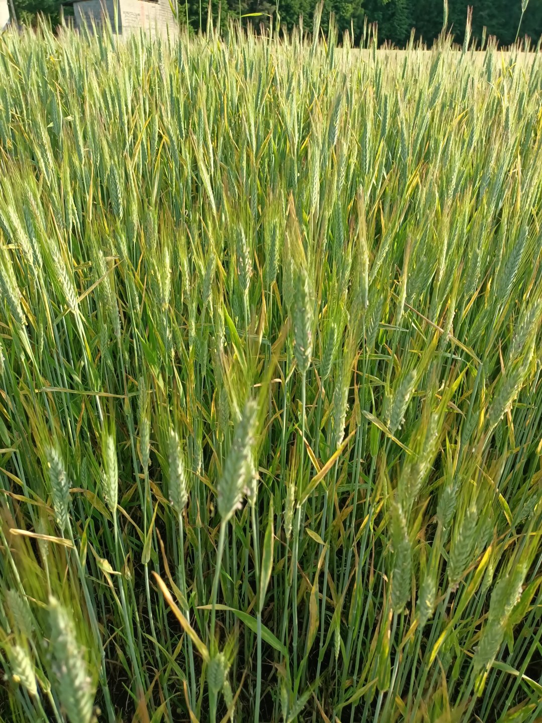

Tu macie bez ochrony fungi, liść flagowy kaput. Nie jest to moje zboże 😁

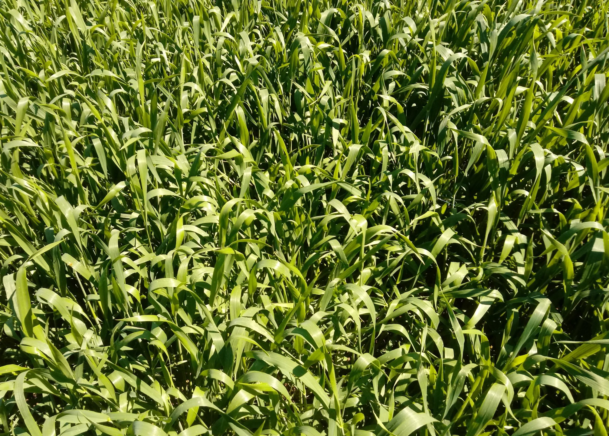

Probus vs Orinoko
Patrzac na łan, Probus zdecydowanie wygrywa

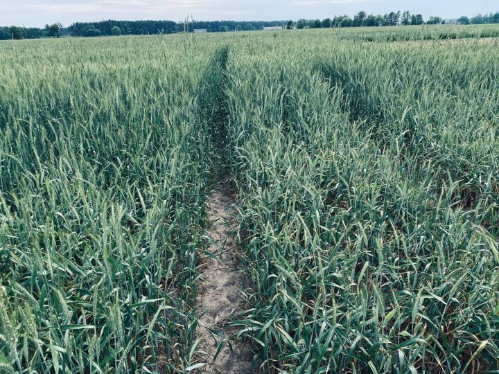

Ostroga bez ochrony

Nigdy w życiu nie stosowałem fungicydów i jeżeli chodzi o ostrogę to spokojnie da radę.
Robiłem kontrolkę w Ostrodze rok temu, zostawiłem z 10m może  20m bez skracania i ochrony grzybowej. Ziemia IV kl, stanowisko po grochu. Mączniak jadł zboże aż biało, pierwsza burza silniejsza i leżała na kontrolce dobita do ziemi w 80% , reszta pola zdrowa ustała do żniw. Także  twe spokojnie można sobie włożyć...
