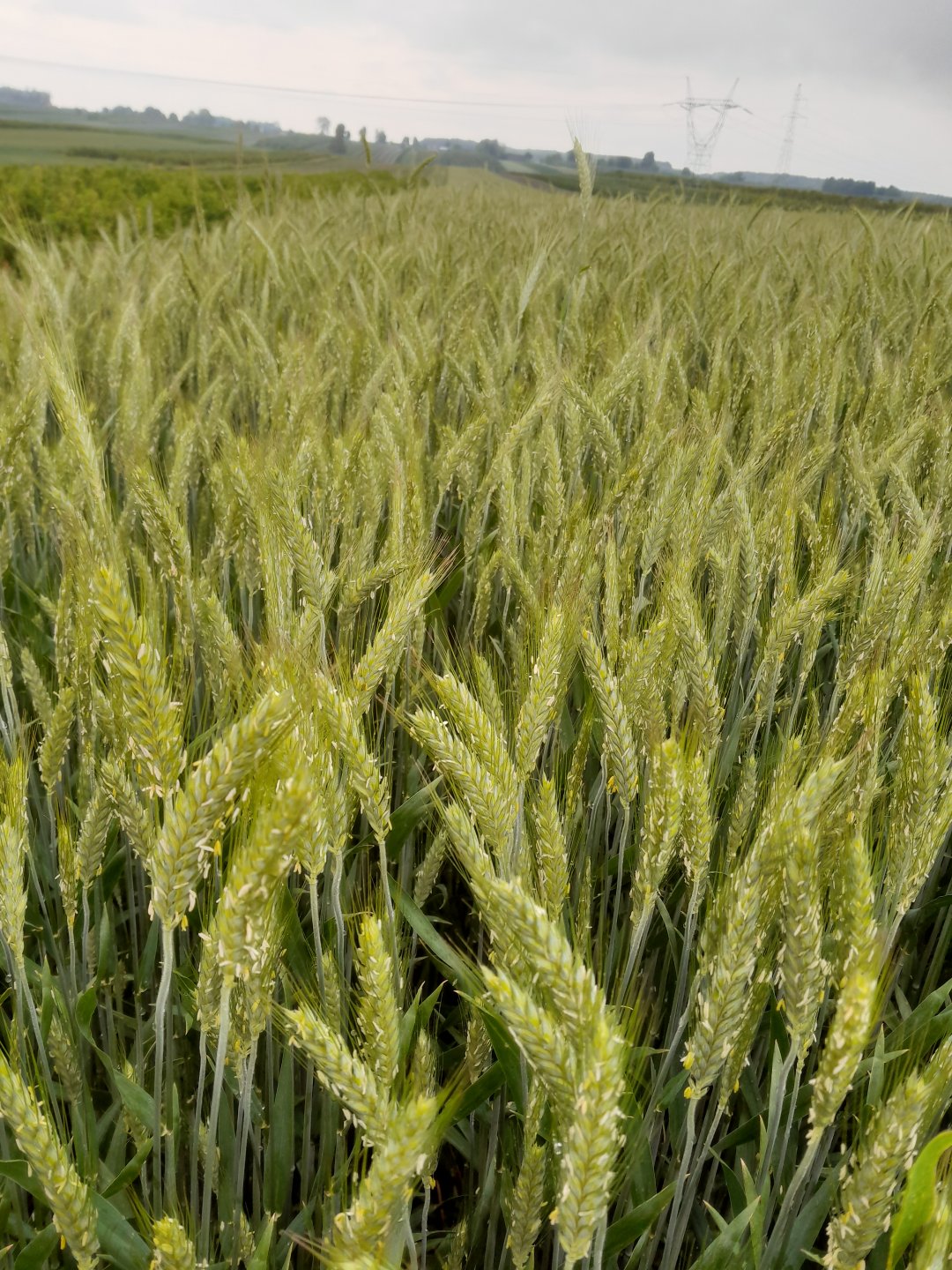

Zaryzykowałem i pojechałem. Flagowka juz sie robi żółta wiec dlatego taka decyzja

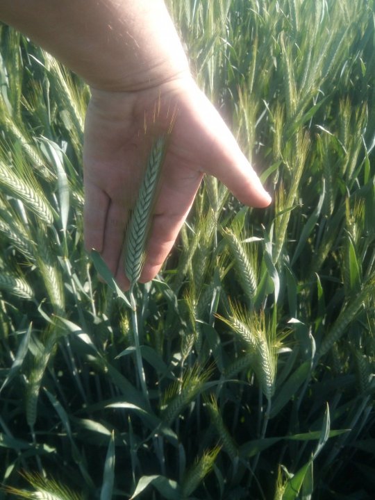

Pisałem, że.u mnie w kwalifikacie borwo nie widać żeby jakieś żyto było - no i żyta nie ma, za to inne odmiany a i jakze. Teraz jak się wyklosilo dopiero widać różnicę.

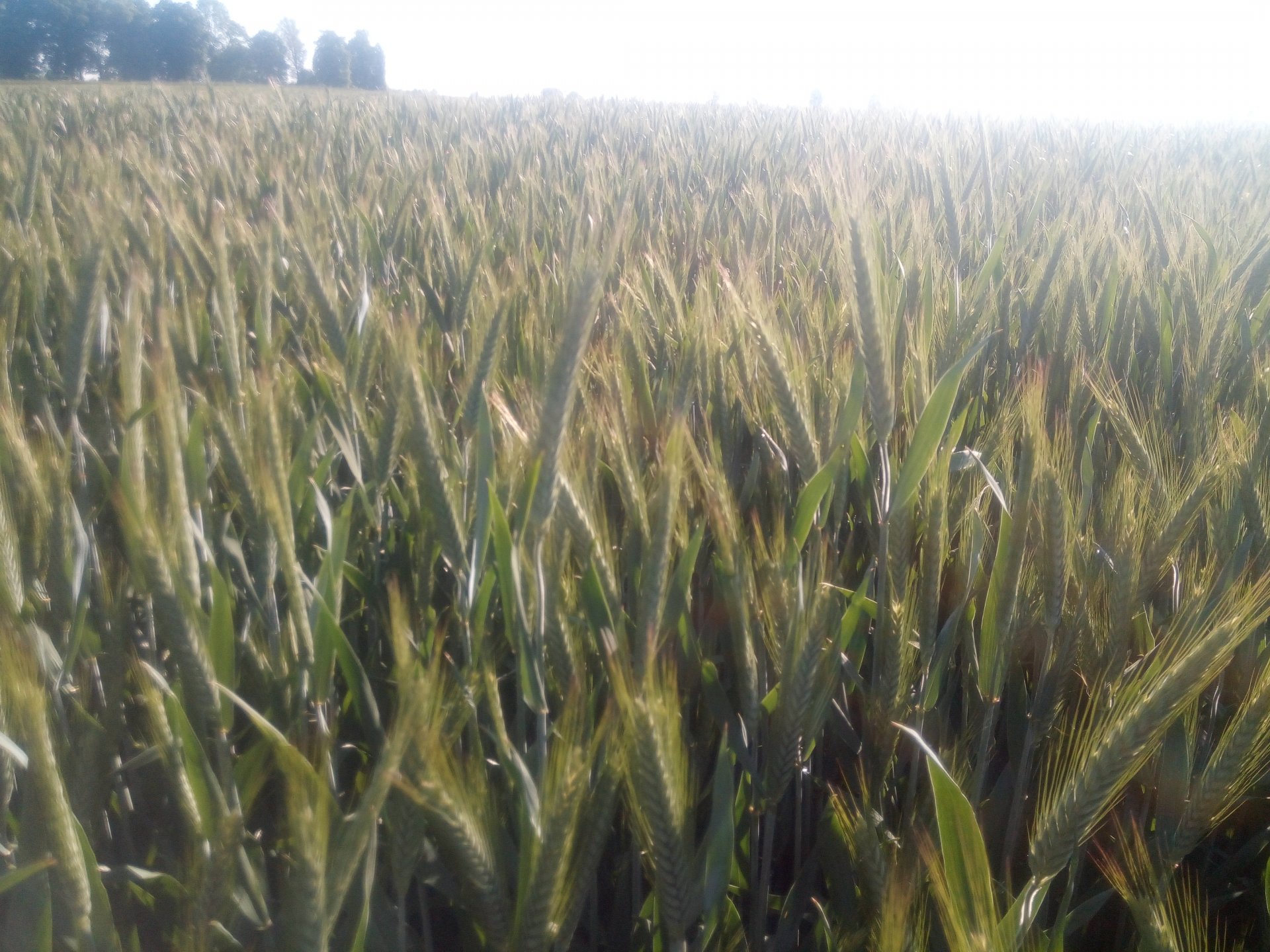

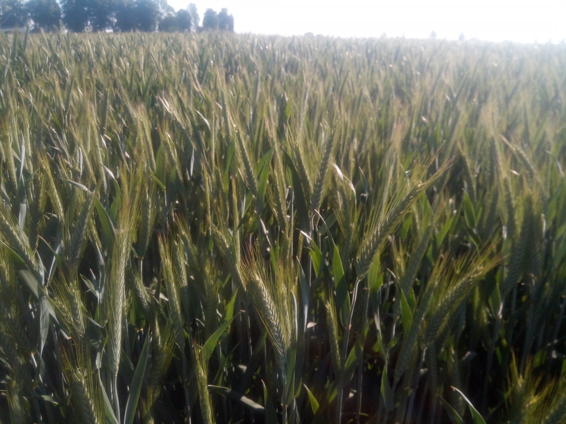

Tadeus, ależ pachnie. Spadło 2 dni temu 4, dziś 9mm. Na 3klasie coś powinien nalać
Tadeus w tym roku bezkonkurencyjny 😁👍

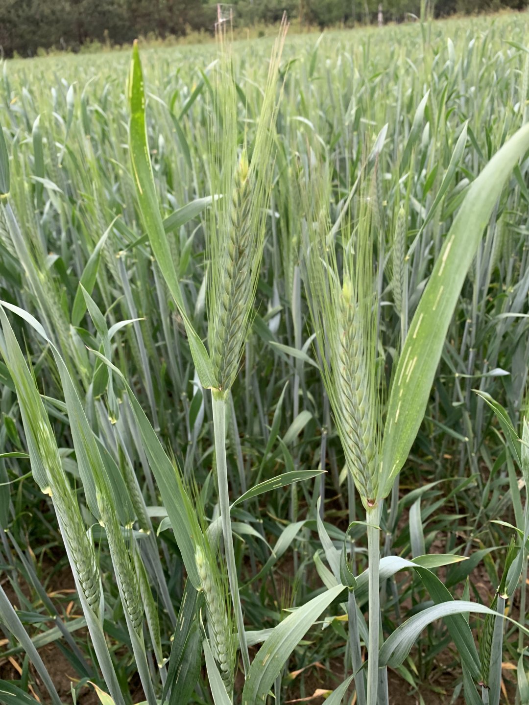

Ja sieje niezawodne na moje słabe gleby avokado lecz w tym roku na próbę zasialem hektar rotondo, chciałem zobaczyc czy da rade ale jednak szybko muszę z niego zrezygnować. Na moje ziemie sie nie nadaje. Mam kontrolke obok z avokado i jednak przy tym musze zostac, bez porownania.

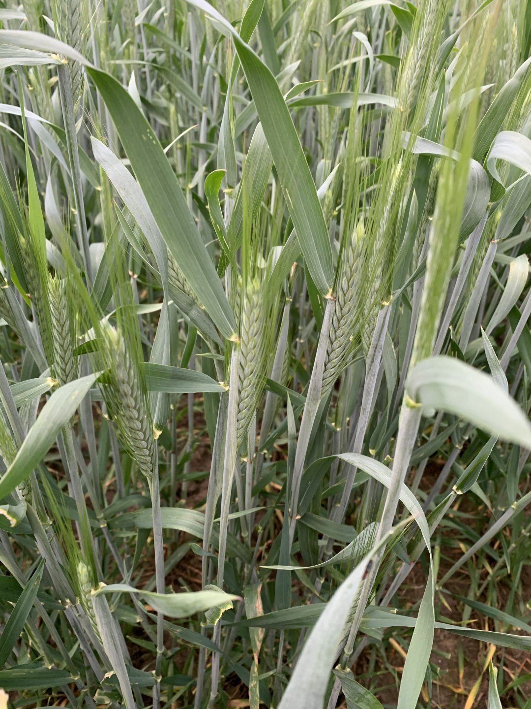

To jest na IV zaraz za płotem gospodarstwa które dzierżawie, przedplonem była kukurydza na oborniku i po poplonie z żyta wypasionego mamkami. Pole użytkuje od 16' startowałem od pH 4.2
Ciekawostką jest że na II jeszcze od rowu jest nie wykłoszone 🤭
Tylko Ty ilością obornika robisz na  tej 4 klasie bufor jak na próchnicznej dwójce😁
Makro i mikro opór, no i magazyn wody, jak hydrożel
Do dwójki to jeszcze bardzo daleko jednak z tym magazynem wody Masz rację. Mimo mega suszy nawet przez chwilę nie zauważyłem braku wody. Duża zasługa jest też wałowanie po siewie. Na tą działkę rok w rok idzie obornik a że jest za ogrodzeniem w którym zimują mamki to Możesz sobie wyobrazić ile go idzie 🤭
