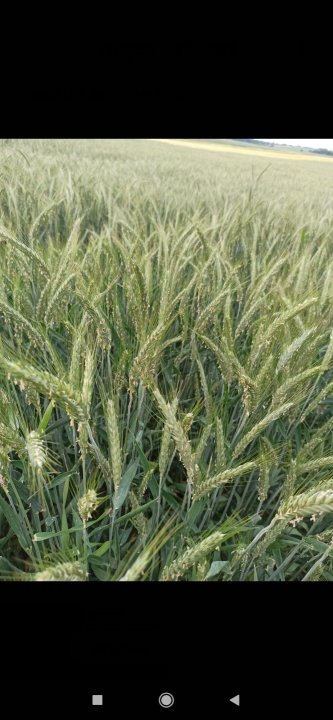

2 godziny temu, Agrest napisał:
Tadeus pełnia kwitnienia. Stanowisko 3a, dziś 4,5mm deszczu. Po deszczu piękny zapach kwitnącego łanu.
Rotondo na dołku 4a,po łubinie też zaczyna kwitnąć. Górki wypalone. Ogólnie mocno zredukowało liczbę pędów.
Chciałbym to młócić na swoje przyczepy 🙂 , ale by bizonek jęczał a przyczepy skrzypiały ...

Ja tez mam Tadeusa w zeszłym roku wszystko obsiane kwalifikatem i pełno żyta a dla porównania bo zabrakło Mi Tadeusa to na tej samej działce dosialem trapero i czysto nie ma żyta i wygląda dużo lepiej przy tym samym nawożeniu jest jak odcięte.
Tadeus, ależ pachnie. Spadło 2 dni temu 4, dziś 9mm. Na 3klasie coś powinien nalać
