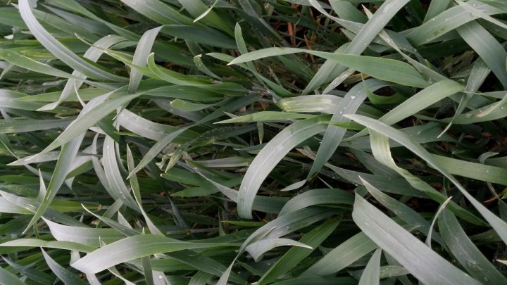

W etykiecie Moddusa jest napisane że w pszenżycie można stosować go w fazie 1-2 kolanka. Jeżeli pszenżyto jest w fazie rozwiniętego liścia flagowego to można dać 0,2l Moddusa czy bezpieczniej będzie cerone? pierwszy zabieg skracania był wykonany w fazie póżnego pierwszego kolanka 0,8l ccc+0,3 Moddus. Milan jakie jest Twoje zdanie?
To mi wygląda tak jak moja pszenica zjarale ja mocznika daj basfoliar activ i będzie oki ale bierz się ja jutro działam.

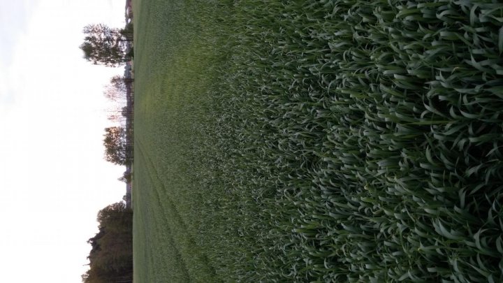

Jestem nie doświadczonym rolnikiem i mam pytanie czy opłaca się dać jeszcze 100kg saletry na pszenżyto, dostało już 240kg saletry i 100kg saletrosanu i 400kg polifoski na wiosne.
Czy mogę zastosować jakiś inny antywylegacz zamiast medaxa jesli tak to w jakiej dawce?

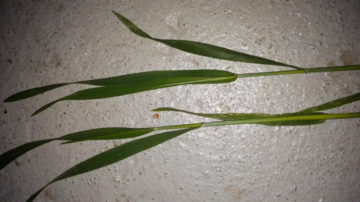

Czy to już jest faza liścia flagowego?Mogę już pryskać czy jeszcze zaczekać?
Możesz mieszać zalecane na liścia flagowe jest dolistnie miedź + bor + siarczan magnezu od 2,5 % do 5 % (7 wodny) + mocznik 5-6 % + fungicyd i jak coś regulator , ktoś Tu pisał że Tebukonazol zmieszany z mocznikiem moze przypalić końcówki liści bo zbyt duża ilość substancji aktywnej za pomocą mocznika dostarczana jest do końcówek lisci :) sam będę podobną stosował mieszaninę dodam Falcona + micro + Siarczan M + Mocznik
Kolego mati polifoske zawsze na jesień dawaj to raz a dwa nie wiem dlaczego aż tyle zastosowałeś tej polifoski może chciałeś podnieść zawartość PK w glebie. Środki grzybobójcze w pszenżycie przeważnie stosujemy dwuktotnie a nawet 3. T1 jest to zabieg podczas strzelania w źdźbło a T2 na liść flagowy T3 na kłos. Jeśli jeszcze nie pryskałeś od grzyba to pryskaj ale ten duet może być za słaby bo napewno na dole już masz sporo chorób. Ładne masz te pszenzyto poczytaj etykiete do jakiej fazy mozesz stosować antywylegacz. Liść flagowy jest to ostatni liść potem już wychodzi klos.
