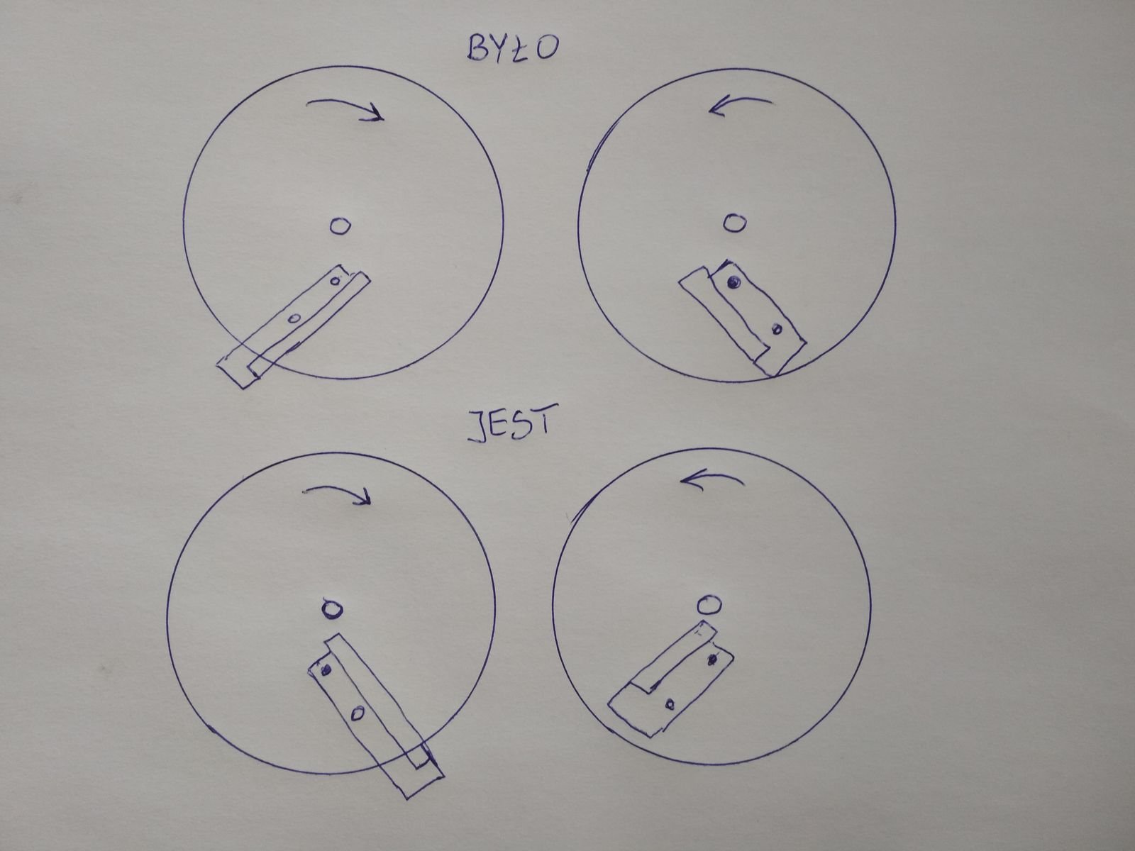

W ogole muszę pomyśleć o innym rozsiewaczu. Ten mnie niemiłosiernie wk***ia, chyba lepiej mi się lejkiem siało, jak tym gównem. Wali mi więcej nawozu do ciągnika niż na pole. Już przedstawiałem łopatki i bez większego efektu.

A nie masz w tym rozsiewaczu przypadkiem zamienionych miejscami talerzy? W moim tak właśnie było, i zmienił właściciela, bo ujowo siał ;) Przestawianie łopatek w takim przypadku nic nie dawało, bo były one umiejscowione nie po tej stronie osi talerza co powinny i zbyt agresywnie skierowane do przodu. Rzucało nawozem aż do przednich kół, w osłonę, i na ciągnik. W efekcie powstawały nawożone na grubo 3 pasy. Może i komuś to pasowało do jakiejś uprawy, Po zamianie talerzy wywierciłem otwory, aby jeszcze trochę cofnąć łopatki, i jest jak być powinno.

Ciężko powiedzieć, bo kupiłem rozebrany. Dla wujka rozpadła się przekładnia. Kupiłem nową i założyłem. Talerze i listwy są tak, że kręcą się (stojąc z tyłu rozsiewaczu):
- lewa w prawo
-prawa w lewo
Tak, że zgarniają do tyłu i na boki. Listwy już właśnie przestawiłem żeby były mniej "agresywnie". No i szerokość niespecjalnie się zmieniła, a do przodu rzuca jak rzucał.

No to wygląda na to, że masz zamienione miejscami talerze. U mnie to taka jest różnica w położeniu łopatek po zamianie talerzy:
Czy ja czegoś nie widzę, czy masz tylko zmieniony kat łopatek?
U mnie kręci się tak jak u Ciebie na rysunku i łopatki zmieniłem kat tak jak u Ciebie i dalej wali mi po kabinie.

Kąt łopatek i ich usytuowanie na talerzu przez zamianę talerzy. Otwory do mocowania łopatek są tak zrobione, że lewy talerz to lewy i nie inaczej. Nie dało się tak po prostu ustawić łopatek, aby gdzieś coś nie wadziło i było jak należy. Na upartego można byłoby oczywiście poprzewiercać, ale bez wyjmowania talerzy było to awykonalne.
A może i masz wszystko dobrze, ale wali po ciągniku z powodu... że ten typ tak ma ;)
