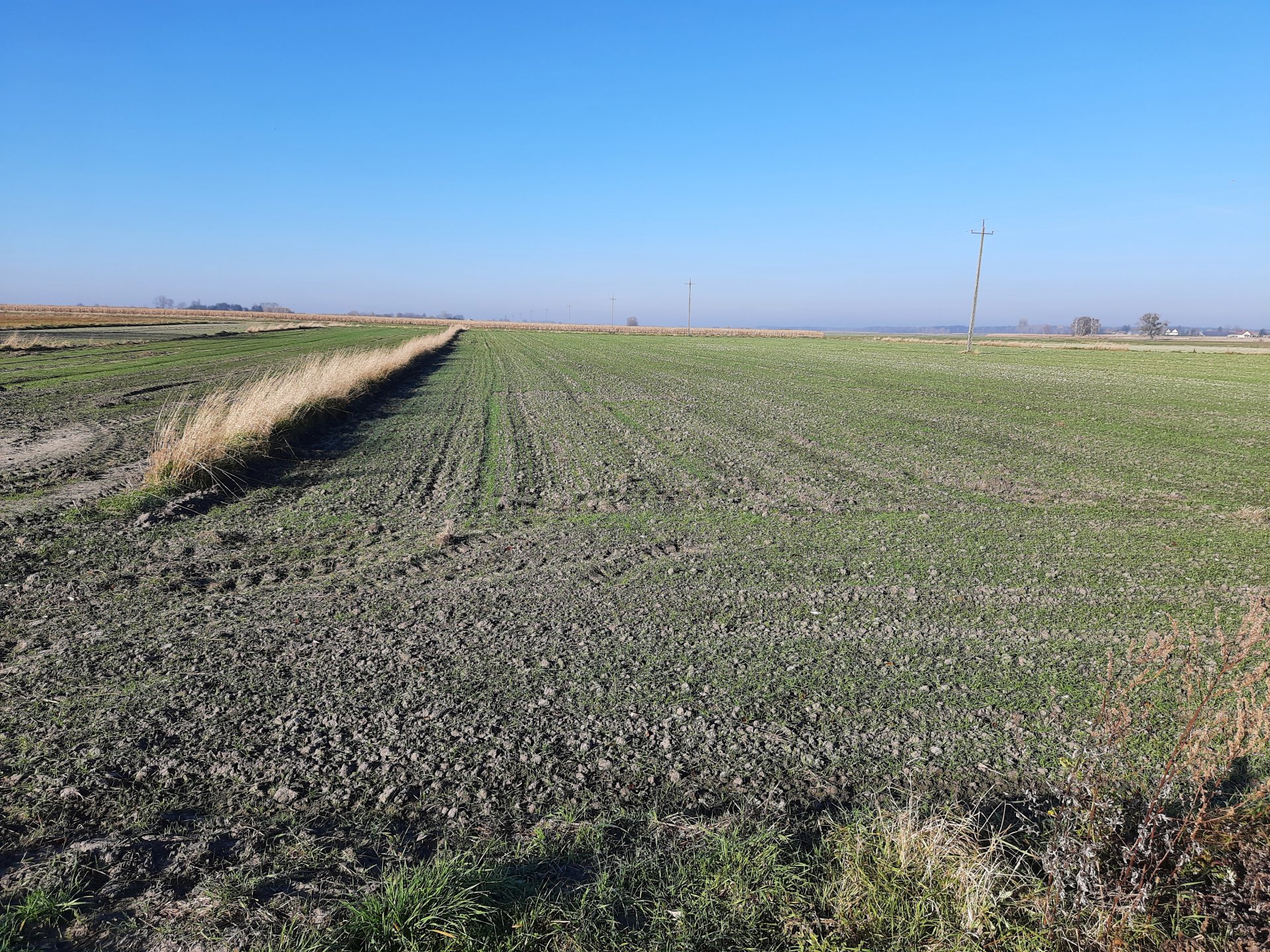

45 minut temu, Belaruss820 napisał:
@daron64,zobacz jak kolo mnie facet powalowal. Po prawej za międzą moje,a po lewej znajomego ktory zawsze późno sieje. A tu to jakos nowy dzierżawca i wszystkie pola tak powałowane
A ja nigdy w życiu nie widziałem wałów używanych po siewie w moich stronach.
Tu to jakies 21m, sasiad obok 15m, te moje to szerokie. Ale mam tez takie 25-30 i ni jak do opryskiwacza 12m. Ten znajomy co pozno sieje ma takie tez na 7m.
Zeby to jeszcze bylo walowane jakims normalnym walem,a to łąkowym, tutaj używają do walowania przed siewem rumianku ale nigdy po zbożu. Jakis dziwny facet z tego co słyszałem.
U nas wiosna większość zbóż się waluje (kto ma wały). Jesienią to najczęściej waluje tylko górki, gdzie najgorsza glina, bo zawsze coś tam brył zostaje. W tym roku cały kawałek zwalowalem bo glinę mam pasami w kilku miejscach pola i było zwyczajnie wygodniej.
Sąsiad obszarnik w tamtym roku orka, wały, siew agregatem, wały.
Ja walowalem małymi (30cm) cambridgami więc mocno nie ubily
U ojca znajomy powalowal buraki cukrowe,to musial przesiewac. U mnie na piachu zbóż nikt nie waluje,tylko to jakis element. Tu gdzie łysy plac to stala woda i nic nie bedzie zboza. A posiane bylo duzo wczesniej niz moje
Dzisiaj jeszcze posialem pol hektara,zobacze czy cos z tego bedzie. Najwyzej wiosną owies bedzie

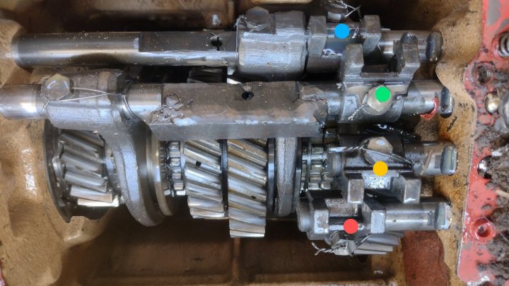

U poprzedniego właściciela był tylko pomocniczym do rozsiewacza/opryskiwacza i pewnie nie chciało im się go rozciągać żeby wymienić ten wodzik.
Albo dawno już pospawał jak jeszcze cięższe roboty robił a że trzyma to i tak zostało , a Tobie przeszkadzało puki nie zobaczyłeś ?
Znajomy wodzik pospawał w 5011 bo nowego nie dostał od ręki

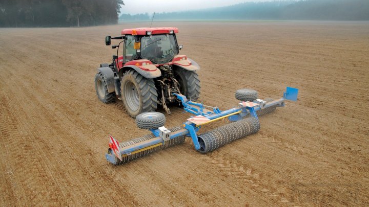

Wały Cambridge - Farmet
Taki wał Ciągasz i roboty nie robi ? Sam taki ciągam (podobny bo mam zabytek 2,7 m) to całe pole po siewie traw bo wyrówna kamienie powciska , a okazało się że trawa szybciej skiełkuje , po siewie zbóż różnicy nie ma to nie wałuje , ale znajomy na piachy wynajmował wiosną , a w tym roku powałowałem gliny bo zawsze nie kiełkuje tak jak na lżejszej ziemi , to coś już widzę że pomogło grudy rozwalone , glina dociśnięta .
U niego raczej cięższej roboty nie robił - 150ha, duży John, nowy mtz, sporo dużego sprzętu. No ale to ponad 30 letni sprzęt, więc ciężko powiedzieć co i kiedy go w jego długim życiu spotkało. Czy mi przeszkadza? Jeśli coś jest głupie, ale działa, tzn że nie jest głupie. Co najwyżej mało estetyczne. Rozmawiałem ze znajomym, to mówił że w 3 ciągnikach ma pospawane wodziki i już długo tak jeździ.
No ja też mam takie zabytki 3m. Powiem Ci, że na mojej ziemi, to o ile nie ma opadów, to robią spoko robię - bryły z grubsza rozbite, kamienie z grubsza powciskane i w zwalowanych miejscach wschody są szybsze. Ale jak w tym roku popaduje non stop, to mam mocno mieszane odczucia - tak jak pisałem - na zwalowanych miejscach później i słabiej zboże powschodzilo. Ten dzierżawca za miedza ma takie fest Cambridge, to u niego jak na stole dosłownie było.
