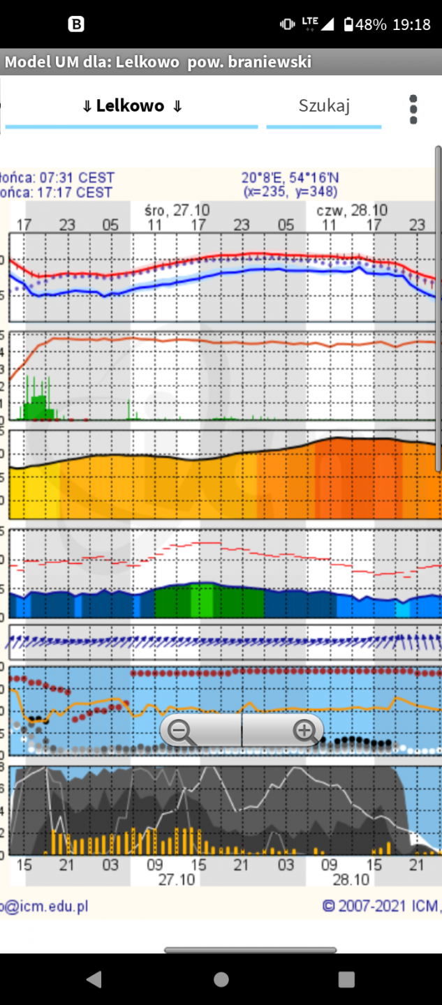

Byłem na polu i bagno straszliwe. Zboże siane na dwóch kawałkach w ostępach dwóch dni - na jednym elegancko już na wierzchu, a na drugiej pojedyncze widać na wierzchu. To co było pozalewane, to jest jeszcze bardziej zalane (zacząłem spuszczac trochę wody), gdzie lżejsza ziemia to całkiem spoko, gdzie glina to po kostki można się zapas . Myślałem na koniec tygodnia prysnąć, no pokazują ciepło i w dzień ixw nocy i bez deszczu, ale nie wiem czy pozwoli wjechać w pole
To padało u Ciebie? Czy tak bagnisto że gleba wody nie oddaje?
U mnie ponad miesiąc bez deszczu,  bo 3mm w październiku nawet nie liczę.

U mnie od siewu cały czas, z przerwami, deszcz. Chodziłem obmierzyc pole i trochę spróbować spuścić wody, to dramat. Strasznie mokro. Nie wiem czy pozwoli wjechać z opryskiem.

Dawaj go do mnie.
Aż luknę na radar bo niedowierzam.
Kurła ciągnie się taka cienka wąska szmata z ciągłym opadem...

Deszcz pada 🤦
Ale na tą chwilę już u mnie nie pada 😃,  z godzinę popadał .
A dziś popryskałem dopiero co pszenżyto już 2 -3 liście ma , akurat tak nie dolało wcześniej jak u Ciebie , tzn w tamtym tygodniu padało ale nie mokro bo orka szła , jakoś woda wsiąka , a przy pryskaniu ślady się odznaczały miejscami i na glinie czuć coś było ale nie rył się i nie siadał ciągnik .
To współczuję przeciwności , ja w tamtym tygodniu od poniedziałku 2 dni miałem podczepiony opryskiwacz ale wiało mocno albo deszcz to zmieniłem plany.

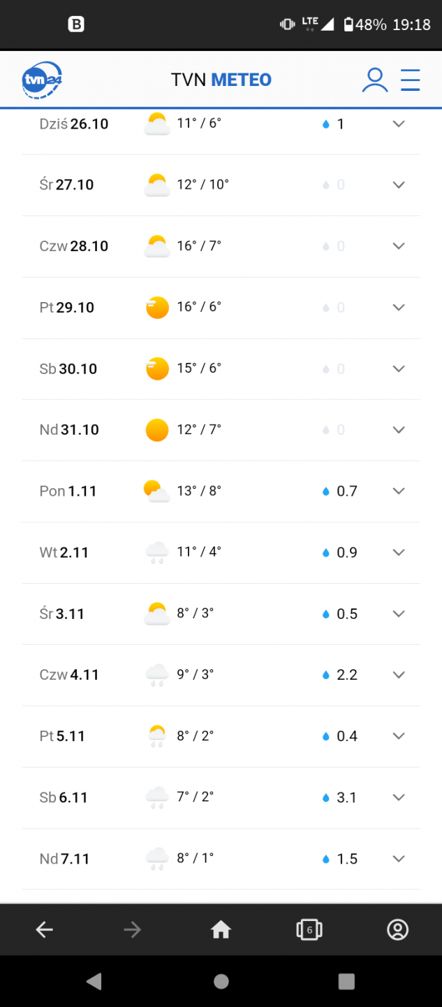

Zobaczymy na co pogoda pozwoli. Od czwartku mam parę dni wolnego i do poniedziałku niby pogoda, ale z tymi ich prognozami to na dzień do przodu ciężko coś zaplanować. Jak się da to prysne, jak nie to trudno. Wczoraj i dziś lokalni obszarnicy pryskali - na lżejszej ziemi lepsza sytuacja, a ta glina pierniczona tak trzyma wilgoć, że coś okropnego. Z jednej strony dobrze, z drugiej d*pa
