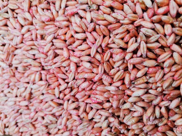

I siewy dzisiaj zakończone , na koniec zasiałem nową odmianę Corado  miała być taka rewelacja a względem mojego Tadeusa to poślad a u was jak to wygląda.

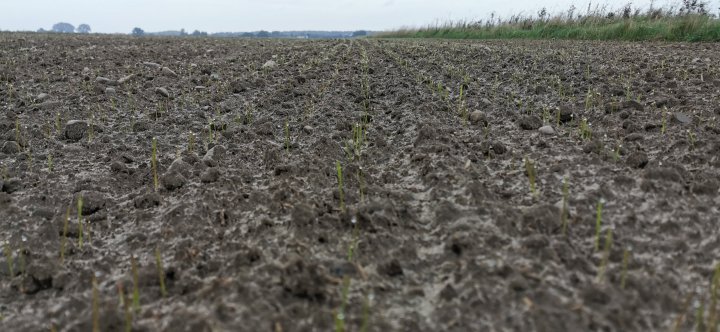

2 zdjęcie miła niespodzianka mój Tadeus 😀 siany koło 16

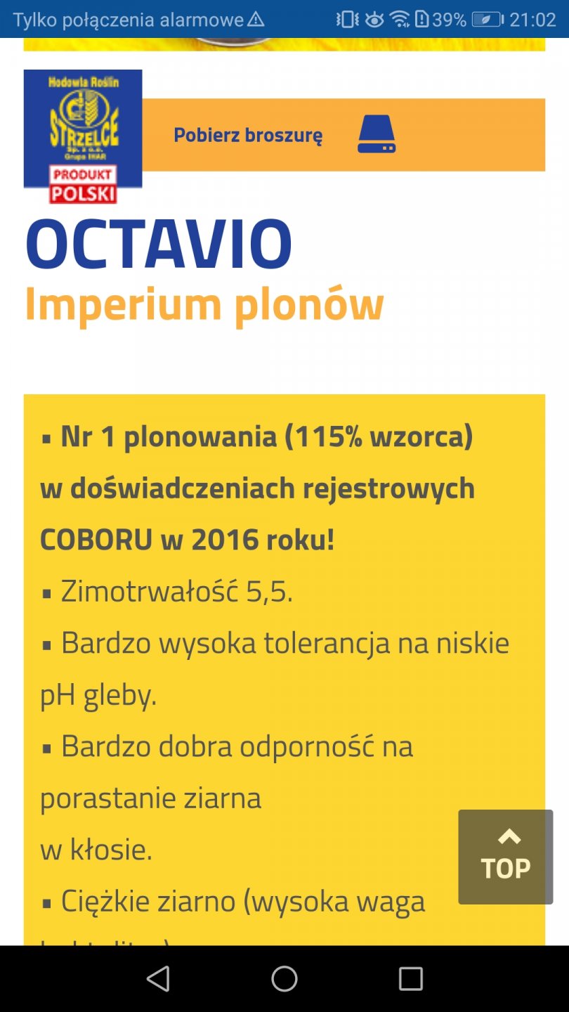

23 godziny temu, MrElQk napisał:
Miałem Octavio obok Belcanto i przy takim samym nawożeniu Belcanto o wiele ciemniejsze, ale plon podobny.
A o bardzo wysokiej tolerancji na niskie pH pisał producent.
