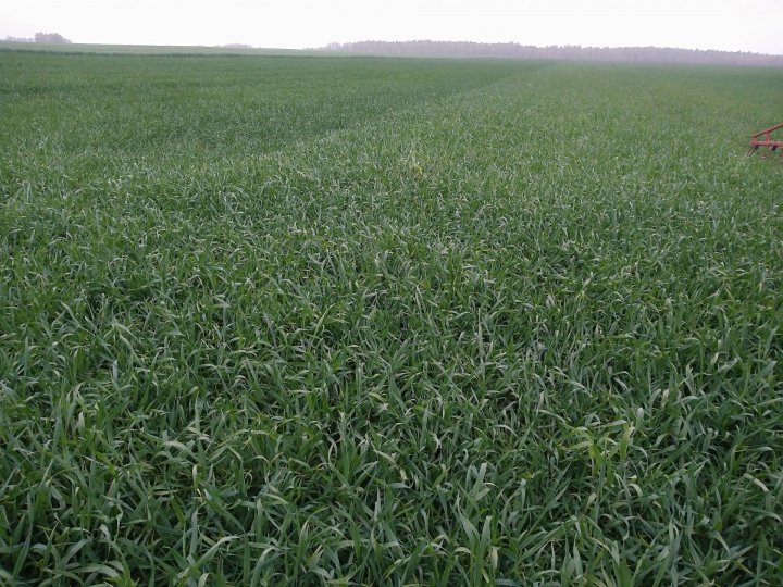

Mam problem ze swoim pszenżytem.  Na wiosnę wyglądało przyzwoicie, dostało dobrą grzybówkę , regulację i mikro oraz do tej pory w 2 dawkach 160 kg N, a na najsłabszych glebach (5 i 6 klasa) wygląda jakby w ogóle nie było nawożone azotem. Opadów nie brakuje, ale nie ma też wody w nadmiarze. Kilka dni temu w tych najsłabszych miejscach dorzuciłem jeszcze raz mikro, siarczan magnezu i Asashi. A teraz najważniejsze, przedplonem była kukurydza w której robiłem zabieg Lumaxem i wygląda na to, że pozostałości jeszcze trzymają to zboże. Można coś jeszcze zrobić?

Coś tam pisałeś o moczniku r1, t1 siarczanie i micro.
Pytanie czy to r1 jest konieczne?
No i jeśli tak to ja bym rozważył wycofanie mocznika. Jednak mamy okres z wysoką temperaturą i nie wiem jak liść zareaguje na to wszystko.

Czy r1jest konieczne, to ciężko powiedzieć. Miejscami napewno nie, ale miejscami naprawdę nie wygląda źle to zboże. Wolałbym dla własnego spokoju zrobić regulacje. Tylko czy jechać jednorazowo max dawkę?
Nad mocznikiem się właśnie najmocniej zastanawiałem, choć na jutro zapowiadają przyjemne 20, z zachmurzeniem.
Czy te 6kg azotu na ha, aż tak bardzo uzdrowi pszenżyto? Raczej azotu mu nie brakuje?

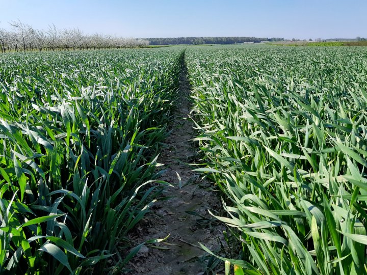

W ubiegłym roku w życie pryskalem etafonem jak już pokazywały się wąsy. Robotę fajnie zrobił i żyto stało. W tym roku jadę teraz tym we wszystkich zimowych
Moje Orinoko też wkoncu się podniosło i nabrało koloru. Dziś zabieg ma usztywnienie słomy.

Ani azotu, ano siarki i magnezu raczej nie brakuje. Jak jadę z jakimś zabiegiem po prostu dorzucam zawsze
coś mi sie Twój post z fotami ozimin dubluje, ale jeśli masz dzielić dawki to nie popełniaj mojego błędu i rób odrazu pełna dawkę. Rok temu na podobne pszenzyto dawałem 0,5 cuadro to było jak sprężyna. Tam gdzie masz gołe place mozesz przydziadowac i sekcje w psikaczu wyłączyć

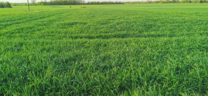

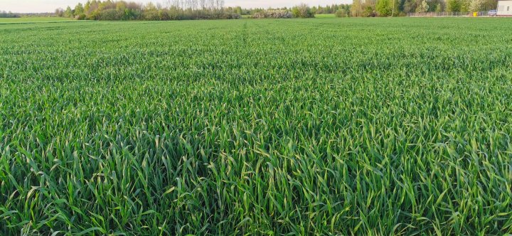

I znowu ponowię pytanie pszenżyto Tadeus czy jednak nie jest za gęste ? , 2 zdjęcie pszenżyto Rotondo cały czas rośnie w bok ciekawe kiedy zacznie rosnąć do góry ?

Ooo! Jakie piękne! Ja dopiero w poniedziałek zacząłem T1 robić... Dzisiaj skończyłem. Tak z ciekawości, ile tutaj siałeś sztuk/m2? Fakt podskoczyło do góry, u mnie wbiło już na 50 cm, rok temu dla porównania 50 cm było 30 kwietnia. Na jednym polu też mam spore obawy czy ustoi, a nie było skracane, czy jest jeszcze sens, jakbym na flagowy poleciał medaxem? Flagowy już u mnie prawie całkowicie rozwinięty.
Ja jak patrzę, to nie widzę, żeby było coś zdublowane.
No właśnie nigdy nie dzieliłem dawek jak skracalem, a dziś rozmawiałem ze znajomym i mówił że u siebie dzieli. Dla  mnie nawet lepiej byłoby nie dzielić, bo jutro bym już zakończył zabiegi w pszenżycie.
Odjąć ten mocznik, jak agrest radzi?
350szt
Jeśli medax jest w tej fazie zalecany to możesz, choć wiele osób polecą etefon.

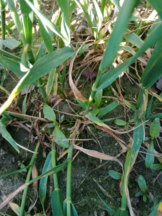

A jak myślisz co to może być ? Jadę zaraz tribenuronem może wezmhue  , w pszenicy po kartoflach takie wylazło
A co się wysypało w tych kartoflach?
Typuję rdest ptasi ,łoboda rozłożysta lub rdest powojowaty. Było coś z nich na polu?
