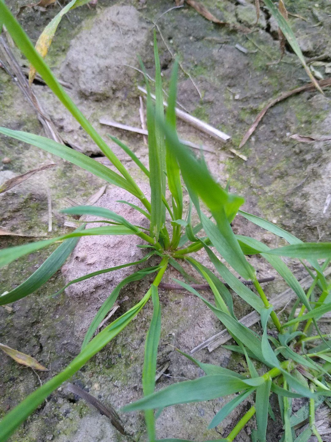

Czy tylko u mnie rotondo tak jakby ,,leży" nie jest stojące jak inne odmiany tylko rośnie w bok... Obawiać się czy ,,ten typ tak ma"
Ktos kiedyś pisał że rotondo już takie jest. Wczoraj z kolegą rozmawiałem o tym. On drugi rok dopiero uprawia pole i mówi że też się zastanawiał dlaczego u niego niskie a po sąsiedzku juz duze.
