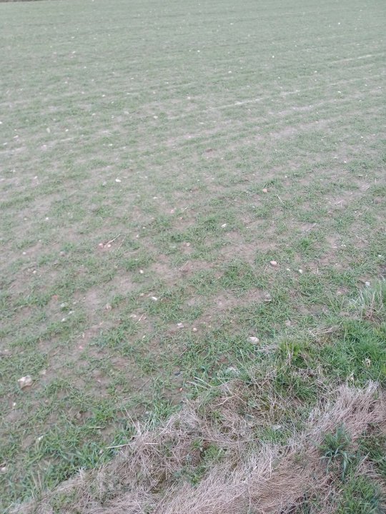

Mam jedną działkę 2 ha takiego rzadkiego gringo , późny siew i obfite deszcze a ziemia glina i taki efekt ,  co teraz z tym robić ? Dostało 250 canwilu i kizeryt

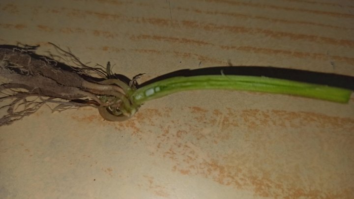

Mam pytanie dotyczące skracania żyta. (nigdy wcześniej nie robiłem tego zabiegu) Planowałem dać trineksapak etylu (Windsar) w dawce 0,4 l/ha. Czy to wystarczy? Dodam że żyto dostało 82 kg N i więcej nie będzie. Jednak najważniejsze pytanie. Czy można zobaczyć na tym zdjęciu czy nie przegapiłem fazy na ten właśnie zabieg?
Czekać aż azot zrobi swoje. Żeby na podlasiu byly w takim stanie oziminy po tej zimie to kazdy by chciał...
Przy tej dawce N wystarczy t1 zrobić pod katem podstawy i tyle. Przyjemniej wedlug mnie. Co do fazy brakuje z 4-5dni ciepłych bez przymrozkow i bedzie idealna faza.
Dac 2 dawke azotu i bedzie oki a jaka obsada pedow na metrze ?
Przy 82N zastanowiłbym się czy w ogóle warto regulować. Fazy nie przegapiłeś, jak będzie ciepło, a już kupiłeś regulator to pryskaj.
Na T1 pójdzie 0,9 l prochlorazu i 0,43 l fenpropidyny i do tego chciałem właśnie dać regulator. Zabieg planowałem na sobotę. Czy to jednak za wcześnie?
Co do do t1 1l ptochlorazu bylby lepszy ale jak tak ci z opakowań pasuje to moze tak zostac. Jeśli chcesz skracac co wedlug mnie nie jest konieczne to do soboty faza bedzie mniej więcej dobra. Ale kolanka raczej nie będzie jeszcze a to jest idealna faza na T1. Jak pogoda dobra bedzie po niedzieli to ja bym czekał jeszcze tak do wtorek środa i powinno byc idalna faza bo zapowiadaja ciepło i zboże ruszy szybko do przodu.
