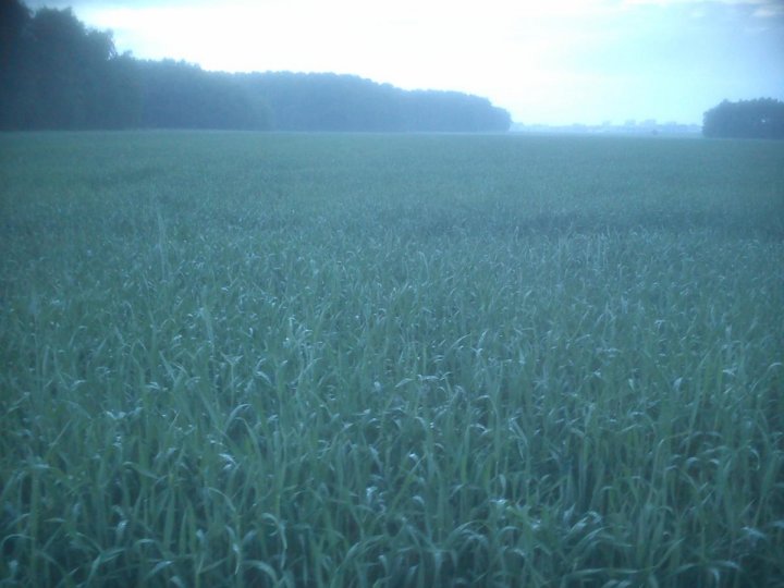

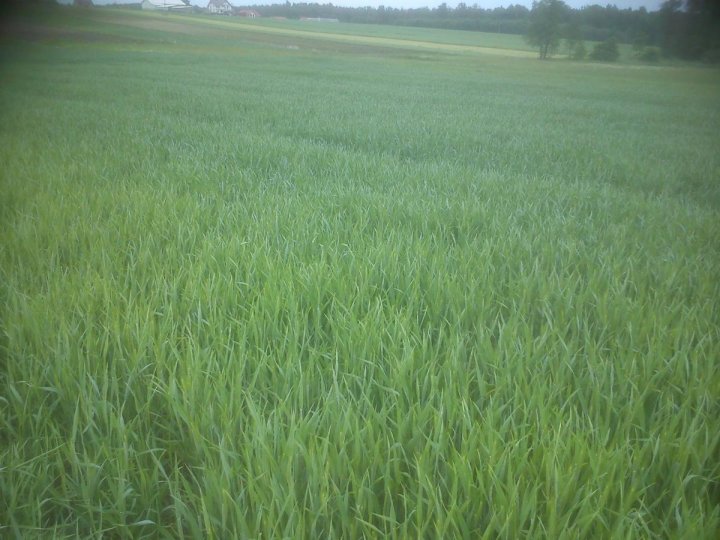

Ziemia kl IV przedplon zboże, na jesieni randap i oranie. Na jesieni poszło 250kg polifoski8,siane 15,09 i 21,09 ok. 220kg/ha wyliczone przez ODR Glean na chwasty. Pszenżyto przezimowało dobrze oprócz około 30ary po trawie Na wiosnę jak dało się wjechać poszło 200kg saletry oraz 170kg soli potasowej 24,04,2013r. Następnie 7maja dałem mikroelementy, wirtuoz 1l, ccc1l+0,2l modusa+0,3tytanitu. Następnego dnia dałem 170kg moczniku. W tym tygodniu jak zaczęło kłosować się ale jeszcze nie wykłosiło się,poleciałem falconem 0,6l+siarczan7kg+7kgrosasol+0,2ltytanit. Niewiem czy to dobrze zrobiłem wszystko żeby około 7t z hektara uzyskać. Ziarno było brane: Tulus z ODR a Atletico z centrali. Wszystkiego posiane mam 5,5ha. Zdjęcie1 to Tulus, a 2 Atletico. Jeżeli coś brakuje żeby uzyskać ten plon to podpowiedźcie co jeszcze dać
jezeli wszystko dobrze pójdzie to z 6t/ha powinienem mieć przy takim nawożeniu. Myślę że z T3 nie będę już jechał,może Falcon dotrzyma, tak mi powiedziano przy doborze ŚOR, ale jeżeli będzie taka potrzeba to pojadę tylko nie wiem jakim fungicydem na t3 i kiedy.Sieję pierwszy raz pszenżyto i jeszcze może mi tak nie wyjdzie, ale w mojej okolicy nikt tak nie nawozi azotem i nie stosują fungicydów oprócz dwóch gości którzy żyją tylko ze zboża i im wydaje ok 8t, a pszenica dała 10 ton tylko nie wiem jaka i na jakiej klasie ,ale także nie wiem jak nawożą. A co do zdjęć to może nie za bardzo wyszły ale łan jest ładny aż fioletowy w rzeczywistości. Jak sądzicie te odmiany dobrze plonują, bo z zestawień to wynika że dobrze.
