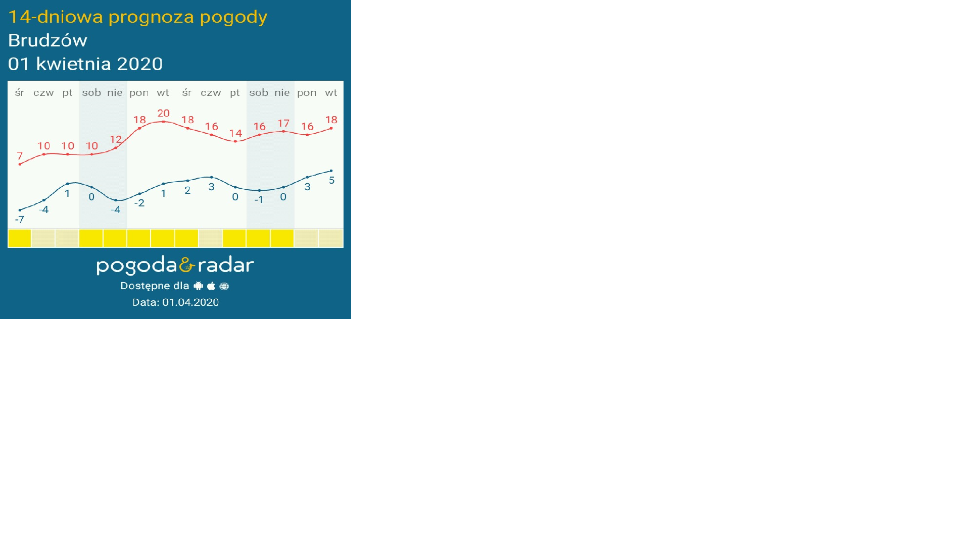

Kto chce niech i w mróz pryska jak teraz przymrozki bywają do -7 .
Niema teraz odpowiednich warunków do oprysków bo nic nie zadział szkoda kasy , po niedzieli ma być ciepło .

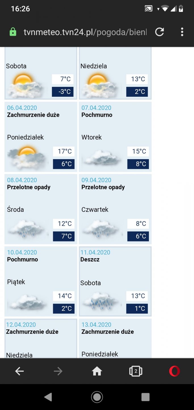

Przy takim planowanym przebiegu pogody, o ile nie zmieni się 5razy w ciągu tego tygodnia, myślałem w poniedziałek ruszyć z odpryskiem(axial). Na jesieni w tym roku nie opryskalem i pluje sobie w brodę.
Edytowane przez daron64
Taką zapowiadają, a jaka będzie, to się okaze. Ale chyba trzeba opryskiwacz z garażu wyciągać :) MozMoze bym się tak nie spieszył i jeszcze poczekał, ale presją chwastów jest bardzo duza.
