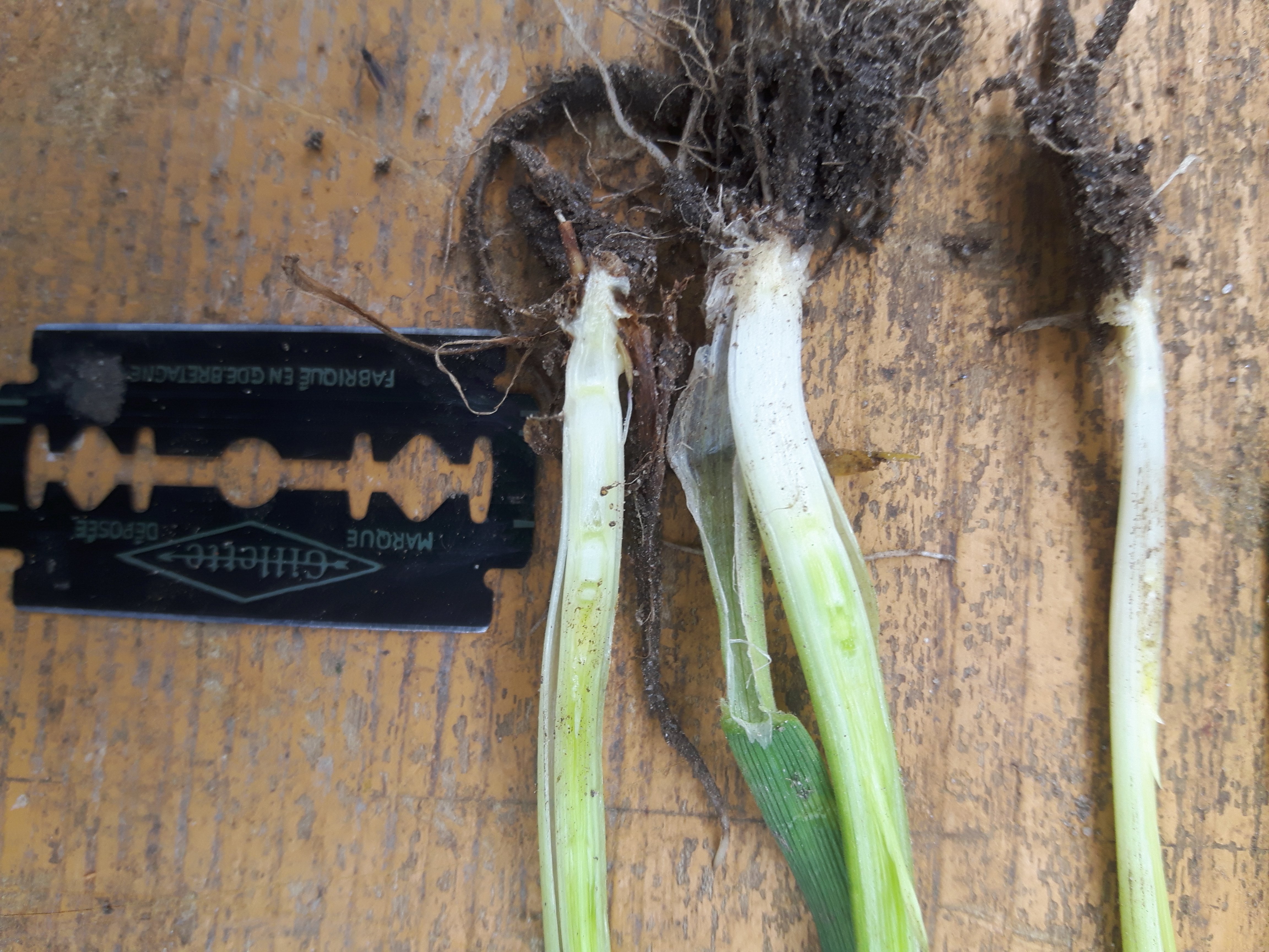

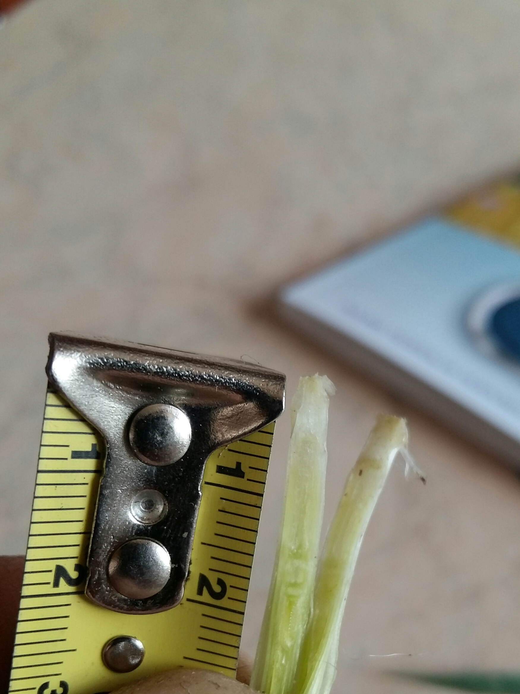

Czy to juz pierwsze kolanko? Meloman, siany  11.10.2017, Centralna Polska.
@ karolursus2812
 Jeśli leży po ziemi to jeszcze za wcześnie na skracanie. W fazie 1 kolanka można dać 0.4 l Moddusa lub zamiennik Moja itd.
@ karolursus2812
Przystaw linijkę i zobacz ile masz kolanko nad węzłem krzewienia.
