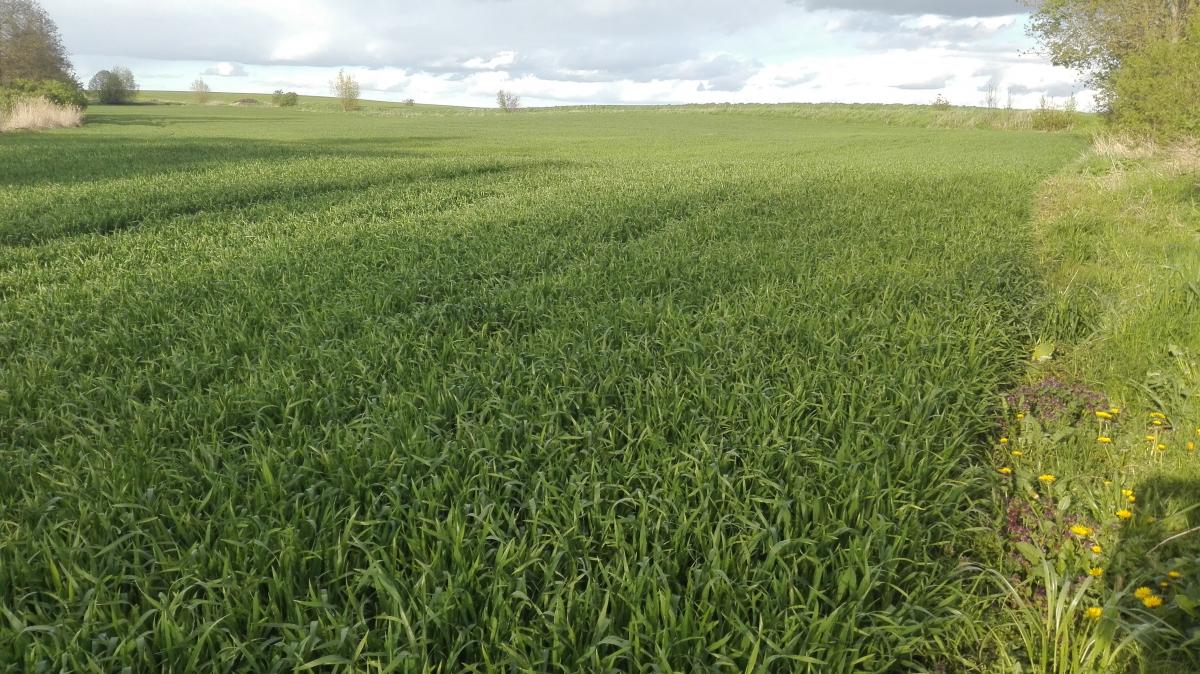

Gringo wczoraj i dziś kończę robić Wirtuozem. Bardzo ładnie jak narazie wygląda, a dostało dwie dawki azotu (łącznie ok. 90 kg N). Do kłoszenia jescze trochę. Gdzieniegdzie żyto w nim dopiera zaczyna wysypywać. Zborze bardzo niskie, szczególnie w tym roku, ale myślę że jeszcze podgoni.
A ja właśnie przymierzam się Gringo na jesieni posiać. Czy ma ono takie długie kłosy jak piszą na stronie? Jaki plon przy takim nawożeniu i na jakiej klasie gleby? W jakiej fazie jest teraz u Ciebie?

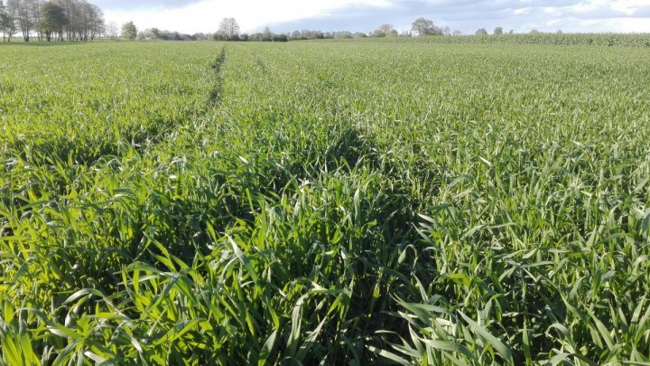

Koledzy nie robiłem tej poprawki po lancecie który poszedł 2 maja w normalnej dawce 200 g i 300 L wody , pszenżyto to twingo i dość późno siane jak na mój region . W momencie oprysku duża część wody lała po ziemi ( jeszcze się nie zakrzewilo) , dziś ta miotła do 5 cm jakby żółta już ale duża część reszty zielona normalna ale jakby w faZie takiej jak 2 maja . Polecieć tym zwykłym axialem ? Normalnie taka działka ze zero chwastów dwulisciennych tylko miotła i miotła . PszenŻyto dziś jak gaj już ale faza Max 2 kolanko

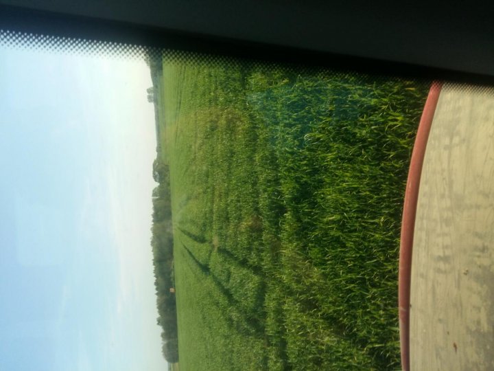

Zboże w fazie 2 kolanka. Zabieg był robiony w piątek (12.05). W dzień zabiegu aż do dziś piękna słoneczna pogoda. Pryskałem od 12 do 18.
Zboże wygląda tak jakby brała je choroba liści. Napewno przypalone bo na omijakach jest OK.
Gdzie zrobiłem błąd ???
- Jeden ze składników T1 to substancja z grupy triazoli, która też jest regulatorem wzrostu.
- Moze za duże nasłonecznienie i temperatura? Słabsze zboze pryskałem (po 18) bez Moddusa, ale za to z mocznikiem (10 kg/ha) i tu problemów brak.
- Za mało wody?
- inne pomysły???
Wszystkie czynniki które wymieniłeś sie do tego przyczyniły i dodaj jeszcze wysoką temperaturę.
To co kolega wyżej wymienił + samo to że jak dla mnie to jednak za dużo rzeczy na jeden oprysk. Im więcej składników tym jednak większe ryzyko. Zwłaszcza że było mało wody, triazol i duża temperatura.
