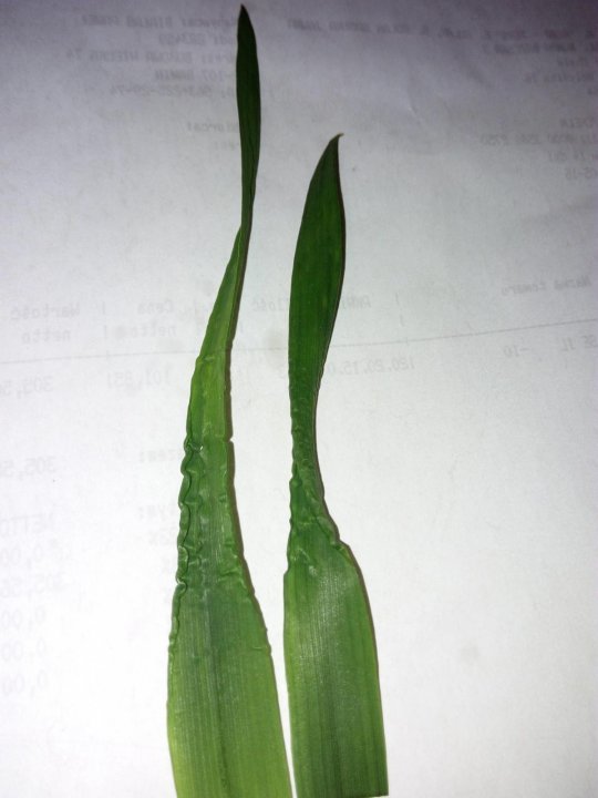

To ja mam pytanie, ewentualne objawy fitotoksyczności po jakim czasie się pojawiają?
Moje pszenżyto Grenado, faza 2 kolanka dostało niezły koktajl. Bałem się o nie ale nie widzę żadnych objawów jak do tej pory. opryskane było w zeszłą sobotę  6.05. i poszło 0,5kg Medax Max 1l Duet Start 15% Siarczanu Mg + mikro i na szczęście nic mu nie jest. Mam jedynie obawę co do dzisiejszego oprysku na inne pszenżyto faza 2 kolanka na działkę 0,5h 100ml Moddusa i 500ml Ephonu top do tego 3,5kg siarczanu MG i 7kg mocznika. sądzę ze powinno sobie dać rade? czy jednak za dużo na raz ?
