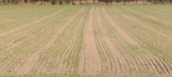

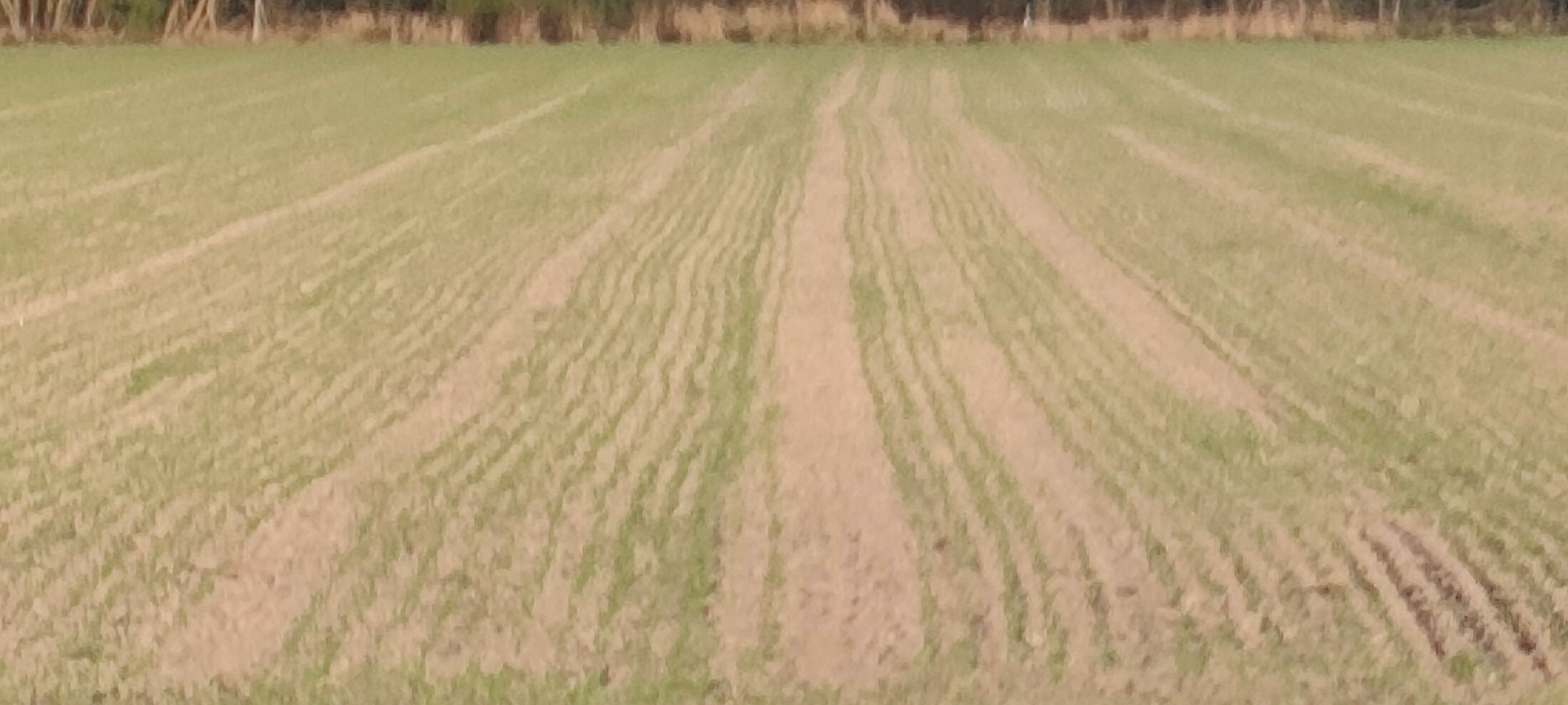

52 minuty temu, Fugeo napisał(a):
A mój sn300 tak posiał pszenżyto i w poniedziałek będę przesiewać. Rurki nie zapchane, prawdopodobnie aparaty nie pobierały ziarna...
Jakie duże luki są i ile obsady średnio wyszło?
Nic nie przesiewaj. Ludziom mów że test nowej metody siewu. Raz dwie rajki raz trzy.
Na plonie nie stracisz
No nie wiem czy to dobry pomysł żeby nie przesiewać. Zwiększył bym trochę obsadę, za późno jeszcze nie jest, wilgoć jakaś jest i coś ma popadać w następnym tygodniu.
Nie będę mógł spokojnie w nocy spać z myślą że mam tak spartolone sianie :D a tym bardziej że przy wojewódzkiej drodze :D
Edytowane przez Fugeo
Ale to 2-3 jedno przy drugim, jakim cudem? Jęczmień może i by to zakrył w jakimś stopniu ale na pewno nie pszenżyto, jeśli własny materiał siewny to jedź przesiewaj, kupny to bym się zastanowił może ręcznie dosiać ale 2 hektary?
Jeśli tylko miejscowo tak jak na zdjęciu a reszta tylko jedna redlica to bym zostawił, u nas niektórzy tak sieją stopkowymi, zapcha się jedna redlica duża skrzynia zasypowa i całe pole z mijakami, albo odstęp na oko
Edytowane przez raven18
38 minut temu, kibix napisał(a):
W jaki plon celujesz?
7 t
Materiał swój, czyszczony, zaprawiony.
Na całej działce tak jest, tam gdzie są ścieżki to jeszcze bardziej te puste miejsca rzucają się w oczy.
Ręcznie na pewno nie będę bo to trzeba posiać i jakimiś grabelkami ruszyć ziemię.
O ile zwiększyć obsadę?
Bez sensu niszczyć wszystko.
No i jak pojedyncze sparaty mogły nie pobierać ziarna? Zatkałeś zapadki?
Przesiewaj.
Edytowane przez Strongman
Ot i ta cała nowa technologia
U dwóch gości w wiosce sr 300 sieje w taki sposób, że ziarno nie leci rurkami jednostajnie tylko tak rzuca kupkami
Efekt na polu taki, że metr gęsto 150% i metr50%... w poprzek spojrzysz to pasy jak na murawie
