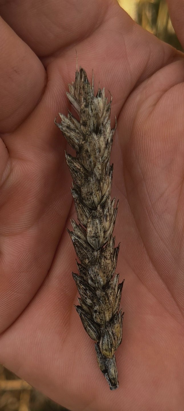

Patrząc po tym że kłosy czarne a reszta rośliny wygląda na zdrową to podejrzewam że  🍄. Nie takie syfy przepychali przez granicę to i to wypchną w ramach bratniej pomocy.

5 godzin temu, arnoldino napisał(a):
Czernienie kłosów normalne przy takiej pogodzie
Cześć jest taka, cześć że cale rośliny w takie ciapki, a część elegancka złociutka.
Bo to tylko Kłos urwałem. Gdzie są kłosy takie, to cała roślina w ciapki

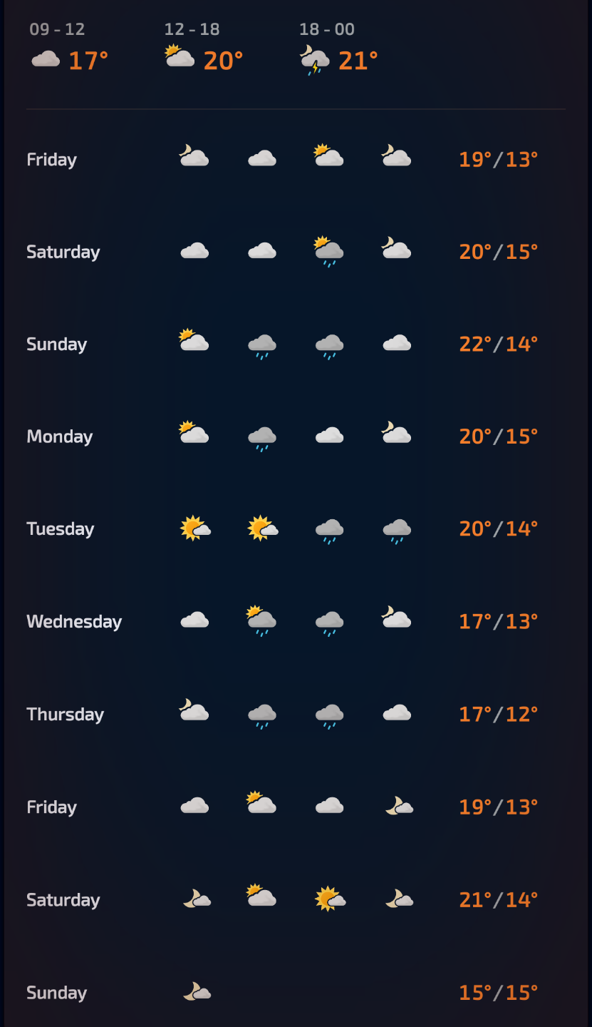

5 godzin temu, daron64 napisał(a):
Ja zawsze skracam. Jak daje powyżej 100kg N, to wolę te parę złotych dołożyć i mieć spokojną głowę. Tym bardziej, że od dłuższego czasu powtarza się ten sam schemat w pogodzie - marzec mokry, kwiecień suchy i każdy mówi, że pogoda sama poskraca, potem różnie, a lipiec i sierpień pada, pada, pada.
W tamtym roku złowiłem mokra pszenicę kara, trochę z przymusu, to na worki dla kur za grosze opierniczylem. Szuflowanie nie dawało nic, dopiero jak z jednego magazynu, na przyczepę dmuchawa przewalilem, to troszkę się poprawiło. Ale to szkoda życia.
W tym roku kombajn zaklepany, ale ta pogoda to dramat. Dwa dni temu doj**alo tak deszczem, że tragedia. Teraz pokazują pogodę taka

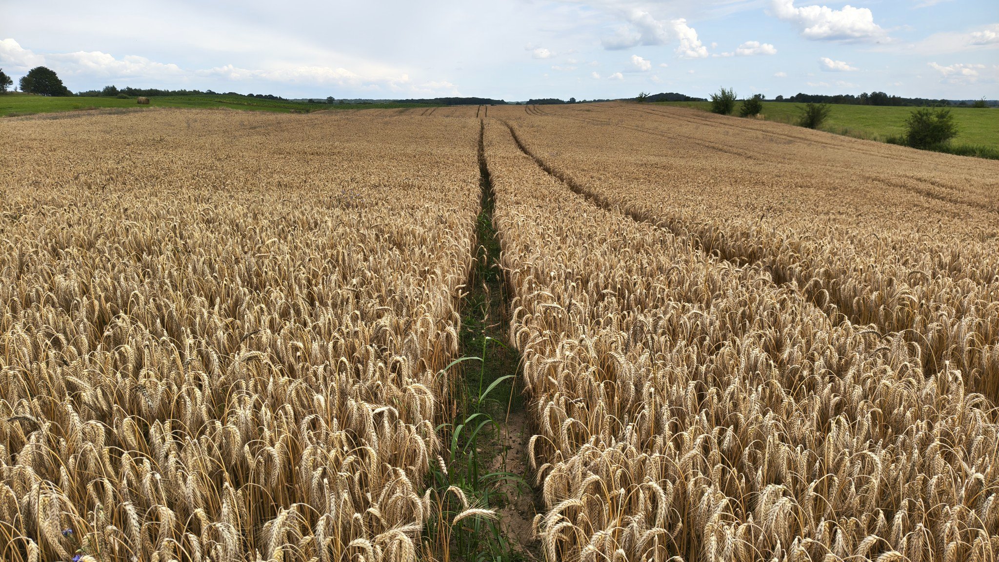

W gminie to jeden znajomy skosiła pszenżyto w ekologii, jeden rzepak widziałem skoszony, jeden znajomy zaczął pszenżyto i w jednym miejscu widziałem w jęczmień wjechali, ale tylko poprzeczniak przejechany.
W pszenżycie nie byłem
 Pszenica w słabym miejscu ziarno już dość twarde, a w lepszym normalnie mięciutkie. No i takie o coś się dzieje..

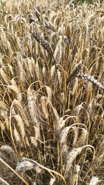

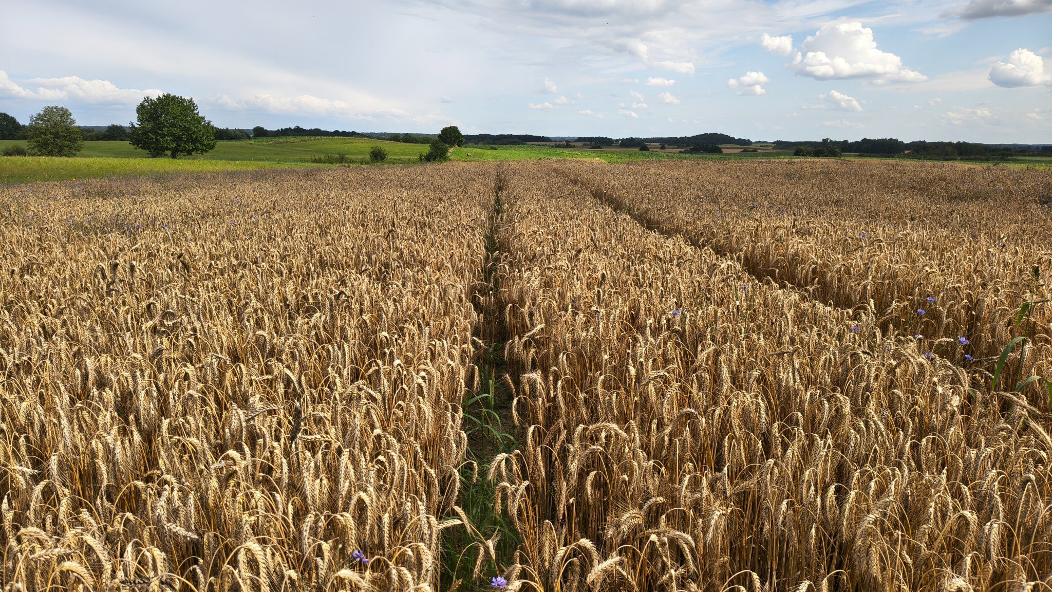

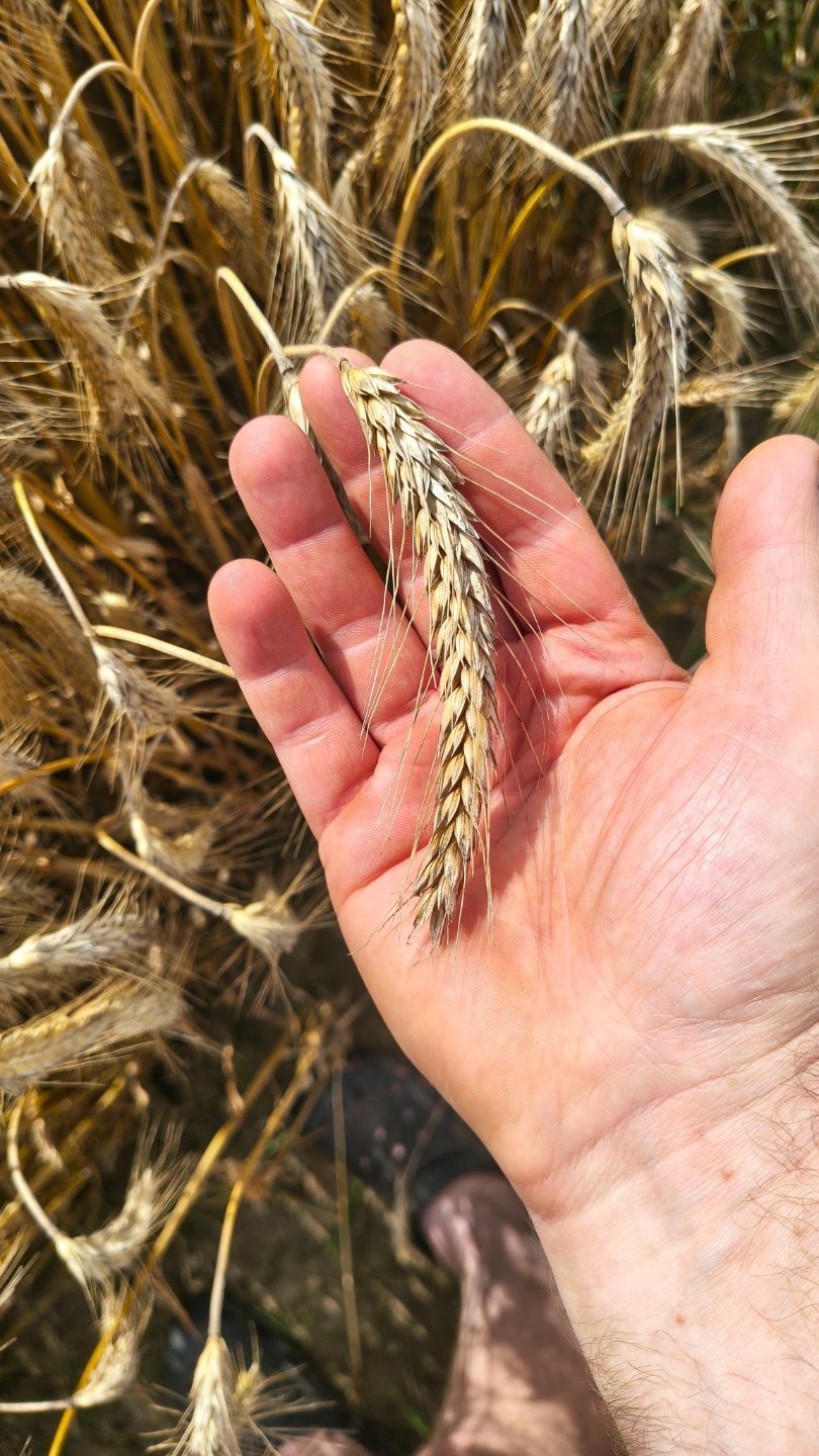

Panie, do żniw jeszcze trzeba u mnie poczekać. Przeszedłem się po tym pszenżycie - miejscami twardawe ziarno, a miejscami takie pół na pół. Jeszcze mu sporo trzeba. Czarne kłosy się trafiają, ale zdecydowanie mniej niż w pszenicy, dosłownie gdzieniegdzie. W ogóle w tamtym roku miałem tu tą nędzną jarą pszenicę, to teraz powylazila na wiosne - piękna. Dużo ładniejsze kłosy niż ozima na drugiej działce 😅
3 godziny temu, daron64 napisał(a):
To się tyczyło tego filmiku z FB który był post dalej. U Ciebie to czerń kłosów albo jak kto woli czernienie roślin. Normalne gdy roślina kończy wegetację a przychodzi właśnie taka pogoda jak teraz
