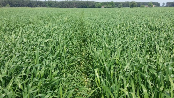

Ma ktoś Tomko, Transfer? Tulus oberwał pleśnią śniegową, podatne jest na ten patogen, Twingo ugotowane suszą. Zobaczę czy i ile się zbierze lecz przechodzę na tradycyjne odmiany. Tulus zostanie ma piękne kłosy (wykłosiło się)  w tym roku zdrowszy niż Twingo, które cierpi brakiem wody.
u mnie twingo  niskie w tym roku bez skracania .wyglada ladnie tez juz sie wykłosiło :)tylko jeden kawałek na slabszej ziemi jest faktycznie slabszy ...w tamtym roku plon okolo 8t bylem zadowolony z niego
pszenżyto pryśnięte propico + corbel a liście żółkną ponoć wirus gdzie tu wyczytałem, czymś da się to zatrzymać czy odpuścić i patrzeć wola Boża (nadmiar wody u mnie nie ma suszy)
 jaka agrotechnika i ile mniej wiecej przy takiej ilosci pieterek (wiadomo obsada też robi swoje) obstawiasz plonu ??
Gleba 4a 4b, przedplon kukurydza na oborniku, ph ok 6,5, 170 N, dwa razy skracane, ochrona T1 T2 T3 (wczoraj) do tego tytanit, bardzo ładnie wygląda. Jak nie da 8 ton to go nie sieje, brane z centrali a żyto się trafia. Sąsiad ma grenado, bardzo mi sie podoba, niskie równe.
