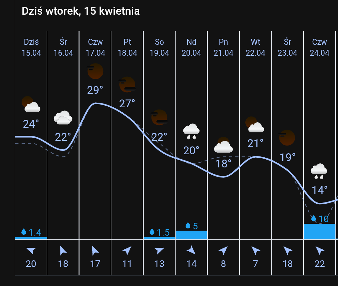

Matule teraz wiozłem do sklepu i mówi, że ktoś po zbożu ciągnikiem jeździ. Pole innego wujka. Mówię, chyba nie pryska teraz - ponad 20st, pełne słońce i jeszcze podmuchy wiatru, a matula mowi, że z rozsiewaczem jeździ. A pogoda u nas niby ma być teraz taka👇

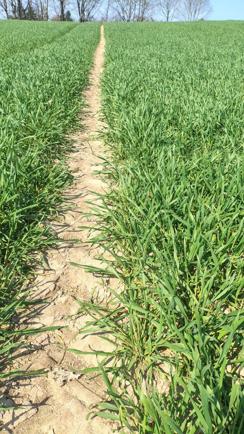

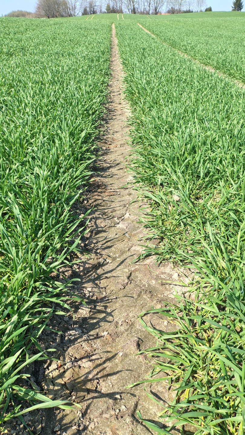

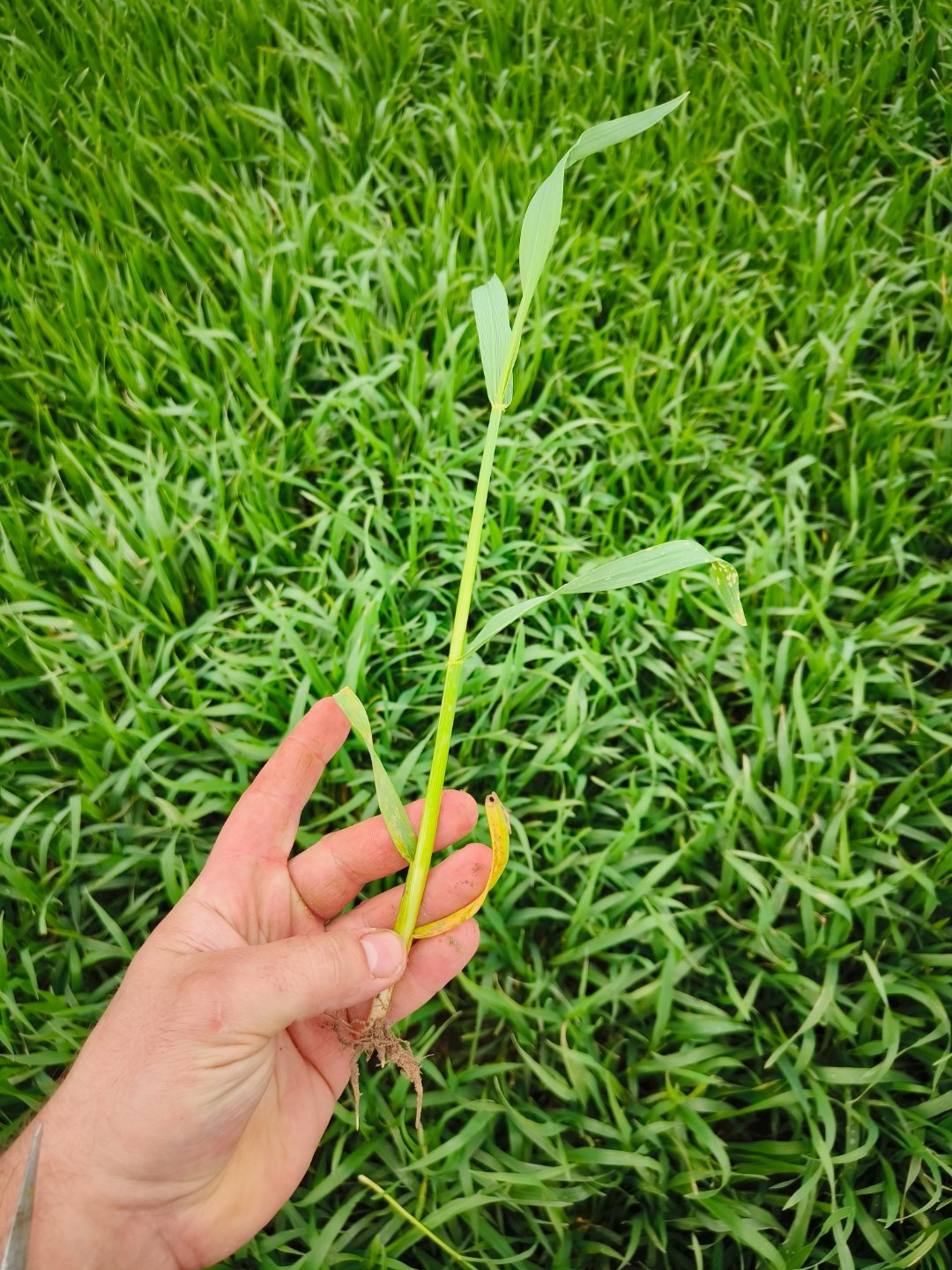

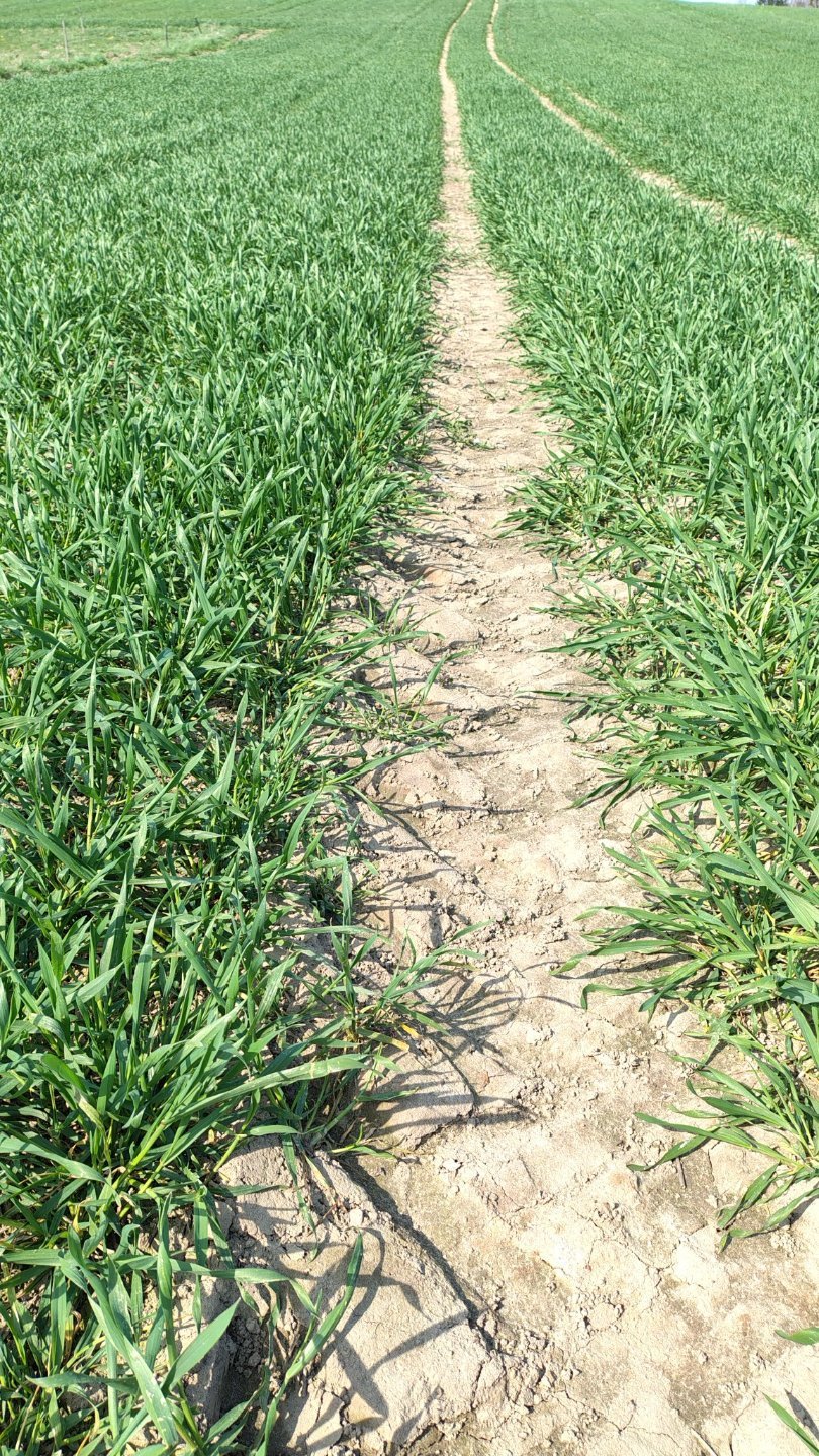

Przeszedłem się i kurcze dosłownie w kilka dni jest różnica na zbożu. Nie wiem czy na zdjęciach to widać, ale zaczęło się podnosić i trochę koloru złapało. Ale mam od ch*ja żyta. Mnóstwo dosłownie. Materiał siewny to swój pierwszy odsiew po kwalifikacje. Będzie chodzenia, żeby to powycinać.

Eeee d*pa z pryskania - wiatr cały czas jeszcze łeb urywa, a po 22 pokazują, że może już padać delikatnie. Jutro niby po południu już sucho, czwartek sucho, piątek do popoludnia sucho. To nie będę się szarpał, te 3 opryskiwacze, to sobie wieczorami obskocze, jak już wiatr stanie.
