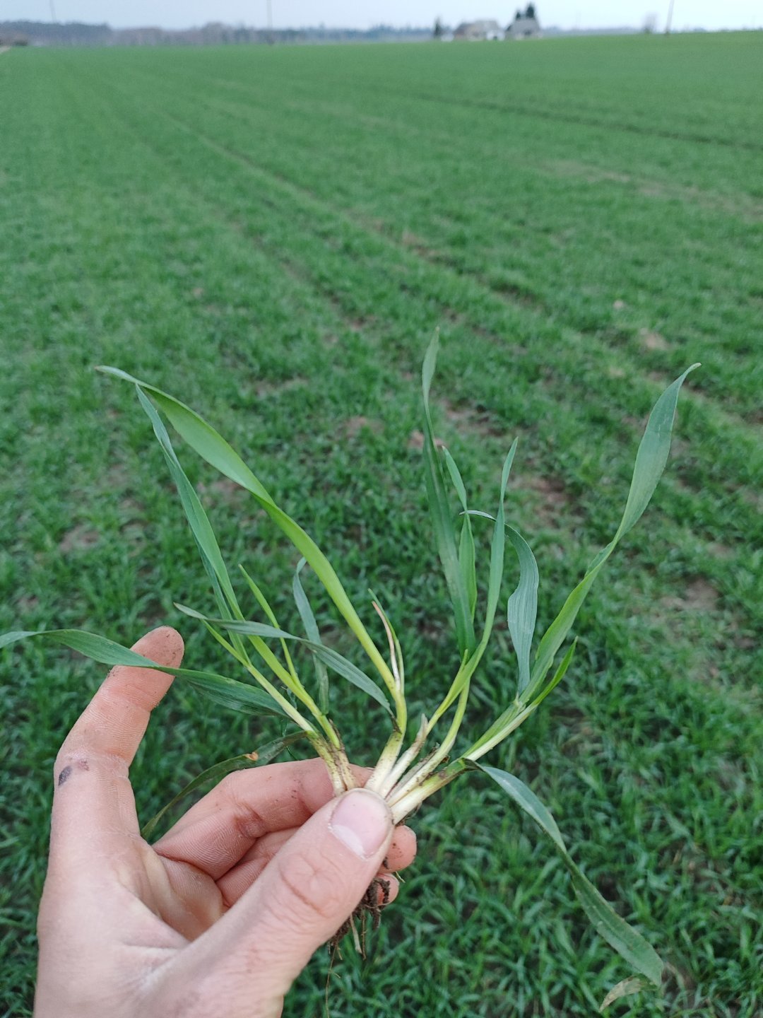

Robicie T1 czy czekacie?
Kolanko 5mm od węzła krzewienia a z soboty na niedzielę początek przymrozków i później dopiero gdzieś za 2 tygodnie warunki
Czy faza nie ucieknie?
Się zastanawiam czy w ten najcieplejszy dzień w tym tygodniu zrobić to T1

7mm.
N2 dopiero teraz dobrze łyknie.

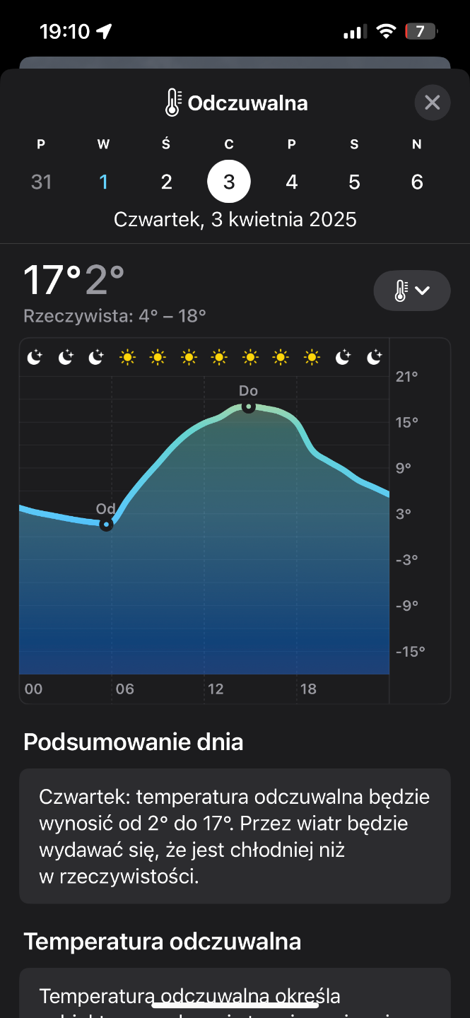

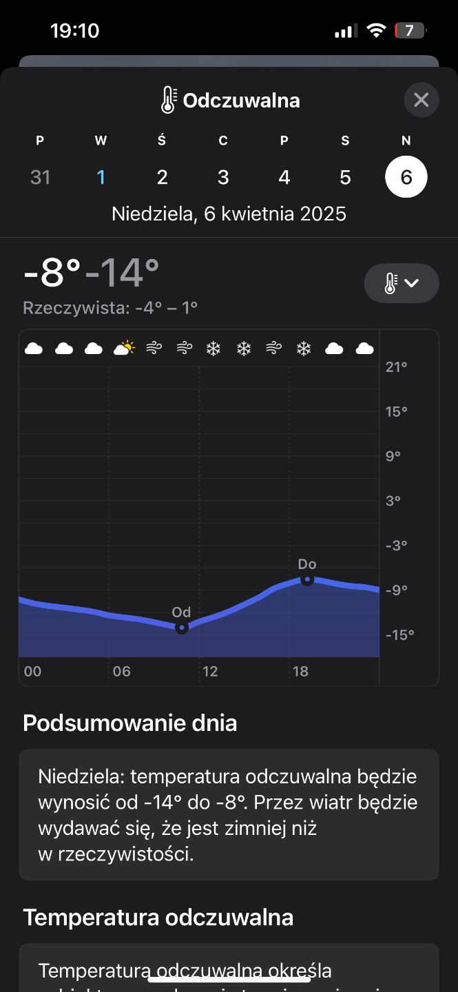

Różnica w temperaturach (rzeczywistych, oraz odczuwalnych) między Czwartkiem, a Nierdziela. Od Niedzieli całkowite załamanie pogody na Podlasiu. W dalszym ciągu brak deszczu. Druga dawka N, początkiem Marca, to jednak była dobra decyzja. Jak wygląda sytuacja u Was? Warzywnictwo, i sadownictwo odczuje? U mnie w sadzie, rok do roku jest spora różnica jeżeli chodzi o pąki na jabłoni, w tym roku jest dużo “wolniej” niż w roku ubiegłym

To całkowite załamanie pogody prognozuje u nas nawet do 20cm śniegu, także gdyby się potwierdziło, to więcej przyniesie wilgoci niż z 20l deszczu

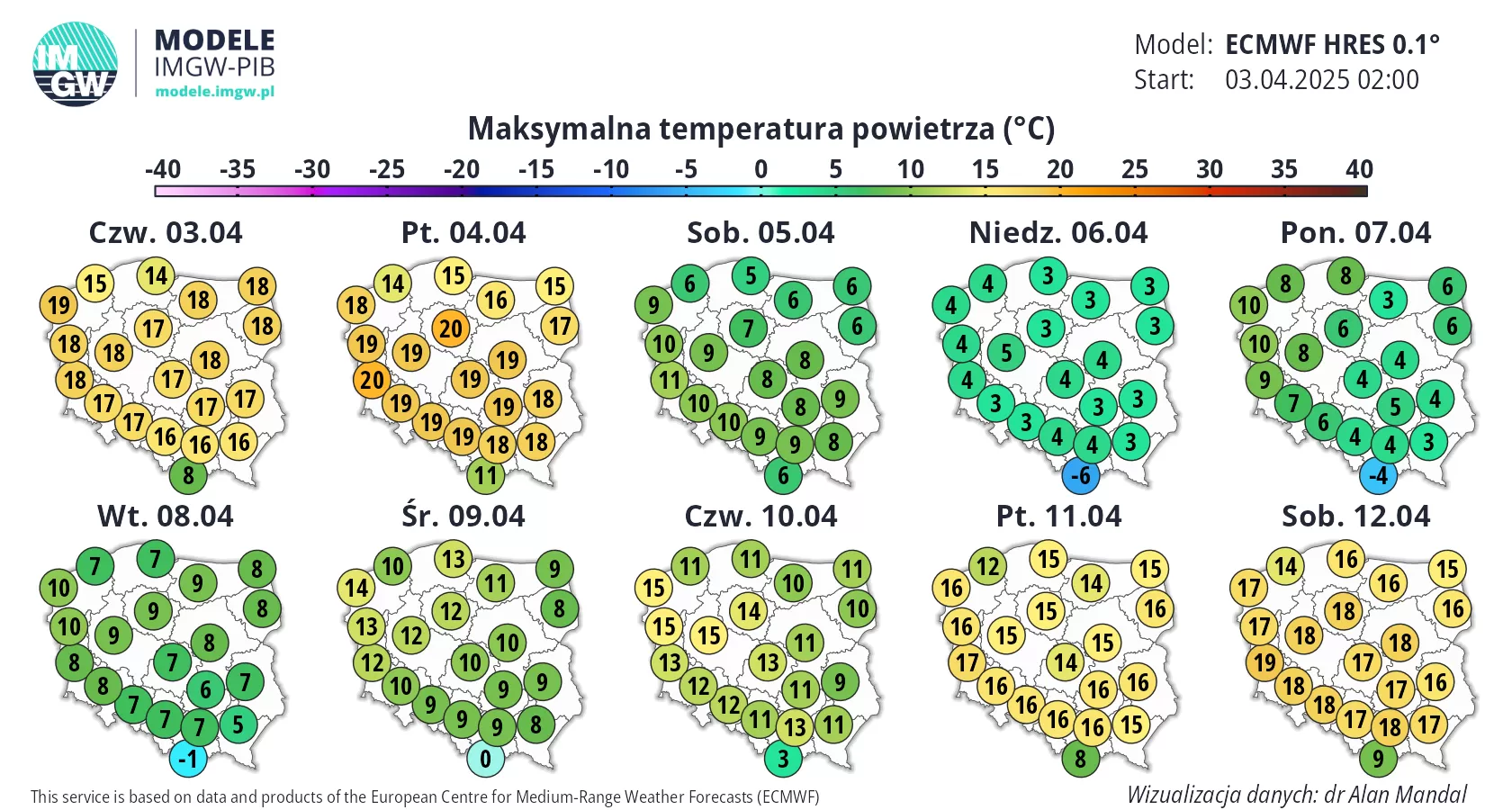

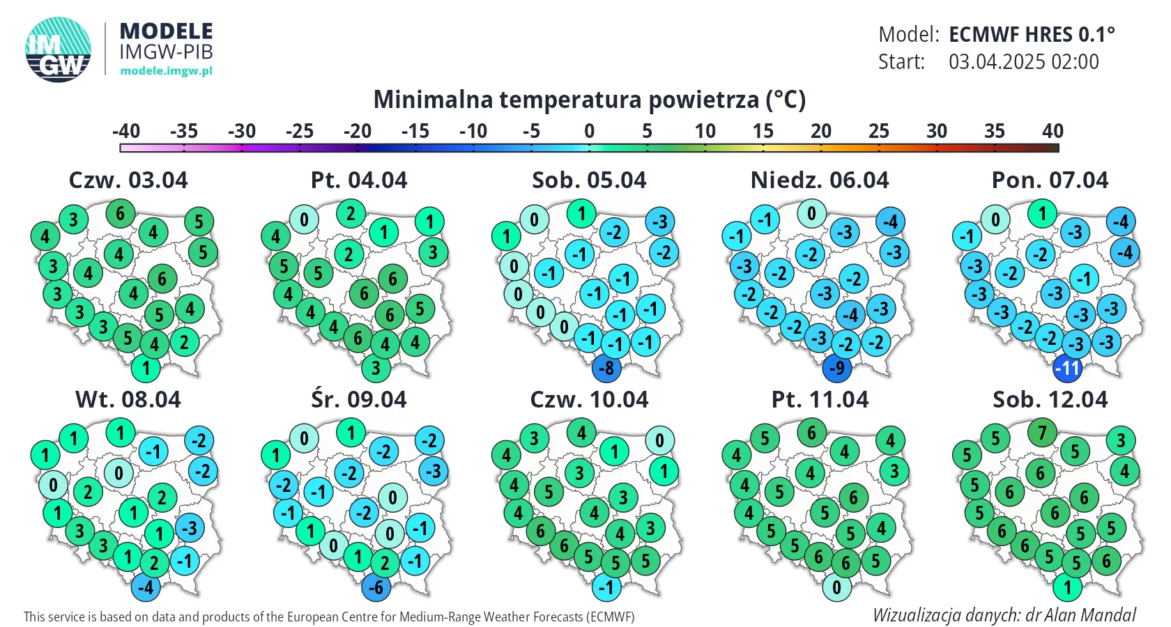

Mocno złagodniały te prognozy, choć nadal w okresie sobota - wtorek mamy ostre wyhamowanie wegetacji. Na plus to że szybko wróci kolejne okienko zabiegowe, na minus brak opadów na horyzoncie.
