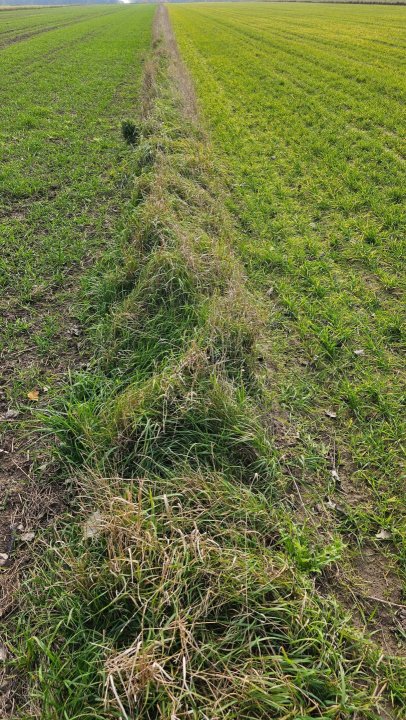

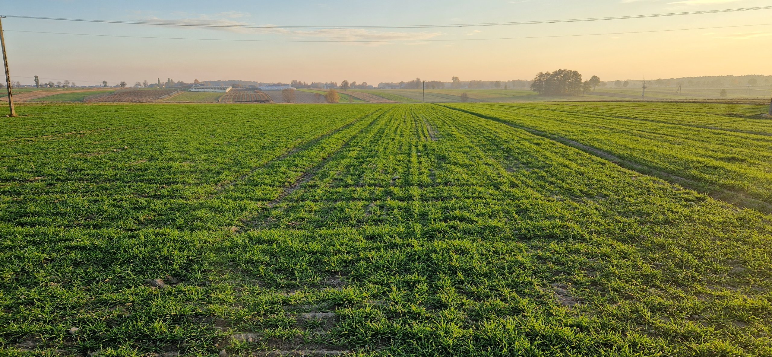

Wschody pszenicy z tego roku. Orka niestety leżała parę dni, potem rozbita kultywatorem z packerem + brony 20 i następnego dnia siew agregatem uprawowo siewnym aktywnym. Moze dziś się przejdę zobaczę, czy górki ruszyły, bo w weekend już ochlodzenie
