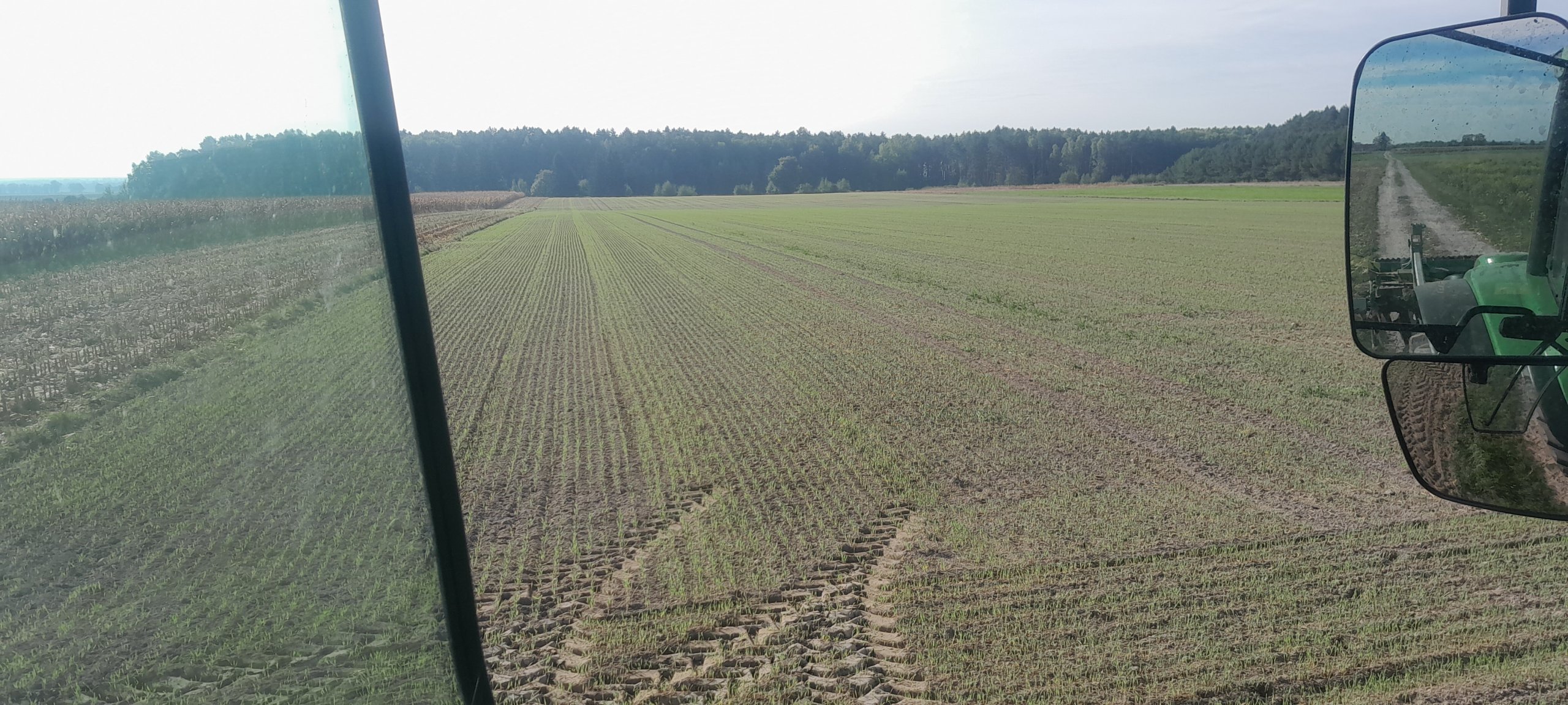

Pienkne wschody mimo suszy
Piękne wschody. Przed siewem lub po siewie były jakieś deszcze? Z której części PL jesteś?
9 minut temu, Strongman napisał:
Przed jakieś tam byli,owies samosiewy byli ale juz ich nie niszczyłem przed bo szkoda wody tylko agregatem uprawowosiewnym ale przeżyli,oprysk zniszczy.
Dobrze wygląda. Na ile liści przewidujesz herbicyd?
