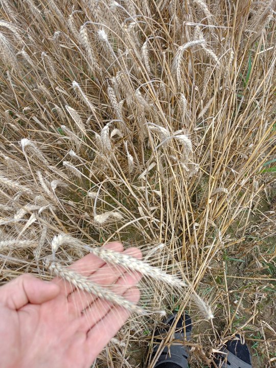

takie a co niektórym żal dupe sciska. Najlepiej żeby sypało po 3 tony. Wczoraj zgonil mnie deszcz byłem zobaczyć i zrobiłem zdjęcia

&key=4ddd69c9f7bf45ccd6f227bb8d175ae1005takie a co niektórym żal dupe sciska. Najlepiej żeby sypało po 3 tony. Wczoraj zgonil mnie deszcz byłem zobaczyć i zrobiłem zdjęcia
Już obornik czeka od wiosny. Nie przejmuj się. Rozwalają mnie biznesmeny pszenżyto po 500 a tu szum bo nie dał PK a mu sypało. Ludzie dejta spokój więcej razy się nie pochwałę.
kłos możesz mieć jak ręka ale co z tego jak nie ma obsady kłosów na m2. Dokładnie tak wygladają zboża u mnie w okolicy. Suchy kwiecień i maj, a w czerwcu dowaliło wody. Zboża odrzuciły praktycznie wszystkie rozkrzewienia a potem dostały wody. U mnie takie zboże jak na zdjęciu sypie 4 tony z ha.Przecież jak kombajn tu będzie jechał to normalnie będzie widać ziemię. jeszcze widać że jakieś chwasty odbijają.
