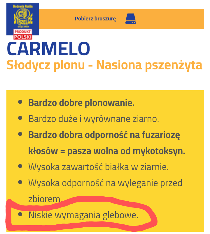

A Carmelo ma piękne ziarno, jak najlepsza pszenica.
Kurczę to po tym co piszesz to chyba tez nie odmiana na moje piaskownice skoro to bardziej pod pszenice podchodzi.
Z Tadeusa jestem zadowolony i narazie zostanie może coś nowego dokupie w typie pszennym ale zależy mi coś na wprowadzenie typu żytniego na gorsze kawałki i prawdopodobnie w monokulturze pszenzytniej będą
Spokojnie, nadaje się na słabą ziemie, siałem to przez 3 lata i wygrało porównanie z Avokado
Ale posiałeś na ziemię 5 klasy z domieszką 6? Bo też się już rozglądam za jakimiś pszenżytem na lekkie ziemie i oczywiście u nas niedobory wody jak zawsze są
