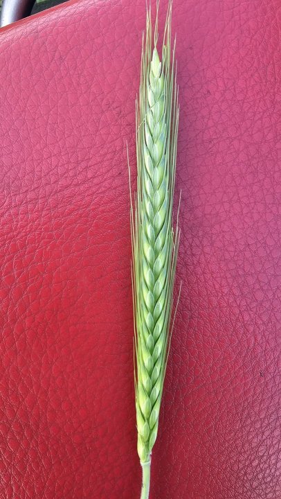

Panowie pytanie może banalne ale jak poznać że pszenzyto kwitnie? Z pszenica nie ma problemów bo jest samopylna a ja chce zrobić t2 w pszenżycie ślę dopiero w czwartek a u  mnie już  flagowy  prawie caly rozwinety ,czy jak kłosy będą wychodzić i opryskam to czy nie zaszkodzę???

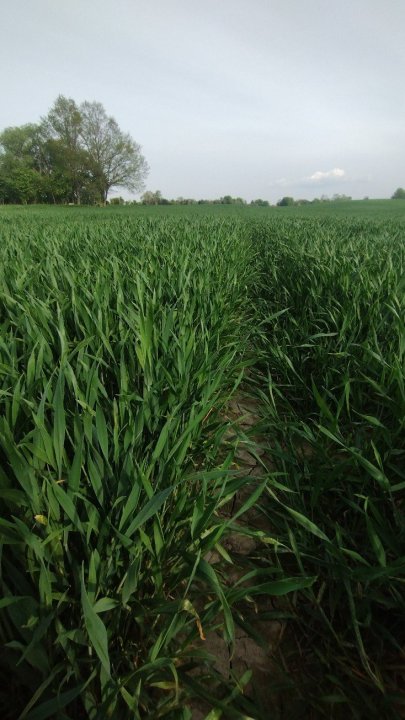

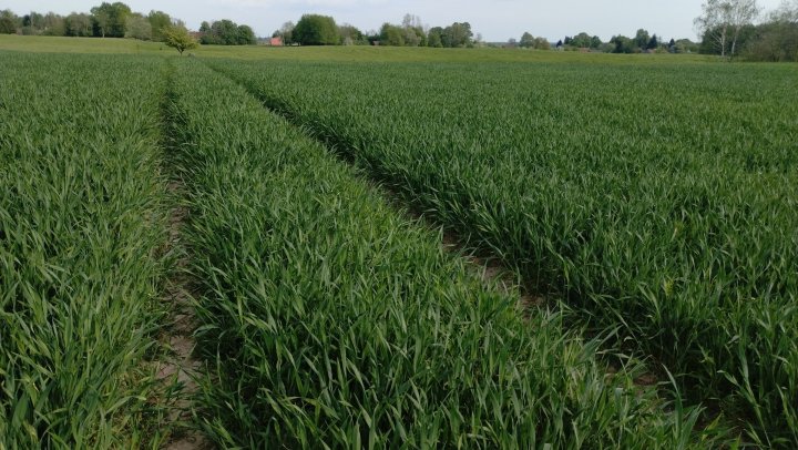

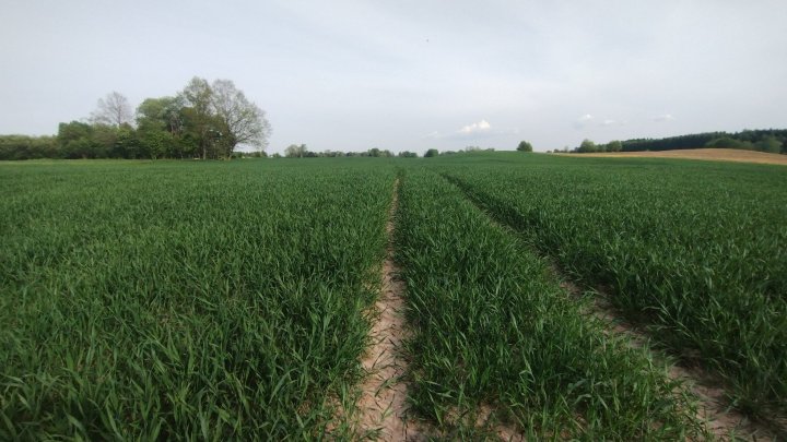

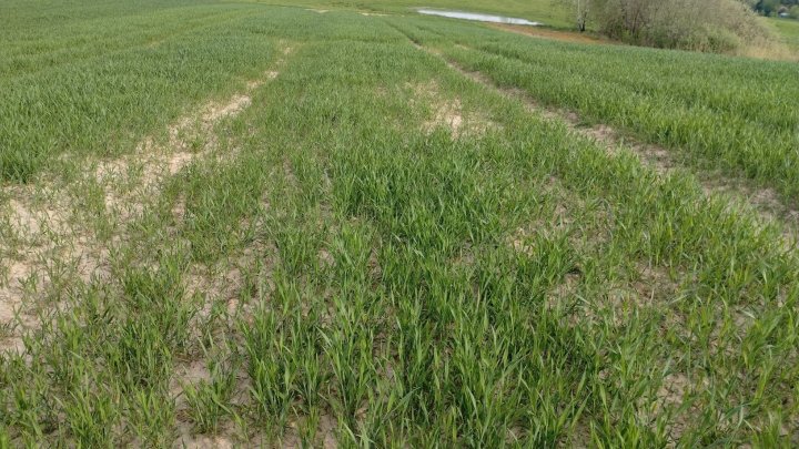

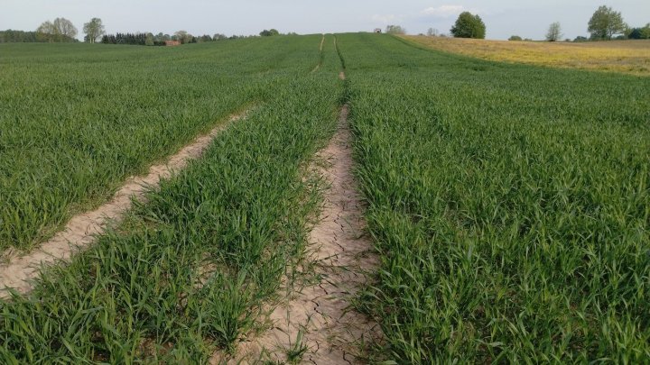

No i ja się przeszedlem zobaczyć jak tam ten tydzień ciepła - czy zrobił jakaś robotę, czy nie. Najgorsze żółte place poprawiły się. Oczywiście nadal tak naprawdę trzebaby było te placki przesiać, ale już tak nie kuje w oczy przynajmniej z daleka.
1zdjecie miesiąc temu, 2 zdjęcie dziś - to samo miejsce.
3zdjecie to taki najgorszy placek - ze dwa - trzy takie miejsca tej wielkości mam.
Reszta zdjęć z takich lepszych miejsc. Do tego oczywiście sporo takich pośrednich między 3 a reszta.
Jak co roku wywalilo mi od uja skrzypu - wczesną wiosną nie było widać dużo, a teraz mam kilka placków, że jakaś masakra. No i jak co roku, pomimo zwiększonego wysiewu, pomimo dość wcześnie (jak na nasze strony) danego N1, miejscami jest słaba obsada - i to nie chodzi mi o glinę najgorsza, tylko w takich zdawałoby się lżejszych miejscach.
No i można sobie zobaczyć jaka różnica w wegetacji pomiędzy różnymi rejonami kraju - u mnie siany w połowie września.

Na zdjęciach wygląda dobrze. A te dość wczesne N1 przypadało na które dni miesiąca tego roku w Twoim rejonie?
