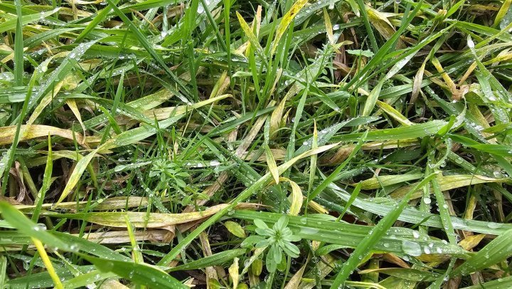

czepiają się PRZYTULI
10 godzin temu, k16mk napisał:
na nią głównie poprawiam
1 godzinę temu, k16mk napisał:
Tristar
https://dlaroslin.pl/herbicydy-wiosenne/48120-Tristar-50-SG-300G-5903137502049.html#product_content
☝️ Ten środek?
"chwasty średnio wrażliwe na środek w dawce 40 g/ha: fiołek polny, przytulia czepna."
Czyli, że robisz poprawkę na konkretny chwast używając środka, na który ten chwast jest tylko średnio wrażliwy i to w maksymalnej dawce? A wiosną i tak przeczytamy, że to był strzał w dziesiątkę..

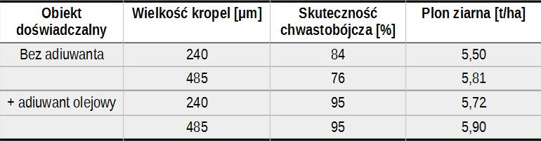

TRIBENURON METYLOWY (METYLU) Tribenuron metylowy jest substancją przemieszczającą się w roślinach (działanie systemiczne). Blokuje działanie syntazy acetolaktanowej (acetomleczanowej), enzymu biorącego udział w powstawaniu aminokwasów: leucyny, izoleucyny i waliny. Prowadzi to do zahamowania podziału komórek. Kilka dni po oprysku pojawiają się chlorozy. W warunkach sprzyjających po ok. 10-25 dniach od zabiegu chwasty zamierają.
W badaniu przeprowadzonym w IOR-PIB zaobserwowano wyższą skuteczność chwastobójczą tribenuronu metylowego stosowanego łącznie z adiuwantem olejowym. Na obiektach doświadczalnych bez dodatku adiuwanta znaczenie dla efektywności zabiegu miał także rozmiar kropel opryskowych (tabela).
Daron 64 człowieku małej wiary , masz podszkol się , dajesz adiuwant za 10 groszy i masz 95% skuteczności  !
mnie w stosunku do ceny wystarczy.
Daron64 ty tak specjalnie żeby ogłupić ludzi czy co , przecież dalej w instrukcji środka też to piszą!!!
W przypadku masowego wystąpienia fiołka polnego i przytulii czepnej lub gdy chwasty znajdują się w wyższej fazie rozwojowej środek Tristar 50 SG w dawce 40 g/ha można stosować w mieszaninie z adiuwantem Asystent+ w dawce 0,05 l/ha.

8 godzin temu, k16mk napisał:
.....Daron 64 człowieku małej wiary , masz podszkol się , dajesz adiuwant za 10 groszy i masz 95% skuteczności......
A weż i podaj adres gdzie kupujesz ten adiuwant za 2 zł/l
Nie wiem, mi jakoś się wydawało, że adiuwant pomaga poprzez to, że np jest lepsze pokrycie, albo latqiej wnika itd - w zależności jaki.  Ale czy OGÓLNE (bo nie widzę tam wyszczególnienia odnośnie konkretnych roślin) zwiększenie skuteczności o 11%  zmienia fakt, że KONKRETNA roślina jest średnio wrażliwa na dany środek?

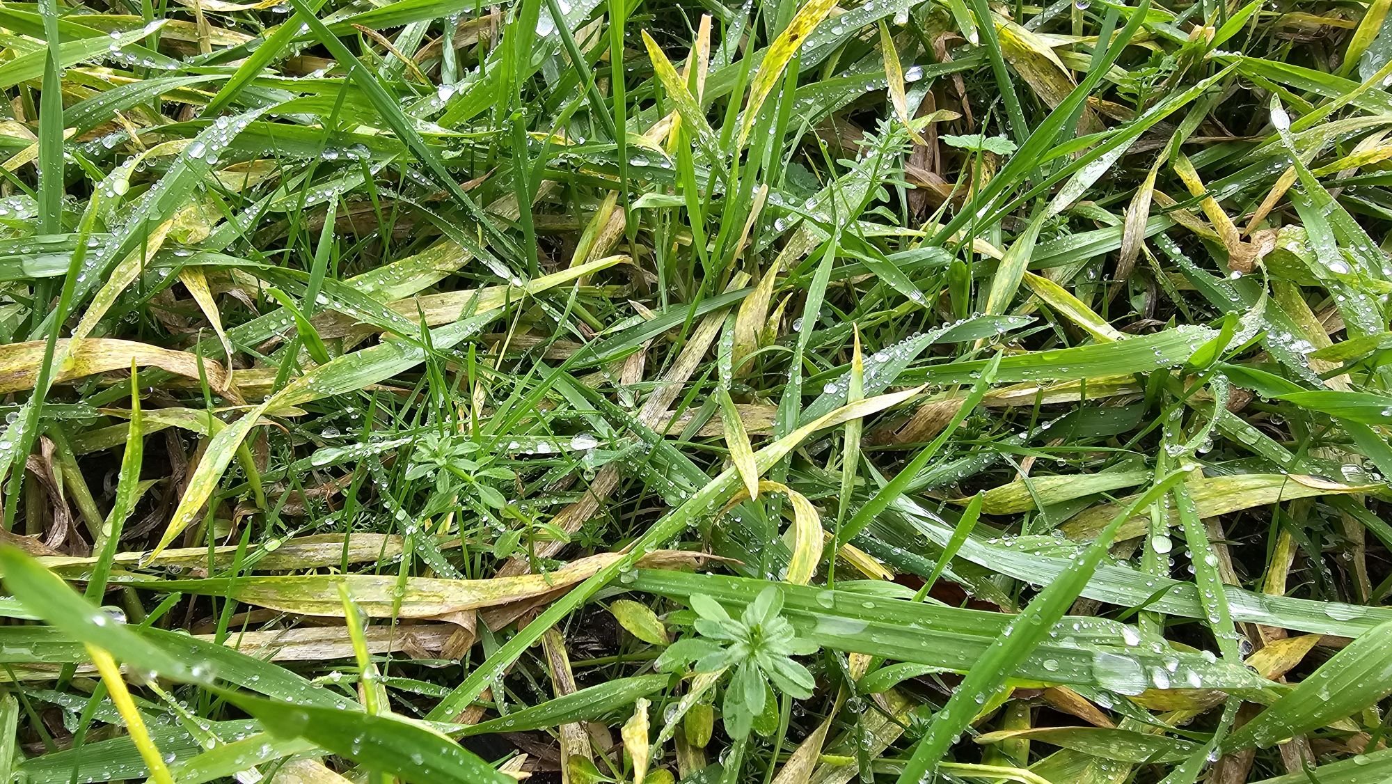

Tristar
☝️ Ten środek?

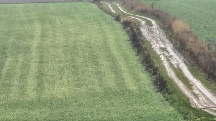

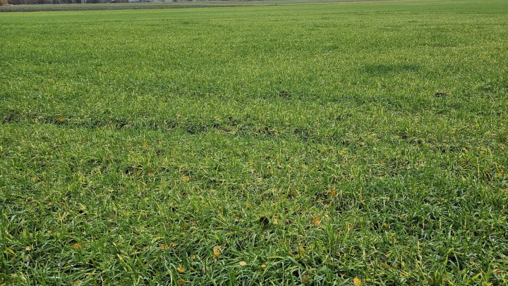

7 godzin temu, forestrider18 napisał:
A te żółte pasy to nie czasem słoma po kombajnie?
nie słomę gość zabierał , a po prawo od drogi Tadeus i słoma cięta.
zdjęcia z bliska , a co gorsza nawet w Tadeusie małe plamki się pojawiają a chwasty widać zielone .
